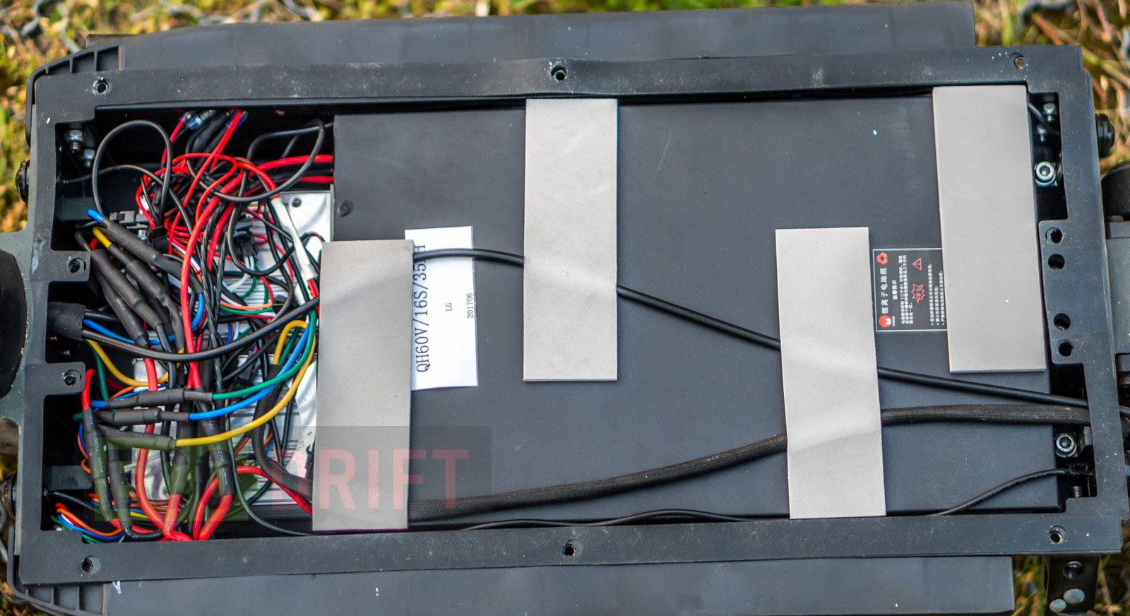

Кто знает, что за широкие свободные разъемы из контроллеров у ультры? Для перепрошивки?

Если кому нужны силовые разъёмы для подключения внешнего аккума или зарядки, рекомендую. Мне дошло за 2 недели. У нас 3-х пиновые для зарядки и 4 пиновые для доп. аккума. Кидаете нужные разъёмы в корзину и оформляете покупку. Экономите на доставке, если нужны не одного вида разъёмы.

Но мне кажется лучше придумывать с другими, к этим толстые провода не очень удобно припаивать.
если оставлять стандартный , то да. ваш вариант лучший. но я подумываю менять и родной на доп. батарею.
как вам идея вывести с верху из гуся на гибкой проводке, при слетании батареи она просто выскочит из штекера ни вредя всему. выход с боку считаю не правильным, можно ногой или ещё чем задеть, сломать с замыканием.

Я то покупал больше для экспериментов, чем для реального использования. Действительно, для внешнего акка лучше другой разъём, но я бы не стал рассчитывать на то, что внешний аккум может отсоединиться от самоката.  ;-) Лучше его крепить надёжно. Я рассматривал его расположение с опорой на деку в передней части у гуся. Можно закрепить на штатные винты уголки-ограничители, чтобы аккум не ездил по деке и сверху притянуть стяжками. Разъём можно вывести прямо из деки наверх, сделав его заподлицо, чтобы когда он не используется в него можно было вставить защитную заглушку и она не выпирала.
А пока меня больше интересует перенос переключателя питания снизу куда-нибудь в безопасное место. Уже несколько раз на пандусах самокат выключался, когда цеплял переключателем за край рельса.  :facepalm: Но в месте установки переключателя сплошное литьё, так сразу не придумал как его утопить поглубже.  :bn:

Эти разъемы не годятся для токов  10-20А. Оптимальные уже давно определены, это ХТ60.

ЦитироватьЭти разъемы не годятся для токов  10-20А. Оптимальные уже давно определены, это ХТ60.
согласен что эти лучше, но и те заявляют 15 ампер на пару , то есть 4 контактный на 30 ампер ( но мне они не нравятся, хотя и купил для пробы).

Производитель самоката так не считает. Вдруг вы не вкурсе: доп.разъём для акка 4-х пиновый, т.е. нагрузка делится на два. Как считаете, выдержит он 5-10А?
Ну и в любом случае стоковый разъём при подключении к нему внешнего акка будет сильно торчать в сторону из деки, что не есть хорошо, и в любом случае потребует, как минимум, переноса в другое место, и как максимум, замену разъёма на другой. ;-)
И я бы использовал другие разъёмы, как пример.
А XT60 у меня на РУ модели стоят, 16-ого масштаба (8,4В). А тут как бы 1:1. Я лучше перебдю.  B-)

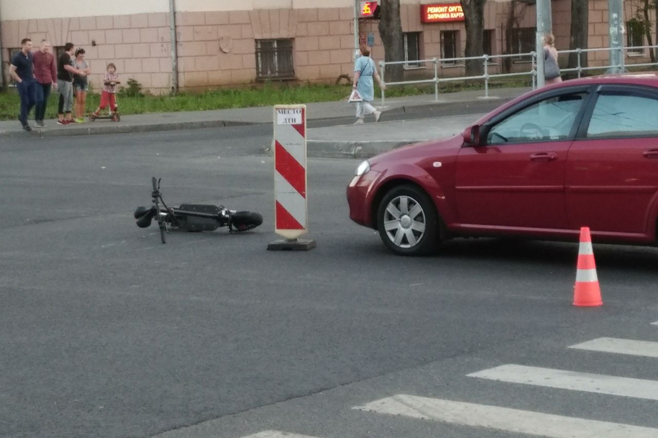

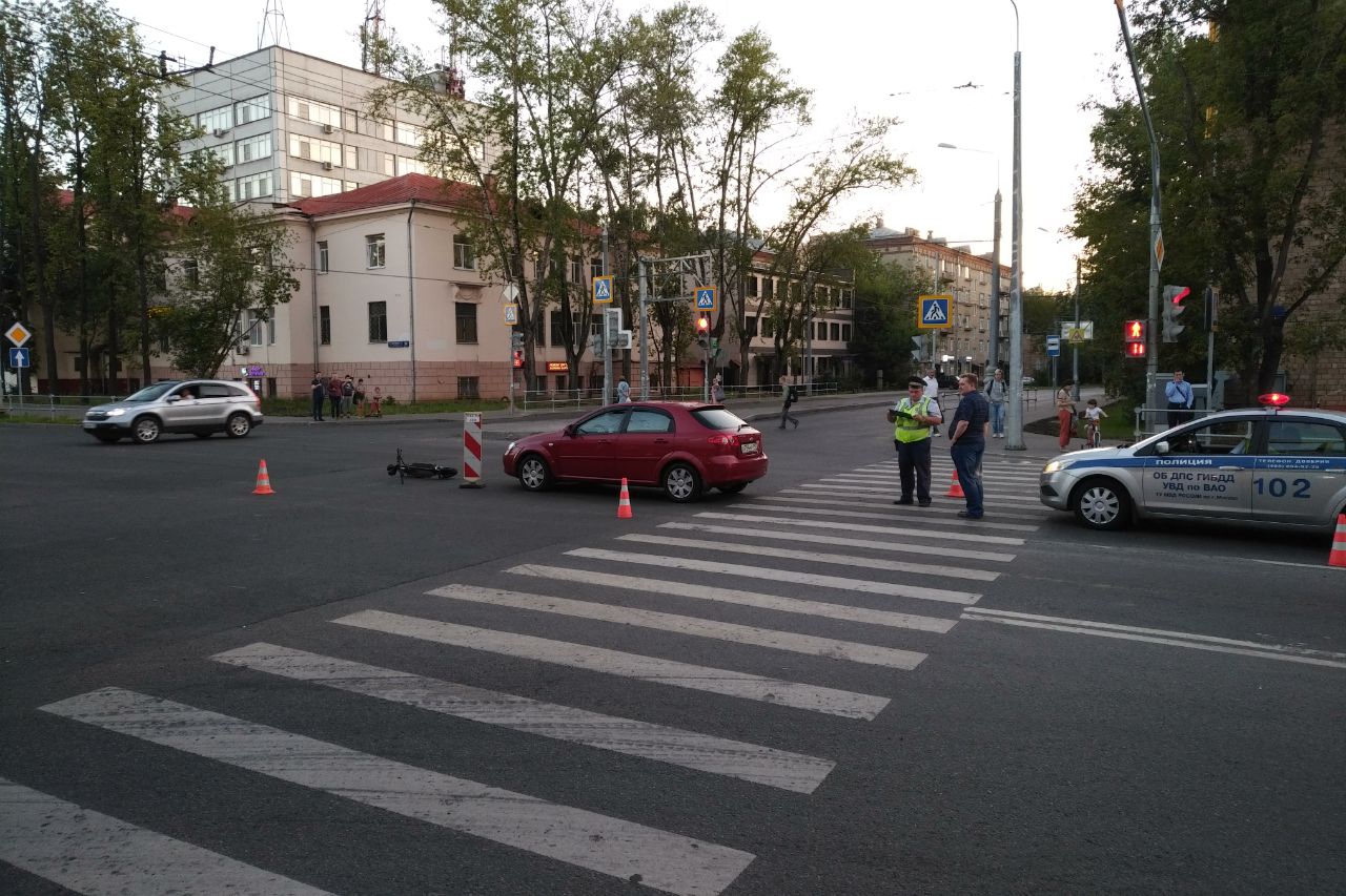

Надеюсь не с ним потом такой финал в Москве приключился на той неделе?  /:-)
Это мой товарищ. Немного тупанул и вылетел  на красный на скорости 75
и решив, что наверно хорошо бы при резком торможении выставить ножку и повернуть....

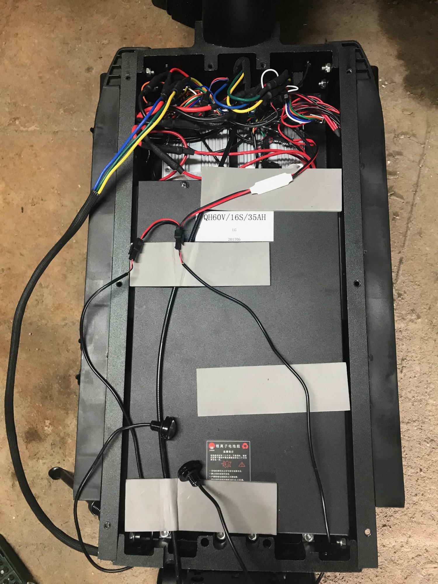

А железяка собсно вот эта.
Sting
[user]Devas[/user], Товарищ то как сам вообще? Это что за зверь с Авито закос под дуалтрон ультра который 60v30amp ?
