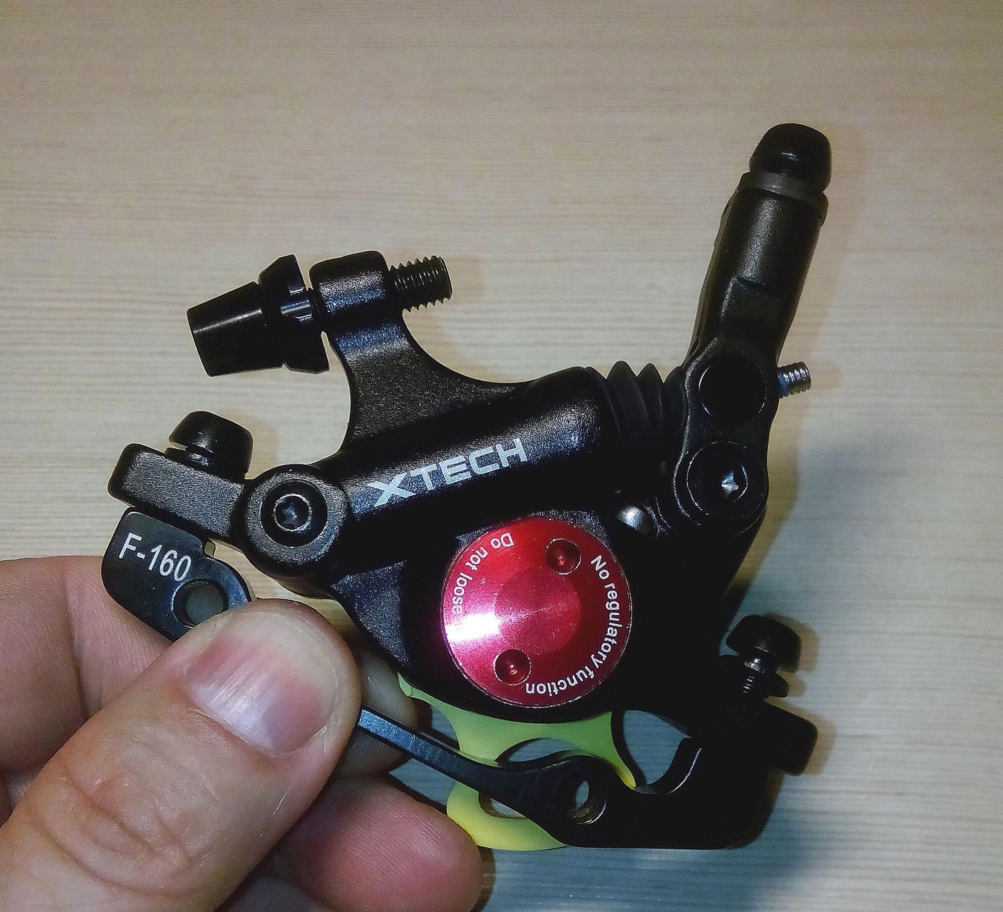

у меня и нормальная гидромеханика лежит в запасе...

Delcom
У меня таких машинок нет, хоть и использую агрессивно велосипед =)
В гидромеханической машинке две колодки двигаются при нажатии на тормозную ручку?
Peterson
там привод тросовый, от ручек, но сам плунжер, (который в обычных гидротормозах расположен в ручке) интегрирован прямо в калипер,
тросик давит на рычаг плужера, а дальше работает масло, как в обычном гиравлическом калипере...
так что сами обе колодки давятся обычным гидропоршнем  как в стандартной гидравлике...
daem0n
Вопрос думаю был в другом.
Один поршень у него рабочий, или два(с обеих сторон)?
Двухпоршневые(или четырех, как обсуждаемая магура) настраивать проще.
Peterson
#3752
двигаются оба...
Delcom
Да и ротор не изгибается при торможении и колодки равномерно стираются.
Заказал себе гидромеханику и механику с двумя подвижными поршнями, буду тестировать, если не влезут на самокат, то пойдут на стритовый велосипед  :-)
