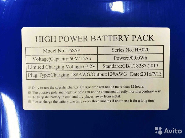

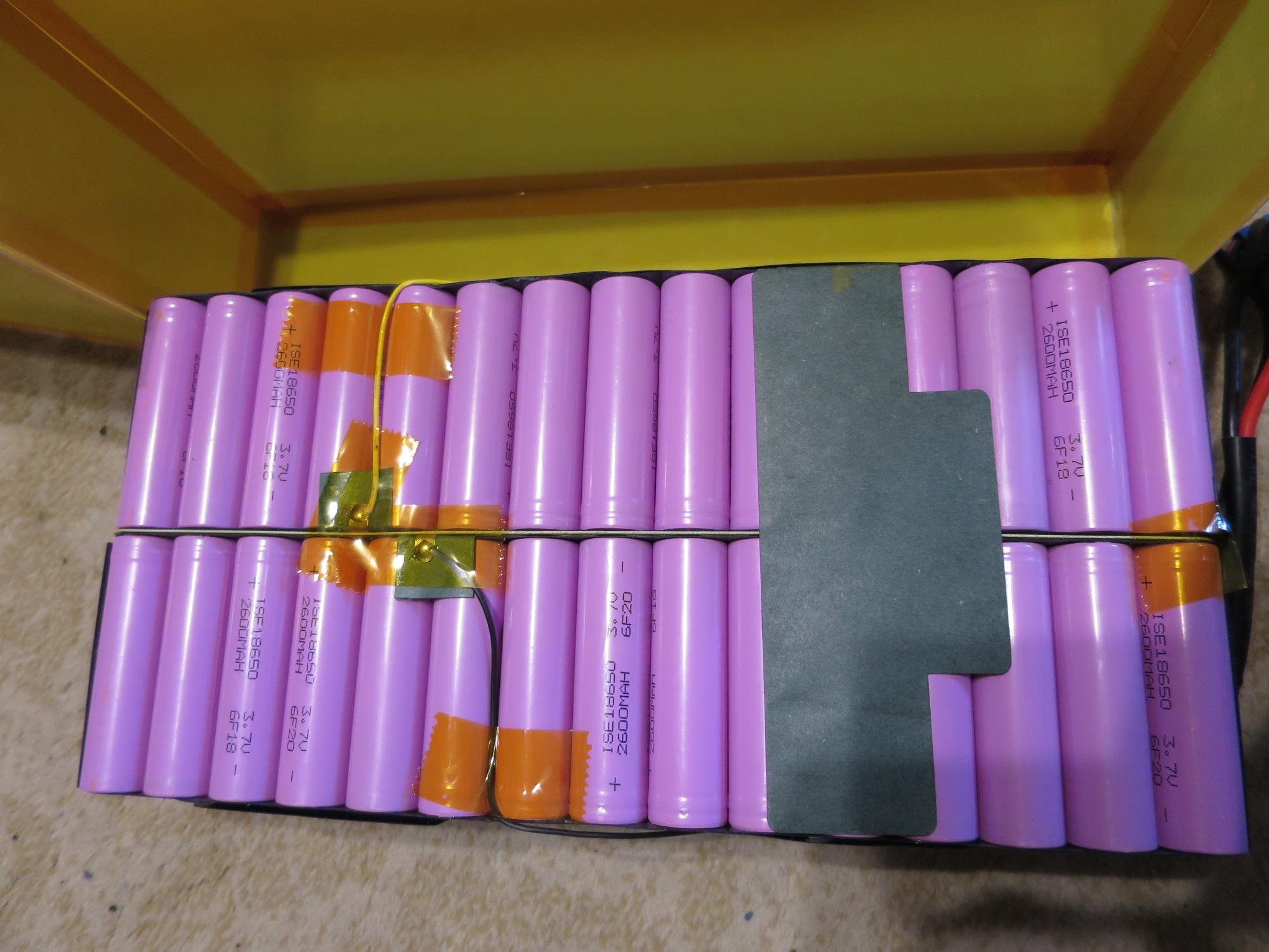

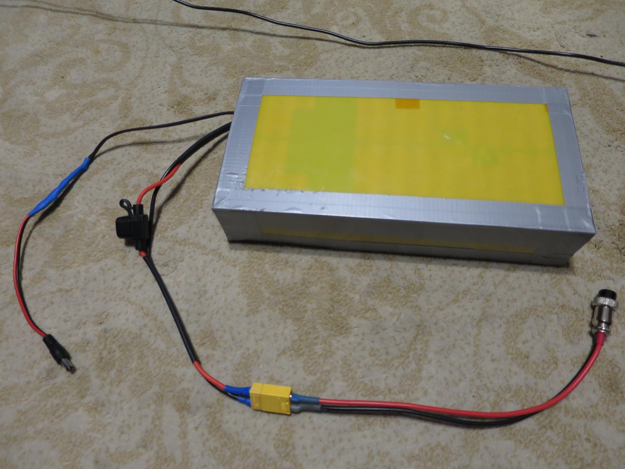

пробывал подключать  внешнюю батарею - проехал 300 метров и вырубило , сгорел предохранитель 30 ампер. ( был установлен родной )
вырубило при разгоне, не рассчитано больше чем 30 ампер. а другого предохранителя с собой не было. :-)
провода толстые, всё щупал-холодное.
    батку брал 60 вольт. 13 ампер. ( возможно на одном приводе было бы все хорошо. буду пробовать. результат выложу позже.
Слабым местом может оказаться.

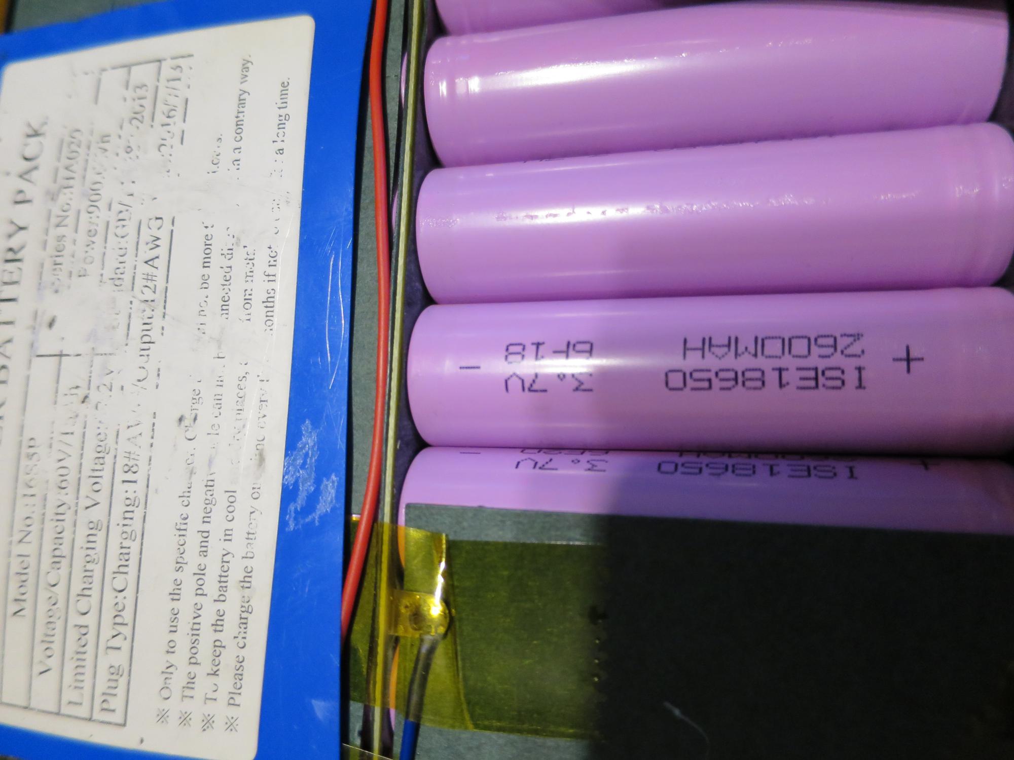

1- в параллель стоят всего пять ячеек по 2600 а/ч =13 ампер, а сколько с ячейки можно снять не нашёл, надо пробывать на разных режимах.
2 - БМС слабая , может не потянуть, так же как и ячейки, н[b-b]о для ЭКО режима точно пойдет, что бы до дома доползать[/b-b]. :-)
[b-b]Батарея 2016 года - 80 ячеек. 900 ватт. 60 вольт.   16s 5p [/b-b]                              ISE18650  2600mA
Аккумулятор 60v 15 ah ( в реальности 13 ампер/ч. ) размер 28 х 14 х 6 см (от seev city coco)
Вырубило в горку или при разгоне?
Провода/разъём не трогали сразу после этого?
Xdem
Цитата: volodiaa от 27 Авг. 2017 в 21:47
ЦитироватьВырубило в горку или при разгоне?
