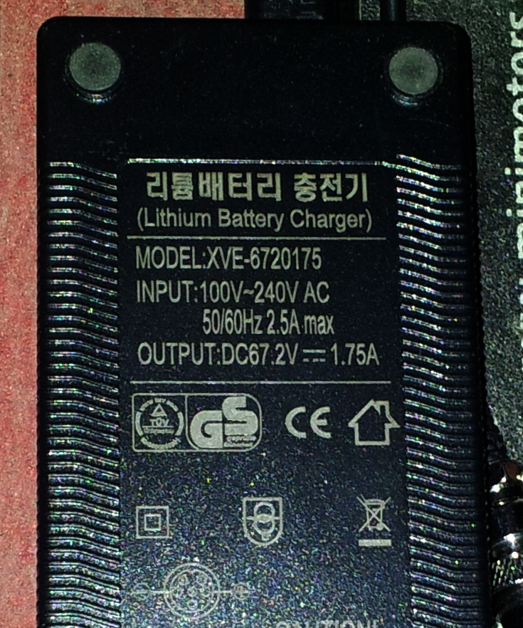

Сфотайте плиз свои зарядки. Что за ампераж на выходе? У меня пришла 1.75А. Еле еле заряжает. Старую не помню куда дел. Пользовался 2А от моно колеса

Если есть возможность посмотрите на зарядку. Вольтаж? И амперы?
Раньше боролись с пробками, теперь воюем за парковки
@dualtron.life
АлександрМ
Родная зарядка LTD (фото).
Ranger194
[user]АлександрМ[/user], она без вентилятора?

Сейчас списался с продавцом. Он  Сказал что из коробки больше 50ти не должен ехать . Нужен полный заряд. Подождем до утра. Хотя штатной зарядкой врядли успеет. Поеду от ультры вторую возьму. Завтра отпишусь. Спасибо))
