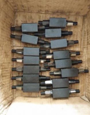

Бублик

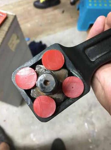

a.l.e.x.100
Проблема не в ПУ стержнях, а в возможности недорогой качественной запрессовки.
Кстати, ранее я указывал что шор по шкале А должен быть 60,70,80, так вот, это не так. Объясню, у гопедовской подвески длинна запрессованных стержней чуть более 70мм, у дуалтроновских чуть более 50мм, говоря простым языком 70шор дуалтроновских равно 60шор гопедовских, то есть, шкала стержней по твёрдости для  дуалтрона 70,80, и около 90.

Цитата: Бублик от 08 Дек. 2017 в 20:57полуфабрикат на замену стержней от квк )
У кого-то получилось их сломать? :)
