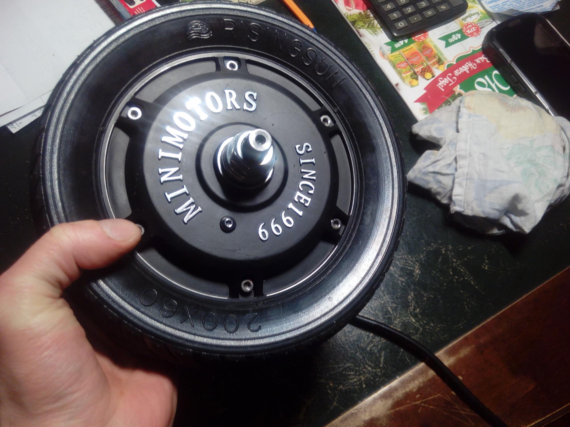

Цитата: volodiaa от 18 Фев. 2018 в 22:02
фотку закинь, как выглядит?
Сверлил здесь, винтик из нержавейки с резиновой шайбой думаю виден.
И ещё, если ставишь крышки то нужно закручивать винты не один за другим подряд, а так как крепят спицы, так перекосов не будет.
Чтоб комфортно вставлять крышки что цепляются за шину и штатные винты не дотягиваются до обода, я первоначально цеплял на 4шт болтиков имбусов м4 длинной 18мм, потом когда чуть влезало (вд40 хорошо помогает, надо смазать очень тонким слоем чтоб на герметик не попало), их менял на штатные винты, впрочем я и их заменил все на нержавейку. Важная штука, МАСЛО ТОЛЬКО И20, в машинном определённый состав что медленно и не умолимо будет жрать лак с обмоток.

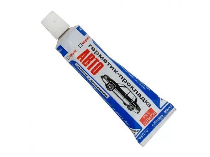

Damir-777
Цитата: a.l.e.x.100 от 18 Фев. 2018 в 22:09
Нужен высокотемпературный герметик а не бытовой.
Использую такой высокотемпературный герметик для движков авто:

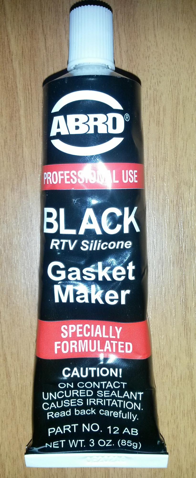

a.l.e.x.100
Я не стал изобретать велосипед, и всё герметил строго по рецептуре Кулибина. Герметик такой. Чёрный всё равно пригодится, но герметить им буду сами узлы самоката, и в пустоты передней подвески его набить надо, чтоб всякие говны в виде песка и грязи не абразивили и без того не лучший полиуретан.
