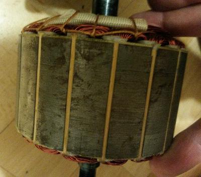

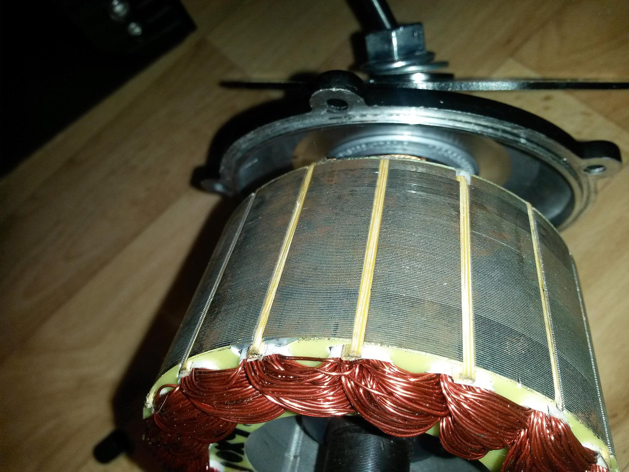

Новый необкатанный 2S - МК лаком вообще не покрыт, сухой ротор, и присутствует немного ржавчина, еле ротор отделил от подшипника с корпусом, еслиб не съёмник, то так и не смог бы отделить, даже на подшипнике жёлтая ржавчина была... Сальники тоже без смазки были, а крышка от МК ваще ничем не герметезирована! Хорошо что я решился осмотреть МК, щас буду приводить в порядок :-(

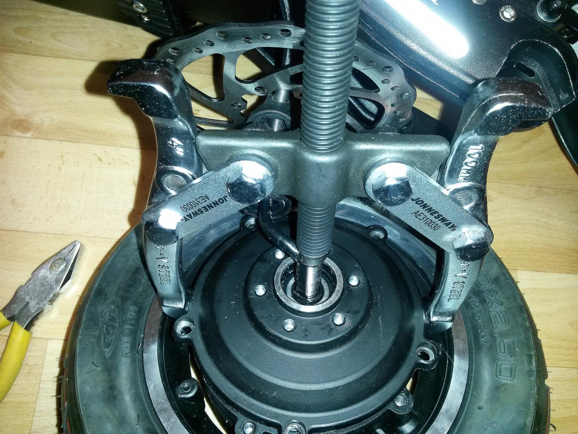

Damir-777, привет этот съёмник нормально подходит? Им легко сняли?
Damir-777
Привет! Отлично подошёл, с двух сторон залипшие подшипники вышли только с помощью него.  :wow:
Kolandr
#8249
Спасибо, понятно. Думаю на Ultre тоже захватит нормально? Крышку сначала ободом приподняли?
Где ваш съёмник раздобыть?
M365, дуль3 , спидер.
MoRoman
Цитата: witbk от 20 Фев. 2018 в 13:21Где ваш съёмник раздобыть?
в автомагазине купите.. или через интернет закажите.. что за проблемы на ровном месте?
witbk
Мне название нужно. И название лака . В чем проблема написать?
MoRoman
Цитата: witbk от 20 Фев. 2018 в 13:38Мне название нужно. И название лака . В чем проблема написать?
приблизил картину, всё прекрасно видно, jonnesway AE310030, в чём проблема посмотреть?
И про лак было, PLASTIK 71 можно использовать .. может вам просто лень искать и включать думалку? Так и скажите...
Damir-777
Я заказал на сайте emex.ru и ещё есть exist.ru, там большой выбор и дешевле чем в розничных магазинах. А лак рекомендуют либо МЛ-92 либо КО-921.
Добавлено 20 Фев 2018 в 14:02
Я специально фоткал так, чтобы название и модель видно было, кто заинтересуется  :-D

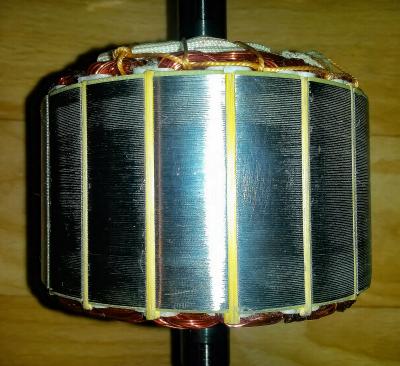

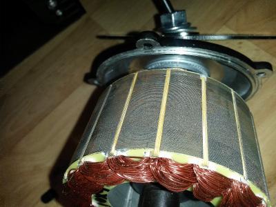

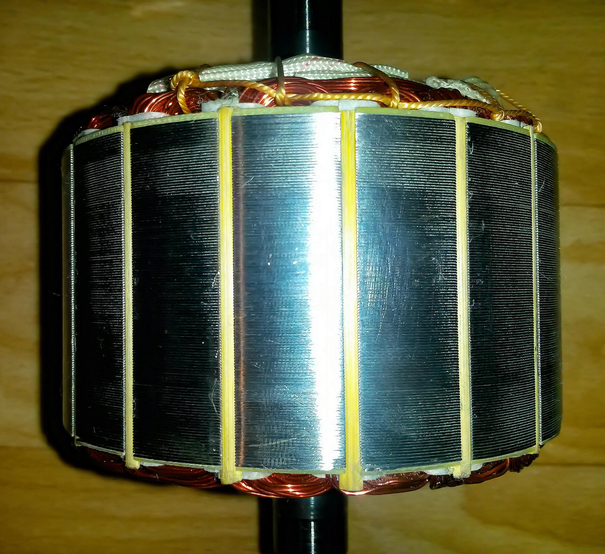

Почистил ржавчину с ротора, как было и как стало, красота  :wow:
Долго думал какой лучше лак использовать, в итоге остановился на PLASTIK-71, он более текучий, намотка пропитается лучше, и сохнет быстрее. Да и выбора лаков особо нету, пришлось заказать в инете, кроме цапон лака в городе ничего нету. Кстати магниты пришлось проклеить, они практически на соплях держались  :facepalm:
