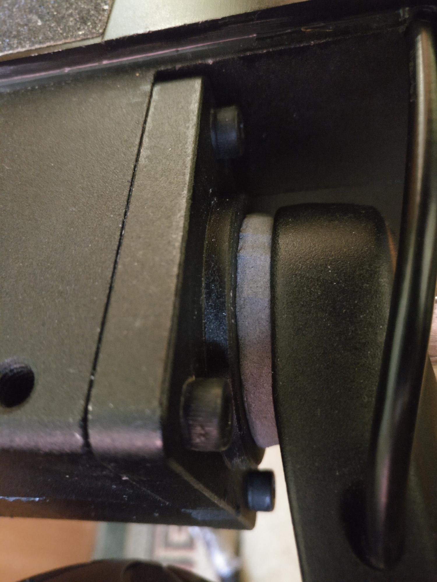

У меня новый - такая же фигня на всех. Рулевая перетянута, это подшипники так перекатываются заедая. 100500 раз быстро туда-сюда и норм будет работать . Шарики типа себе промнут нужную конавку ))) Зад болтается и скрипит. Скрип смазать. Болтанку убрать можно, надо подложить щуп. https://electrotransport.ru/index.php?topic=51591.msg1289513#msg1289513
у меня видимо большая выемка но одна ... ее вряд ли 100500 раз спасут. Как же впадлу разбирать рулевую а тем более искать запчасти или Заказывать и ждать ( . От сюда правило брать лучше с гарантией хотя человек который продал утверждает что он его проверял  :facepalm:
Добавлено 24 Мар 2018 в 22:37
Цитата: a.l.e.x.100 от 22 Март 2018 в 01:46
Скрип подвески убирается заливкой в кубик з.подвески масла (не вэдэшки), если есть крупные тиски или пресс, то можно и разобрать, скрип от эластомеров что трут торцами по стенке, надо ровно обрезать, чуть укоротить.
как подлезть к этому блоку чтобы впрыснуты масла?
ElectroN05
Цитата: andreytiger от 24 Март 2018 в 22:36как подлезть к этому блоку чтобы впрыснуты масла?
Ну. либо снимать рычаг, либо сделать как я. Залил масло через подшипник. Лил велосипедное масло для цепи, пыле и водоотталкивающее. Довольно густое. Положил самокат на бок, и в щель подшипника наливал по капельке через пипеткообразную крышку масла. Скрип прошёл практически полностью. Правда момент - перед этим следует загерметить квадрат задней подвески, через щели в нём масло вытекает. Так же желательно потом закрыть подшипники плотно, в теме выкладывали пару способов. Ну и лить совсем много не следует, небольшой слой пусть внутри растечется, плюс запас в несколько граммов.

а чем закрыть подшипники? Грипсой пойдёт?

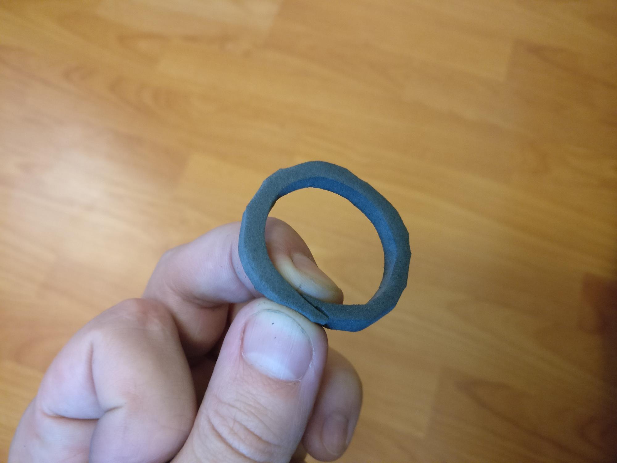

Цитата: andreytiger от 25 Март 2018 в 11:15а чем закрыть подшипники? Грипсой пойдёт?
Да, в принципе пойдёт. Я сделал так.
Заклеил суперклеем. Потом сверху ещё чёрной изолентой обмотал, чтоб гладкая поверхность была, грязь и песок чтоб отваливался легко и стереть можно было. Главное размер делать чуть больше отверстия, чтоб она туда как бы в распорку встала, пропихнулась. Тогда будет плотно сидеть, и ничего не пропустит, а внутри масло водооталкивающее.
