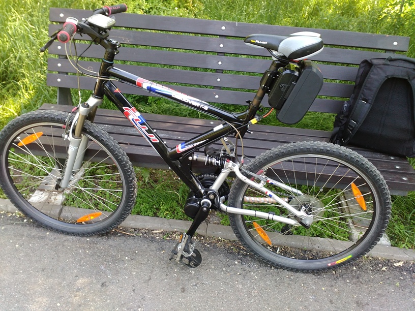

В прочем как я понял на двухподвес этот мотор на поставишь без приваривания кронштейна к раме, что делать как то не хочется. А жаль, идеологически нравится больше чем BSHD.
Крепёж на хвост пера ставить совсем необязательно, народ вполне обходится без него.

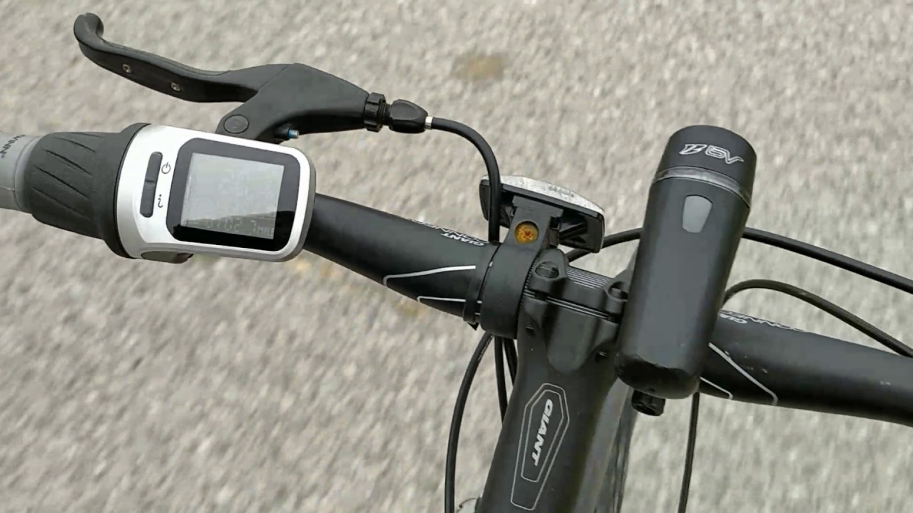

Если без курка то можно взять с маленьким дисплеем xh-18.

ruslan63
Подтверждаю, что крепление на хвост пера не нужно ставить. Двухподвес Fuji Discovery 3, более 500 км пройдено.

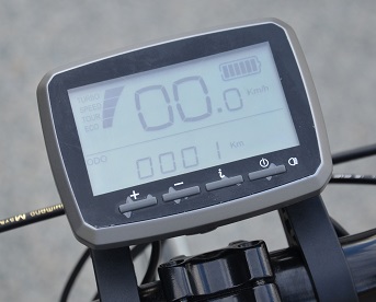

Потихоньку до меня что как доходит...впринципе мотор то что нужно. Вот интересует как выглядят у него дисплеи с обратной стороны? У меня дисплей закрепить можно только на вынос (на спецовом креплении под крышку штока вилки)... потому хотелось бы прикинуть что там можно наколхозить? Причем выносы короткие 60и 70мм. (два вела).
atomohodez
Есть такой xh18
И vlcd5
Если ручку газа не надо то берите xh18
pfrrr
Цитата: atomohodez от 25 Нояб. 2017 в 20:40
Есть такой xh18
И vlcd5
это я все понимаю но у меня так закрепить не получится... у меня крепление под крышку выноса и над выносом площадка. Вот на эту площадку и нужно закрепить . Завтра может фотку сделаю. Мне нужно чтоб с обратной стороны компа была ровная поверхность и этой поверхностью прилепить на площадку.
