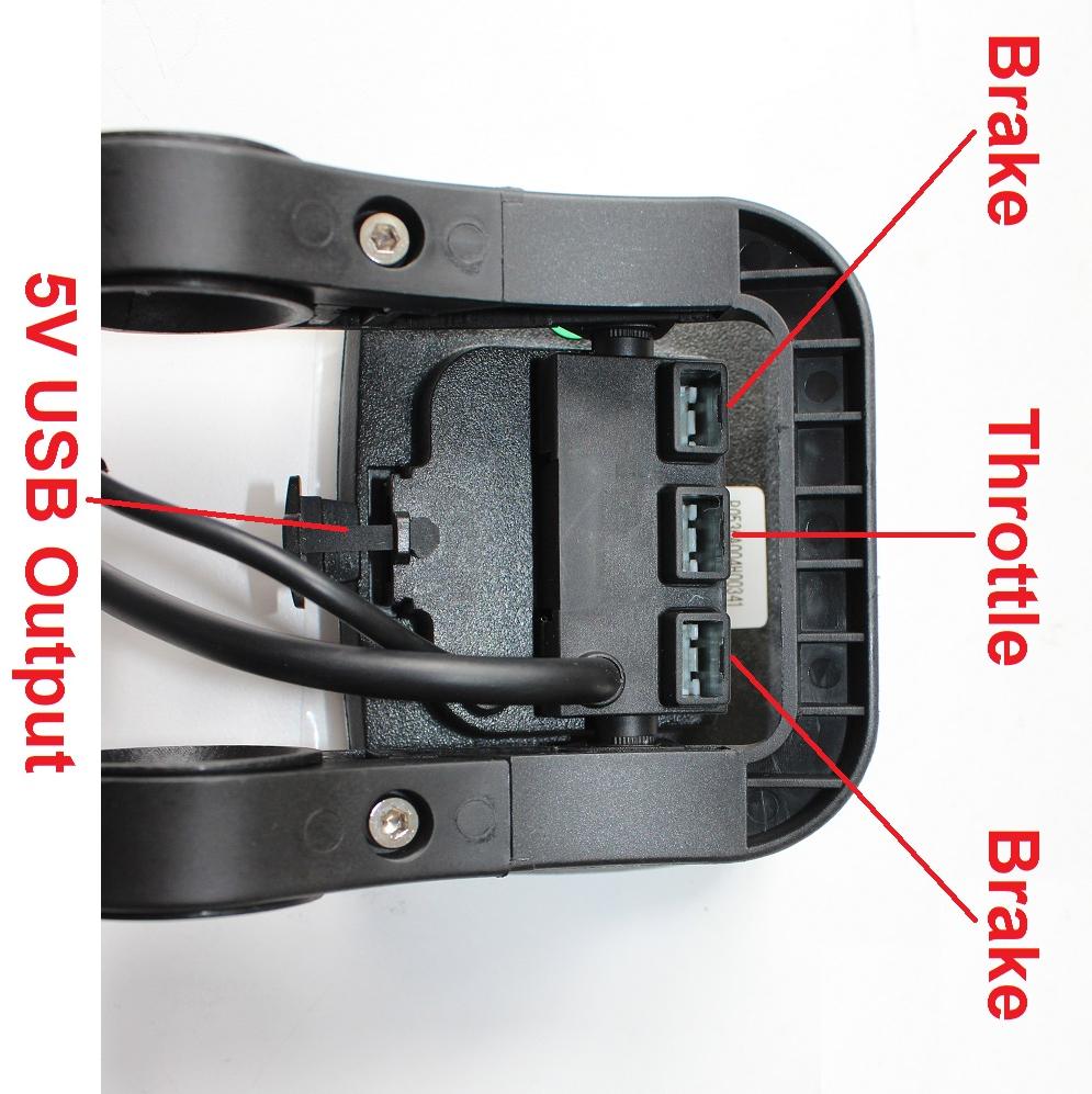

Там поверхность не ровная, а чем не нравится xh18?
pfrrr
ну чем не нравится? ненравица тем что его некуда крепить. На руле все стоит на своем месте. А у того что на картинке ухи снимаются? там винты какие то есть. Впинципе если это срезать то площадка вроде есть :bw: Еще интересно какой размер этого дисплея?
pfrrr
такссс.. я так понимаю что это п-образное крепление снимается https://ru.aliexpress.com/item/LCD5-display-for-TSDZ2-electric-bicycle-central-mid-motor/32674877990.html?spm=a2g0v.12010108.1000013.5.4f086bb9mZ9BFr&traffic_analysisId=recommend_2088_3_-1_iswistore&scm=1007.13339.90158.0&pvid=5ea4692b-3484-47a1-bd2b-283ef33f86d5&tpp=1
это уже хорошо. Еще такой вопрос... там разъемы сзади дисплея. А как быть если скажем дождь? Хотя их можно наглухо заделать.
Atrihalov
Ручку газа можно прикрутить с любым дисплеем. Все что нужно находится в контроллеле двигателя, на vlcd5 просто разъем приделан.
GreyK
[user]pfrrr[/user], дисплей можно развернуть относительно крепления.

Понятно. Но это если крепить на длинный вынос. У меня выносы 60 и 70мм. Комп крепится -кольцо под крышку выноса с шарниром и на шарнире площадка под комп. Комп получается над выносом и может наклонятся. И самое главное .... вынос открыт...закрывать его незя на нем надписи -это нарушение кармы :-)

Ничего не понял. Сфоткайте расположение кармЫ или карМы, подумаем :)

https://m.tomtop.com/ru/p-d4365.html   вот пример
только у меня вместо спецового крепления для компа просто площадка ,к ней и нужно прилепить комп.
