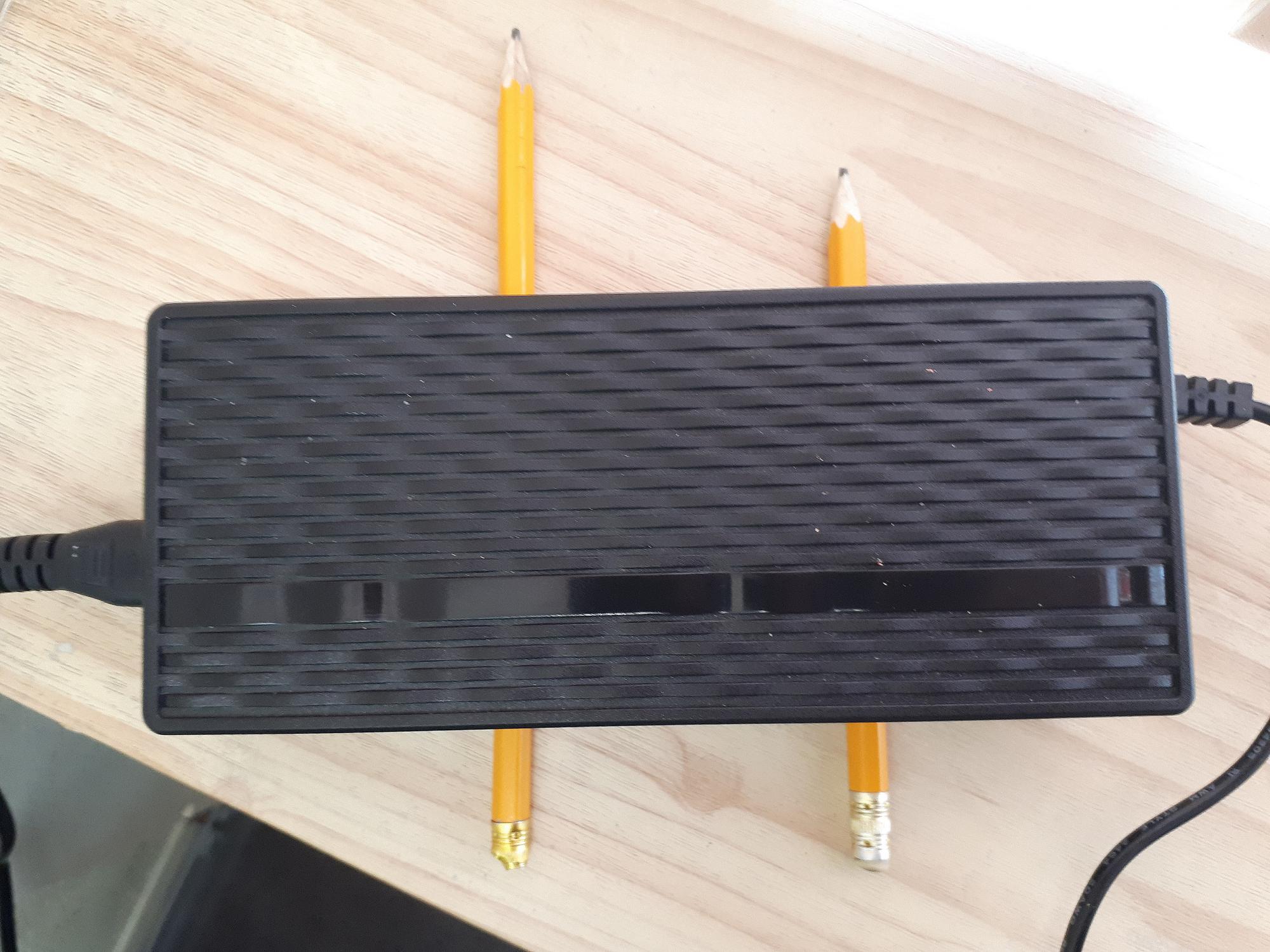

Если у кого есть фотки внутрянки ЗУ кингсонг 14б выложите пожалуйста.

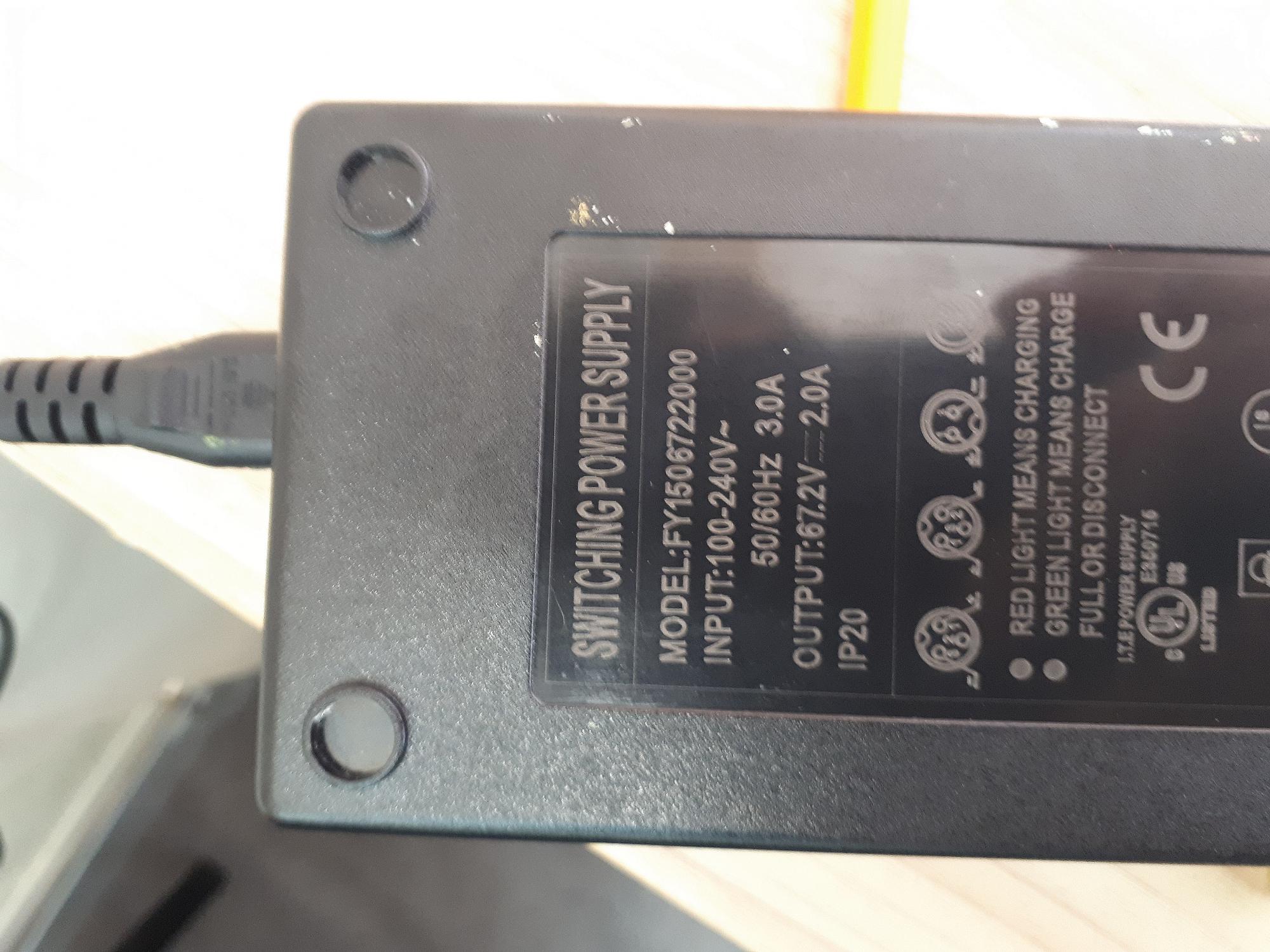

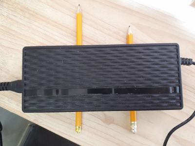

Сори не увидел слово "внутрянки" ... тут внешний вид ...
Но у меня тоже вопрос по этой зарядке - греется очень сильно. Рука не терпит. При этом греется сильнее в той половине, которая выходит на колесо. Вот думаю, а если два зарядника параллельно подключить они тоже так сильно будут греться или слабее?
