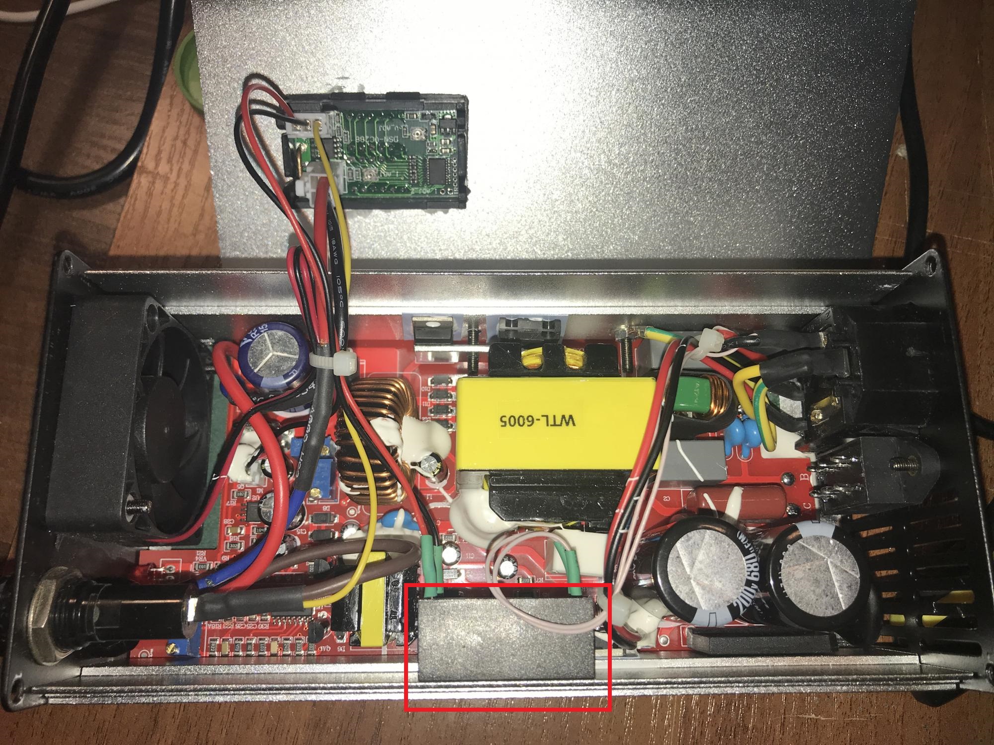

Обратите внимание на его питание 4-30 В DC, то-есть нужен дополнительный преобразователь 220 AC на этот диапазон. На плате зарядника искать не стал, не хотелось лопатить его, установил дополнительный, такого плана  https://ru.aliexpress.com/item/1976370123.html?spm=a2g0o.productlist.0.0.15d258cbNUvS7V&s=p&algo_pvid=4253f31a-059f-4a83-8682-87b90b0328bc&algo_expid=4253f31a-059f-4a83-8682-87b90b0328bc-2&btsid=54d4b4b4-f4b3-4618-ab7d-606635533d22&ws_ab_test=searchweb0_0,searchweb201602_8,searchweb201603_53
Вот он установлен
приклеен на супер клей.
KingSong KS16S v2, 188см/82 кг, 3,0 бар, <3000 км, Xiaomi M365 Pro
Kandibober
Цитата: Keefa от 28 Нояб. 2019 в 11:31Обратите внимание на его питание 4-30 В DC, то-есть нужен дополнительный преобразователь 220 AC на этот диапазон. На плате зарядника искать не стал, не хотелось лопатить его
Ну и зря, там на плате маленькие электролиты фильтруют питающее напряжение операционника, 14 вольт стабилизированных можно с них снять.

Keefa
Цитата: Kandibober от 28 Нояб. 2019 в 13:34Ну и зря, там на плате маленькие электролиты фильтруют питающее напряжение операционника, 14 вольт стабилизированных можно с них снять.
Цитата: Kandibober от 28 Нояб. 2019 в 13:34На плате зарядника искать не стал, не хотелось лопатить его
Ну как то так, за пол часа вырезал отверстие для индикатора еще пол часа на пайку проводов и термоусадку. Для того что бы подобраться к 14 вольтам на операционнике, нужно было вынимать плату из корпуса, откручивать транзисторы, менять термопасту. В моем варианте всего этого получилось избежать, да и блок питания уже был в наличии.

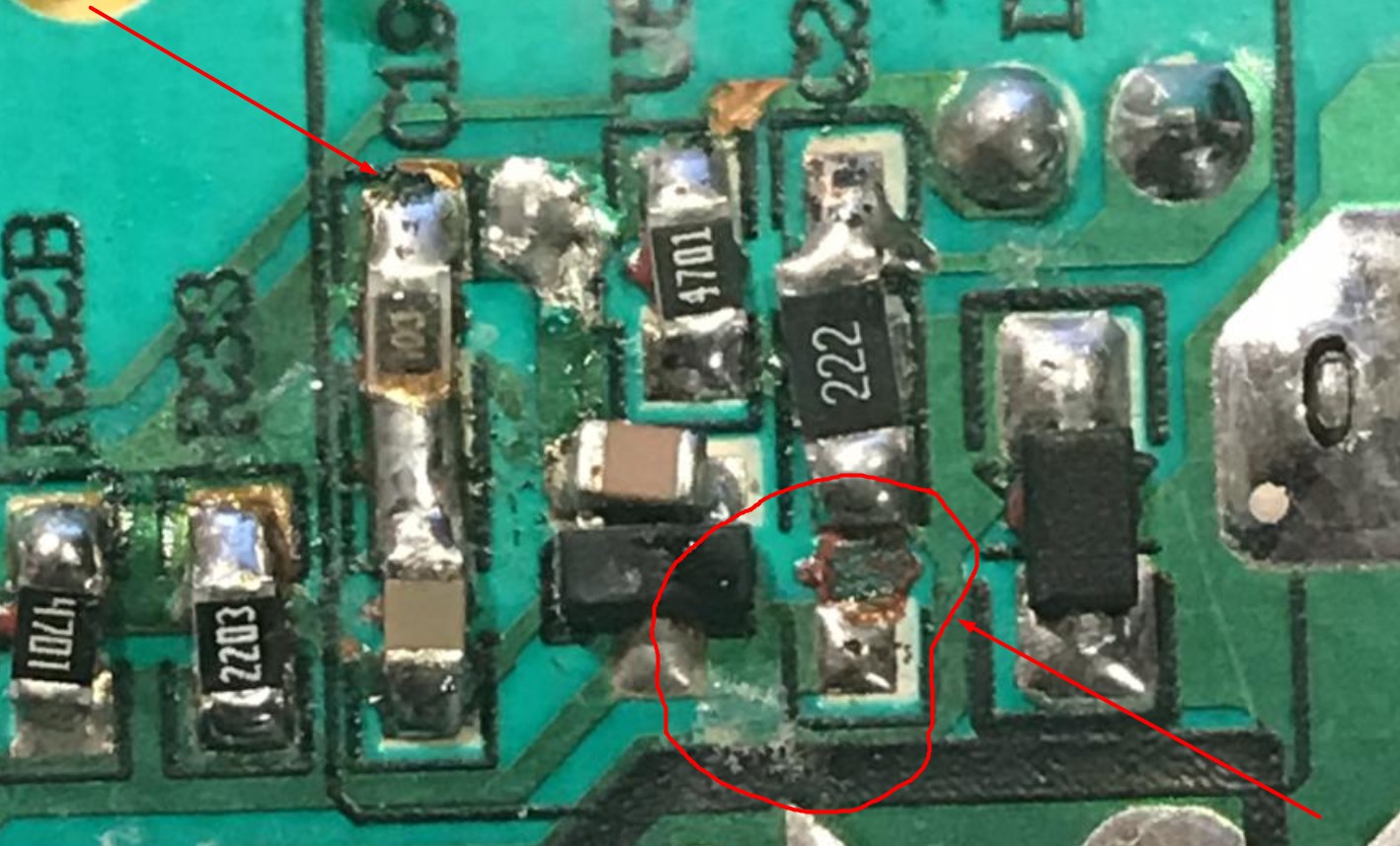

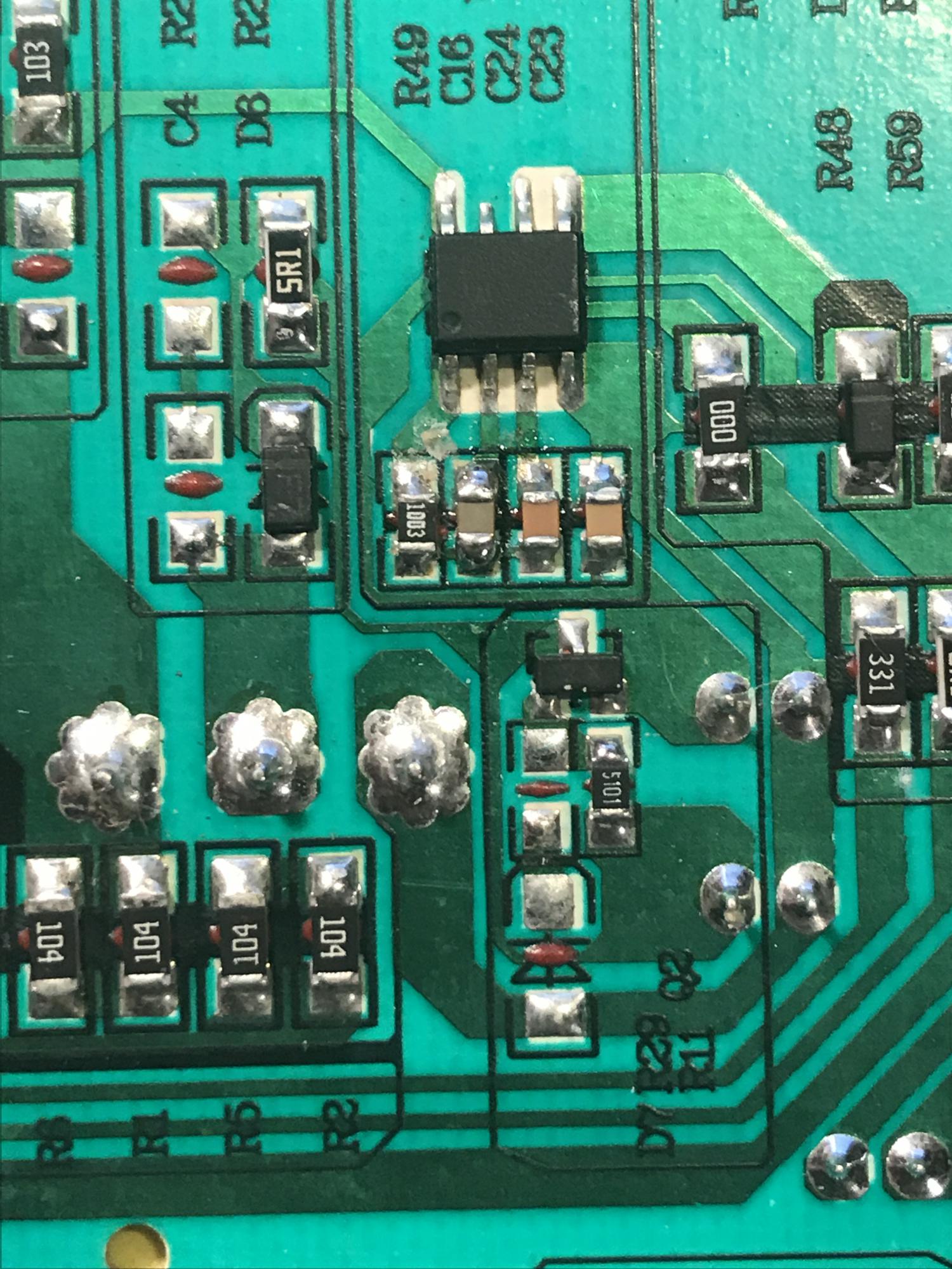

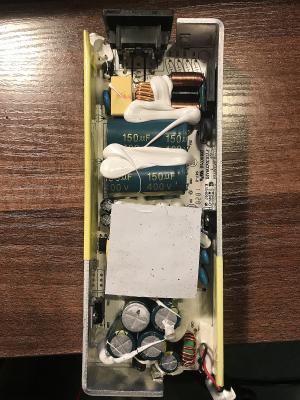

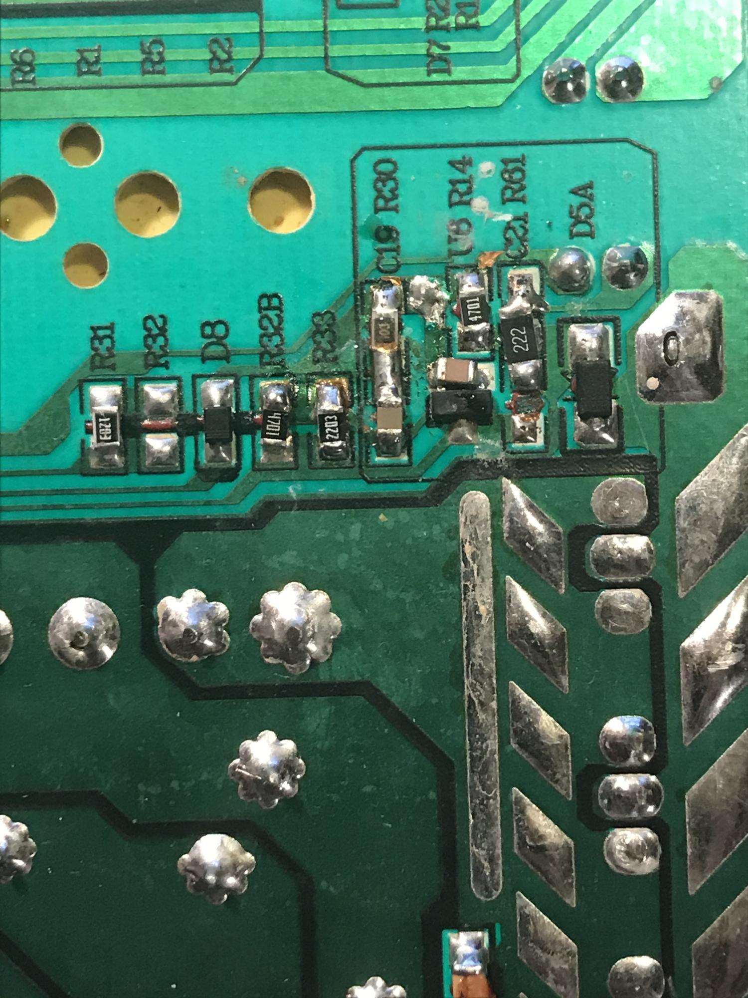

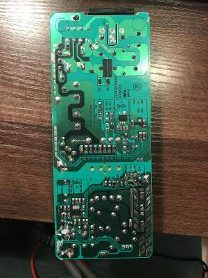

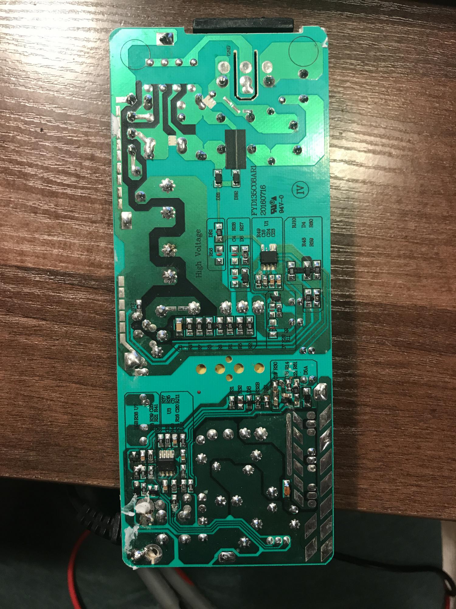

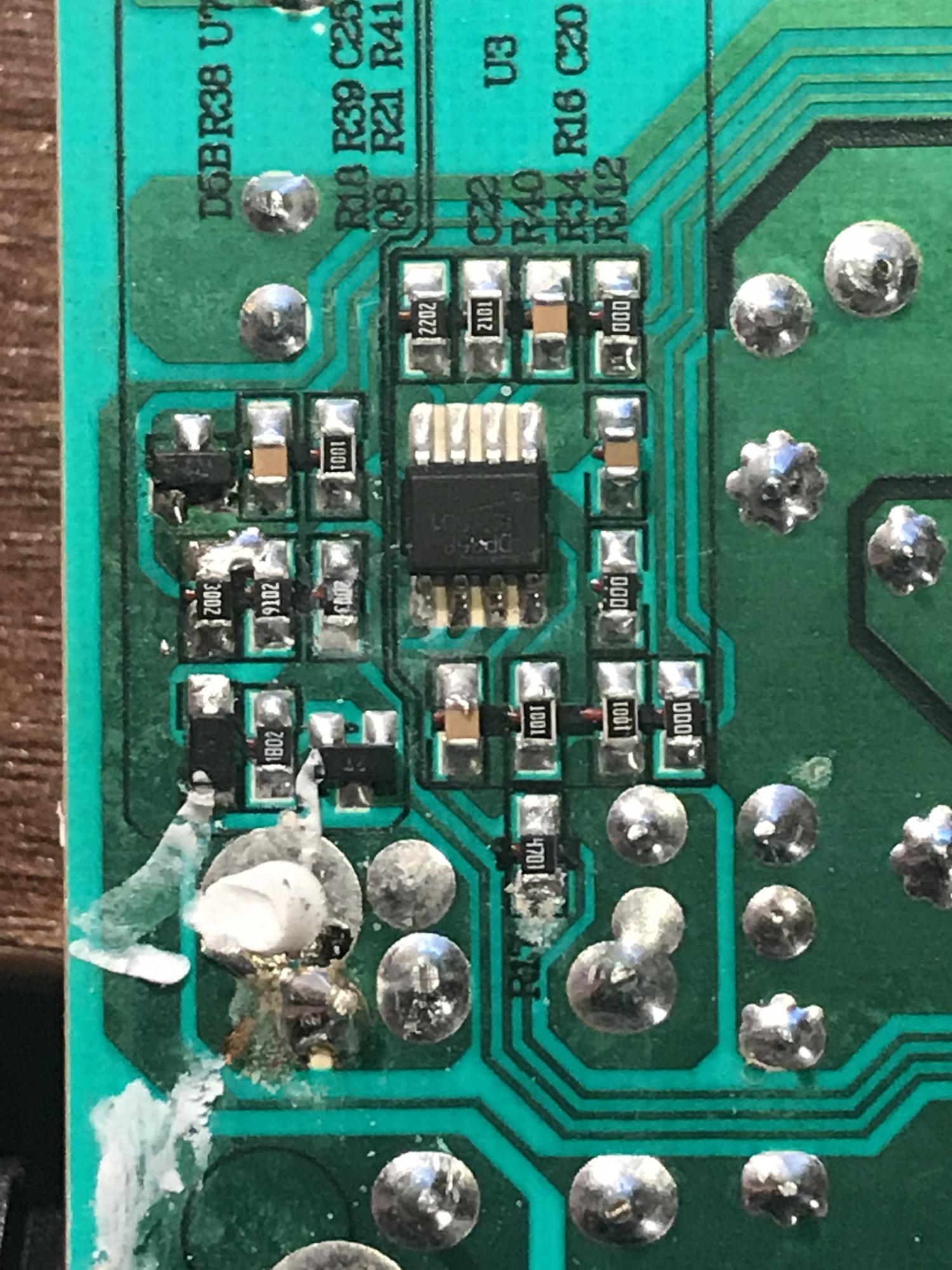

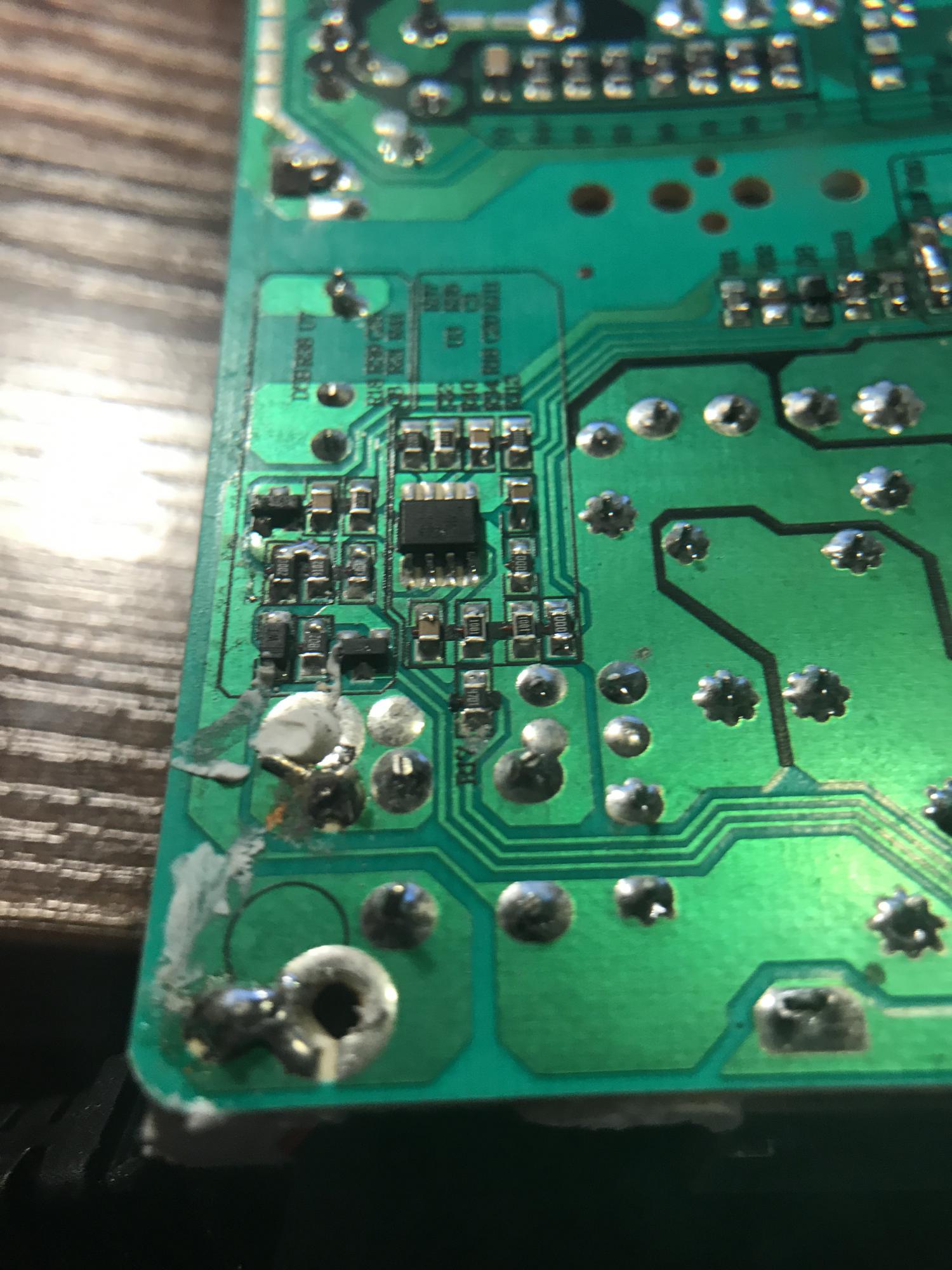

Разобрал родное зарядное с помощью киянки, энергичным постукиванием по торцу корпуса. Корпус не раскололся, а разъединился по шву, скорее всего был склеен. Пайка просто ужасная, вообще не понимаю как такое может работать
И да, вышел из строя светодиод, он там 3 мм двухцветный с общим катодом.
Kandibober
#533
Цитата: Keefa от 28 Нояб. 2019 в 23:12Разобрал родное зарядное с помощью киянки, энергичным постукиванием по торцу корпуса. Корпус не раскололся, а разъединился по шву, скорее всего был склеен. Пайка просто ужасная, вообще не понимаю как такое может работать
Епическая сила! Я б сказал, что пайка нормальная, но видны следы попадания влаги и окисленные места паек.  :facepalm:
О! А на третьей фотке видны следы вмешательства неаккуратных китайских наладчиков.  :laugh:
Или тоже следы влажной коррозии
Спиртиком там надо все промыть с зубной щеточкой прочистить.
А может эти настройщики пользовались активным флюсом и не промыли пайки, вот они и сгнили. Да уж...  :-\

Keefa
Меня, наверное, больше смущает вот этот элемент(скорее всего транзистор)
со следами взрыва. Блок питания при этом нормально выдает напряжение и ток, не работал только светодиод.
Похоже, китайцы используют активный флюс и не отмывают его, закладывая этим мину замедленного действия.
Понятно теперь почему экодрифт не дает гарантию на блоки питания.

Ёпрст! А я и не заметил сначала, что в транзисторе дырка, все на дорожки смотрел. Короче, проще всего просто промыть, ну и транзистор попробовать поменять, может тогда светодиод засветится. Скорее он пока еще жив. Типа, больной скорее жив, чем мертв...  :-D

Транзистор стоит не в цепи светодиода. Не звонится сам светодиод. Кто поделится светодиодом? 3 мм двухцветный с общим катодом . ))))) на алишке сразу 100 шт нужно заказывать.
