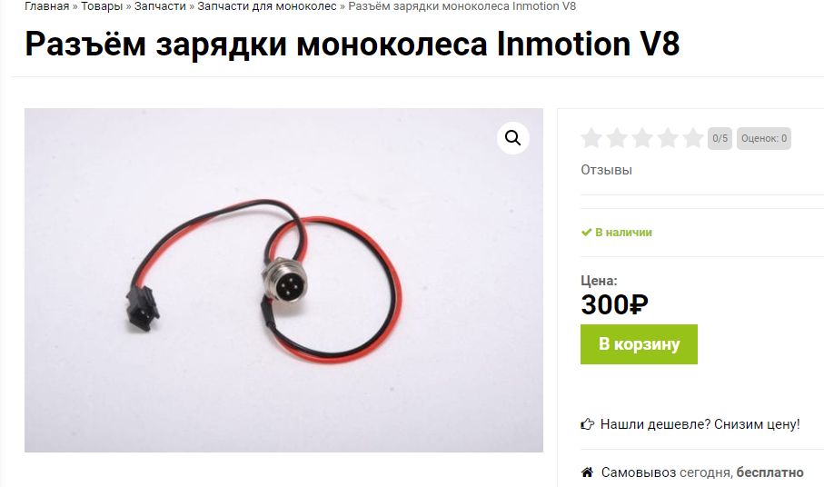

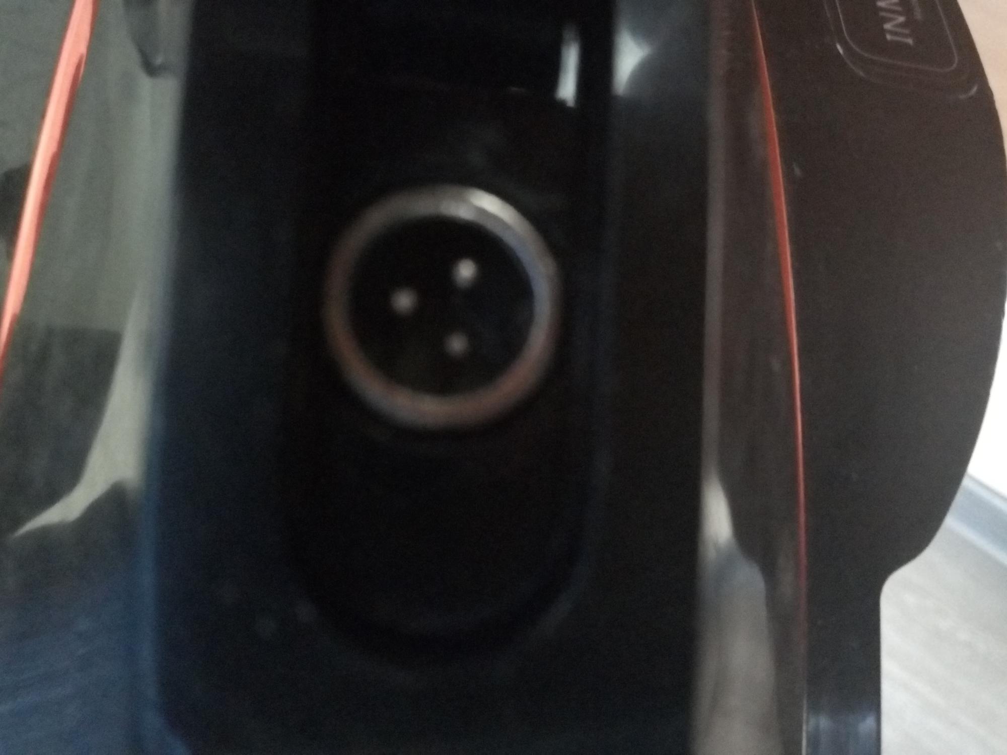

Цитата: kvlad65 от 30 Авг. 2019 в 14:24GX-16 4 pin? Похож?
По форме похож, но там 3 пина...
Я бы поехал в Митино или на Савеловский рынок к палатке с разъемами, с колесом, и там на месте бы нужные подобрали. Под пайку.

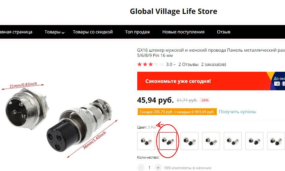

Цитата: hal9000 от 30 Авг. 2019 в 15:13По форме похож, но там 3 пина.
Так три или четыре?
3 тоже есть, ссылка та же.

Цитата: kvlad65 от 30 Авг. 2019 в 15:57Так три или четыре?
У меня - три. Скорее всего, на снимке перепутали.

[user]kvlad65[/user], GX - 16 3 pin это нам на Кингсонг подойдёт. Их уже заказал.

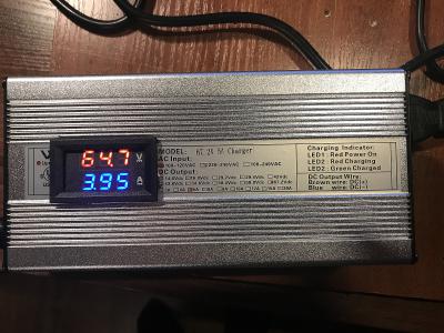

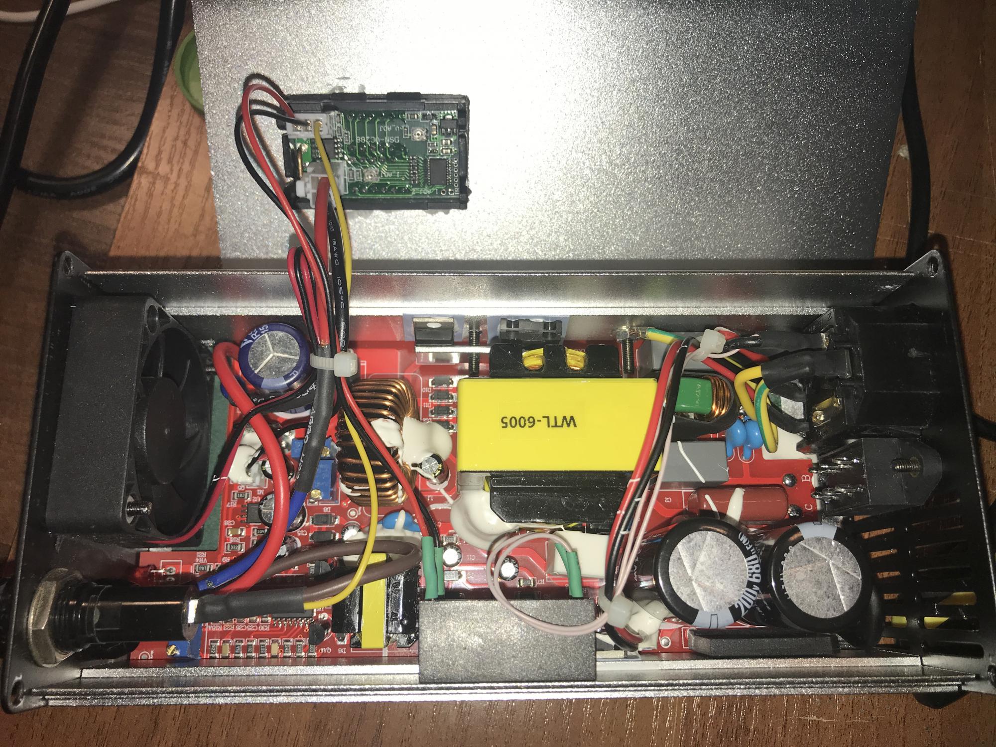

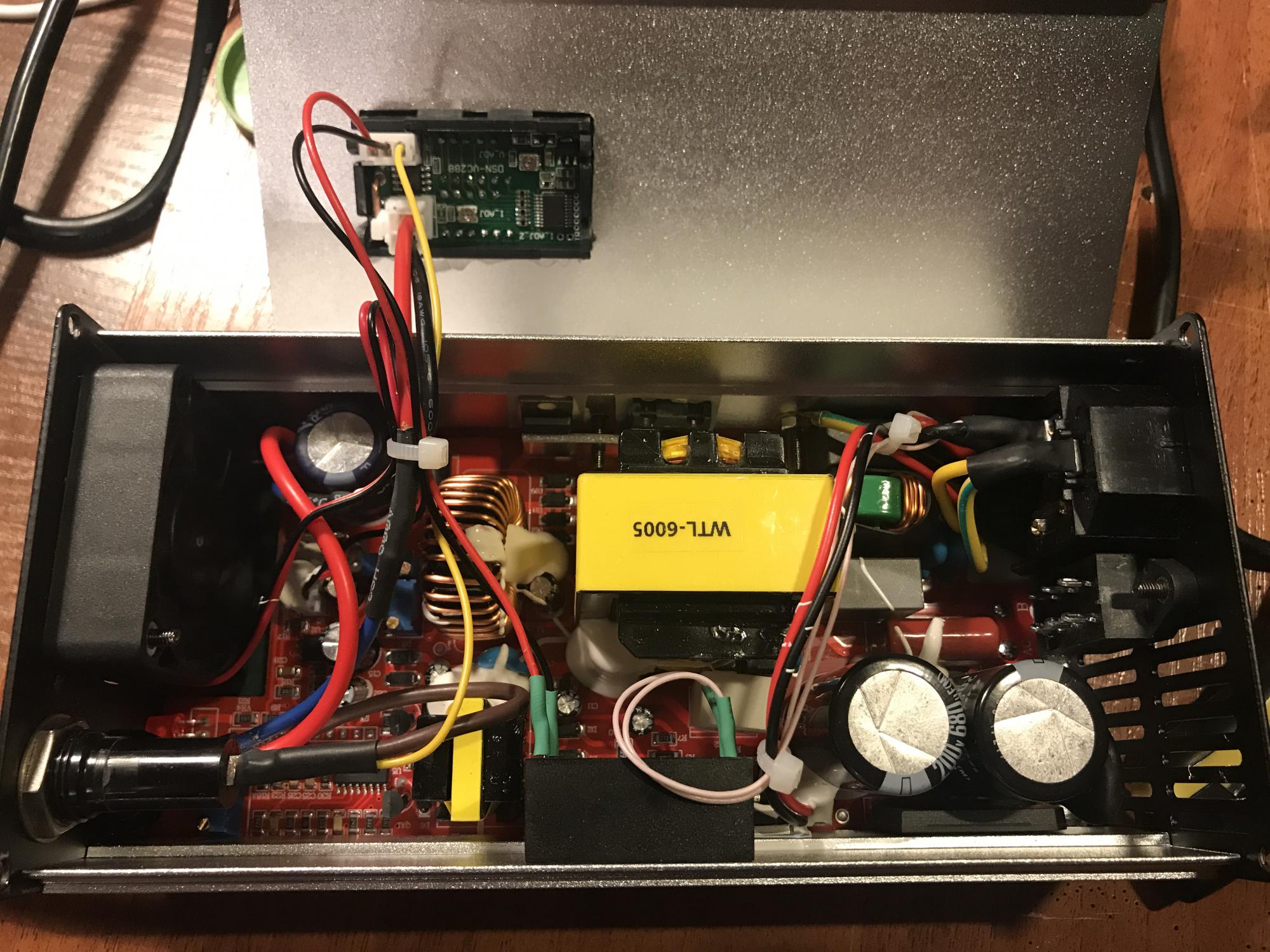

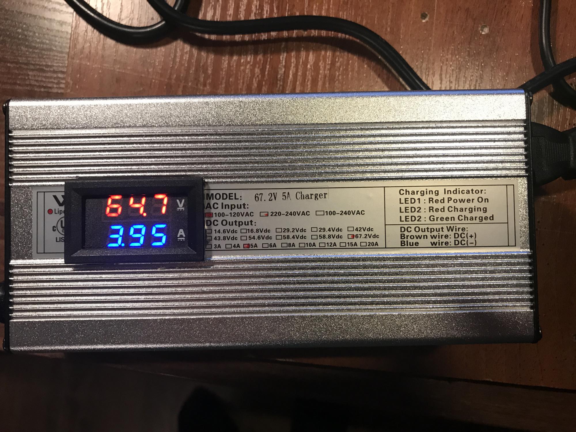

Колесо КС16С, штатное зарядное устройство начало медленно умирать спустя три месяца использования. Сначала потух красный индикатор, месяц спустя потух и зеленый. Зарядка заряжает, напряжение на выходе в норме 67,2 В, но индикации нет, грустно. Отслеживать заряд приходилось через приложение. Заказал с алика пятиамперную зарядку https://ru.aliexpress.com/item/32817240872.html?spm=a2g0s.9042311.0.0.274233edHMPrs9 , шумная, как будто фен работает. У зарядки есть регулировка стабилизации тока, максимального напряжения и минимального тока отключения. Решил не насиловать батарею пятью амперами, снизил до 4 А. Так же немного модернизировал зарядку, установил дисплей с индикацией напряжения и тока
. Индикатор брал такой https://ru.aliexpress.com/item/32824062417.html?spm=a2g0s.9042311.0.0.274233edHMPrs9

 :bw: От блин... табло встроить могем, а светодиод в старой починить - никак  :-D
