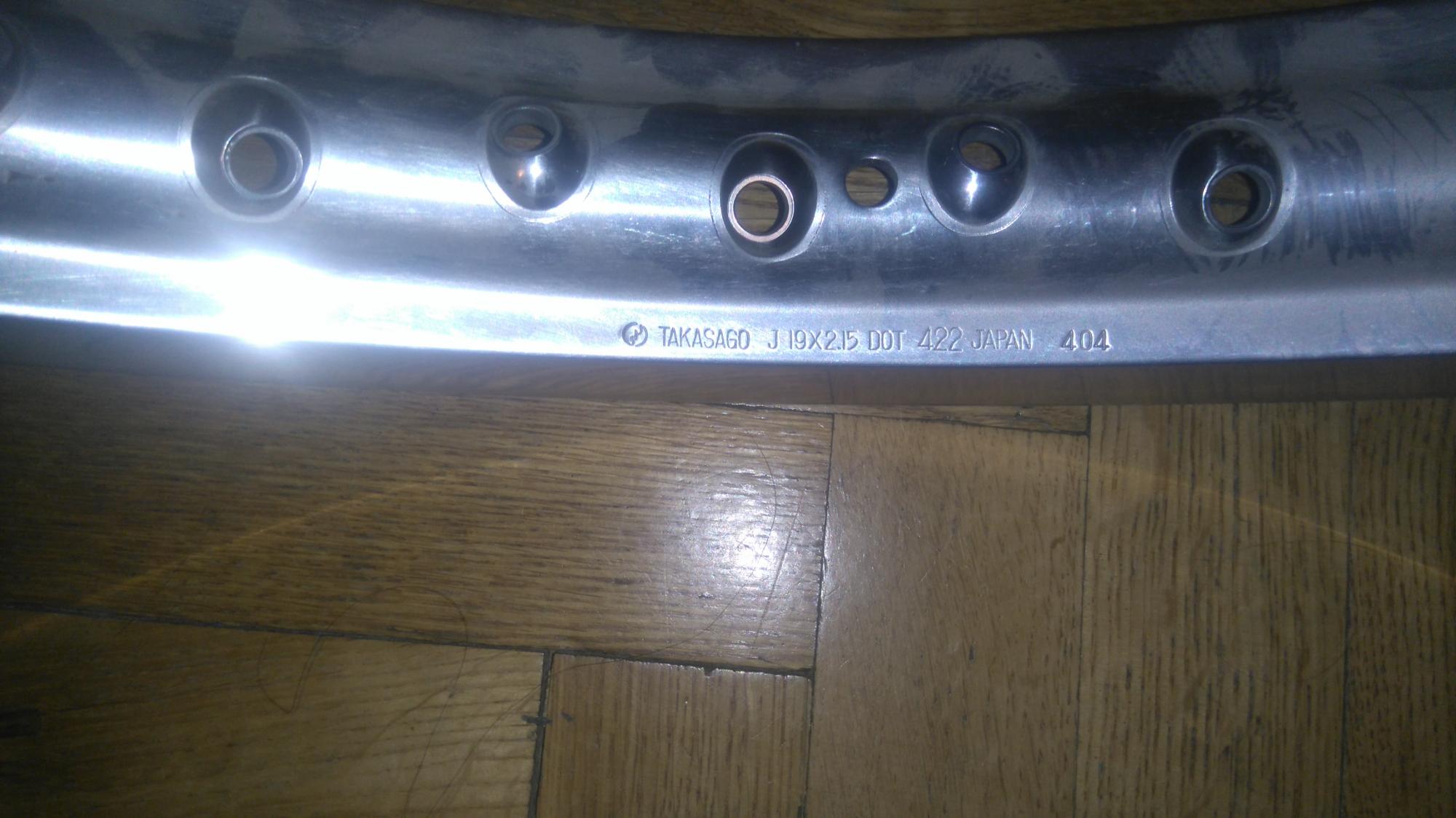

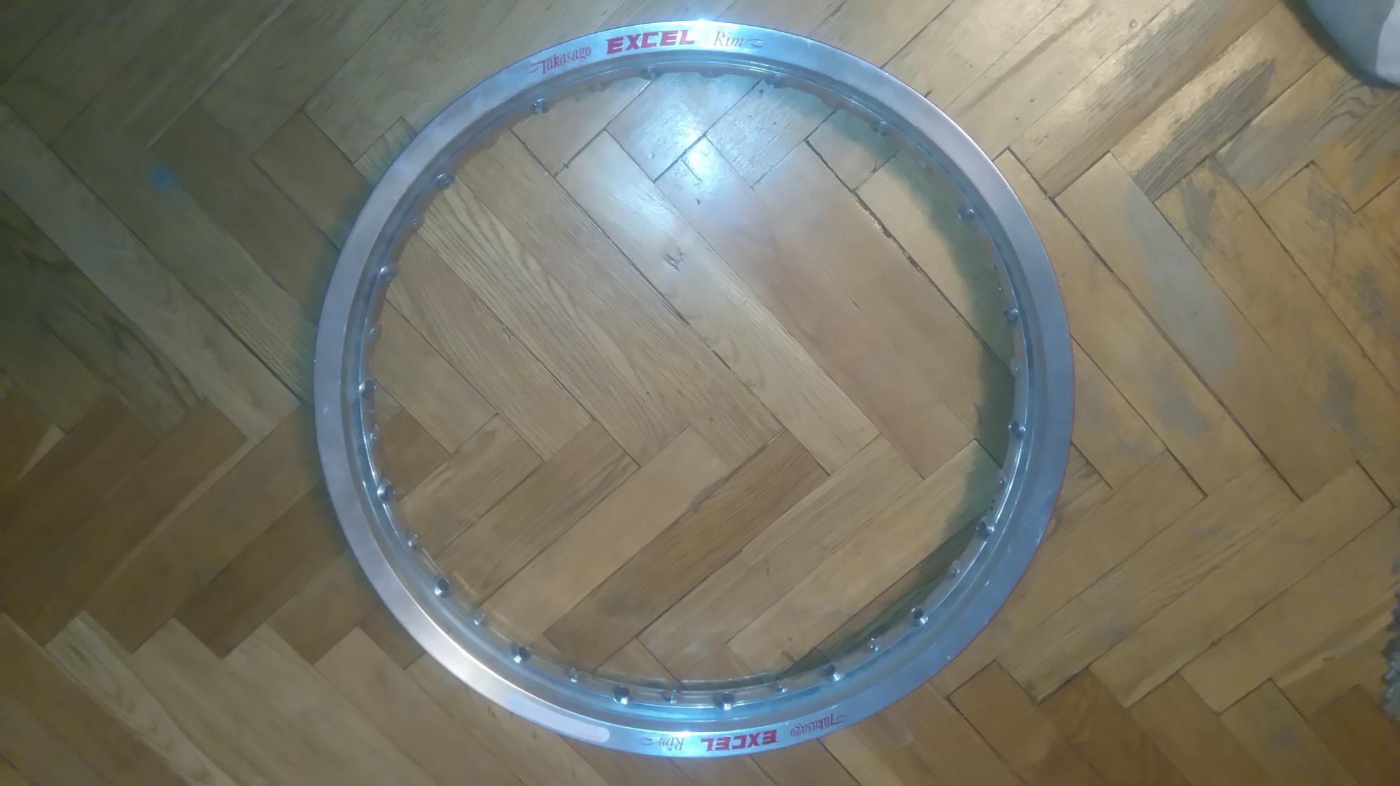

DragonTM

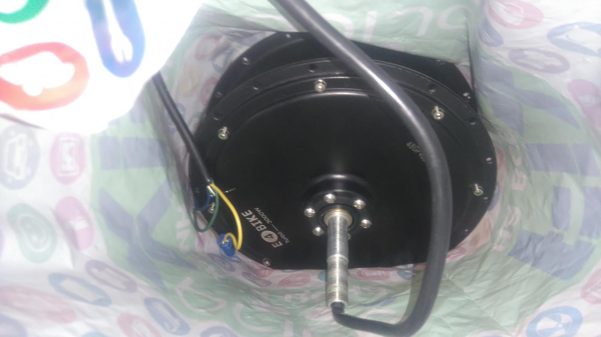

Наконец то купил обод для переднего колеса
Дорогущие они в этом размере оказались.
Собрал мотор для переда, ротор и крышки от миникрошки, а вот статор внутри шириной меньше 30мм.
Надеюсь заспицуют и привезут резину быстро.
Останется заказать распорные втулки на ось, допилить тормозной супорт и диск. А также придумать красивый усилитель дропаута,  точнее держатель оси от проворота.
RommT
Зачем широкий ротор на узкий статор?
электро-Ока
DragonTM
[user]RommT[/user], это, наверное, самый распространенный ответ в этой теме будет - "так получилось" =))
А если подробнее, то на перед брал мотор на 1 кВт, консольное, в литом китайском 16 ободе, просто пока была распродажа (4 т.р.), на эксперименты. В результате экспериментов был спилен обод и заказана по моим чертежам и заменена ось (приварили её к статору для надежности). А вот с изготовлением фланцев с отверстиями под спицы дело затянулось. В итоге крышки этого мотора стали "рем.комплектом" для злосчастной миникрошки, как и статор от свежей "миникрошкиВ3".
В итоге появилась мысль проверить будет ли работать узкий статор с широкими магнитами. Работает, правда в бездатчиковом режиме, то ли менять холлы надо, то ли это из-за магнитов....

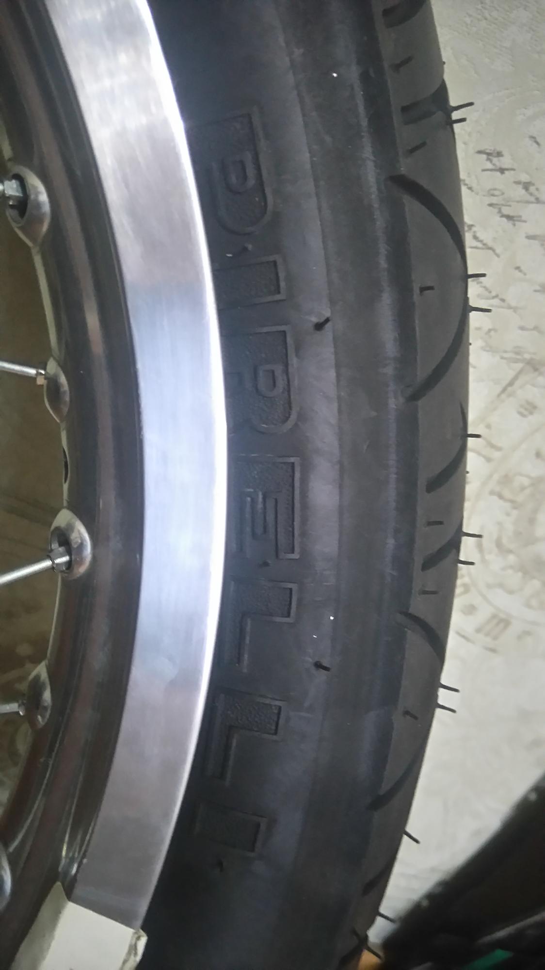

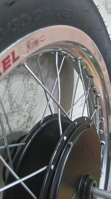

DragonTM
Заспицевали
И забортировали резину
На перед взял 100/90-19
Такая же жесткая, как и задняя, еле надели.
Хотели заколхозить безкамерный тип, но в итоге поставили камеру.
Всё делал НЕ сам.
DragonTM
да, забыл про вес написать. Пока что переднее колесо в сборе 15,5 кг. Пока разбирал, вспомнил что хотел взвесить ногу, получилась 3250 г, та которая с креплением под тормоз.

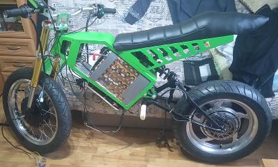

DragonTM

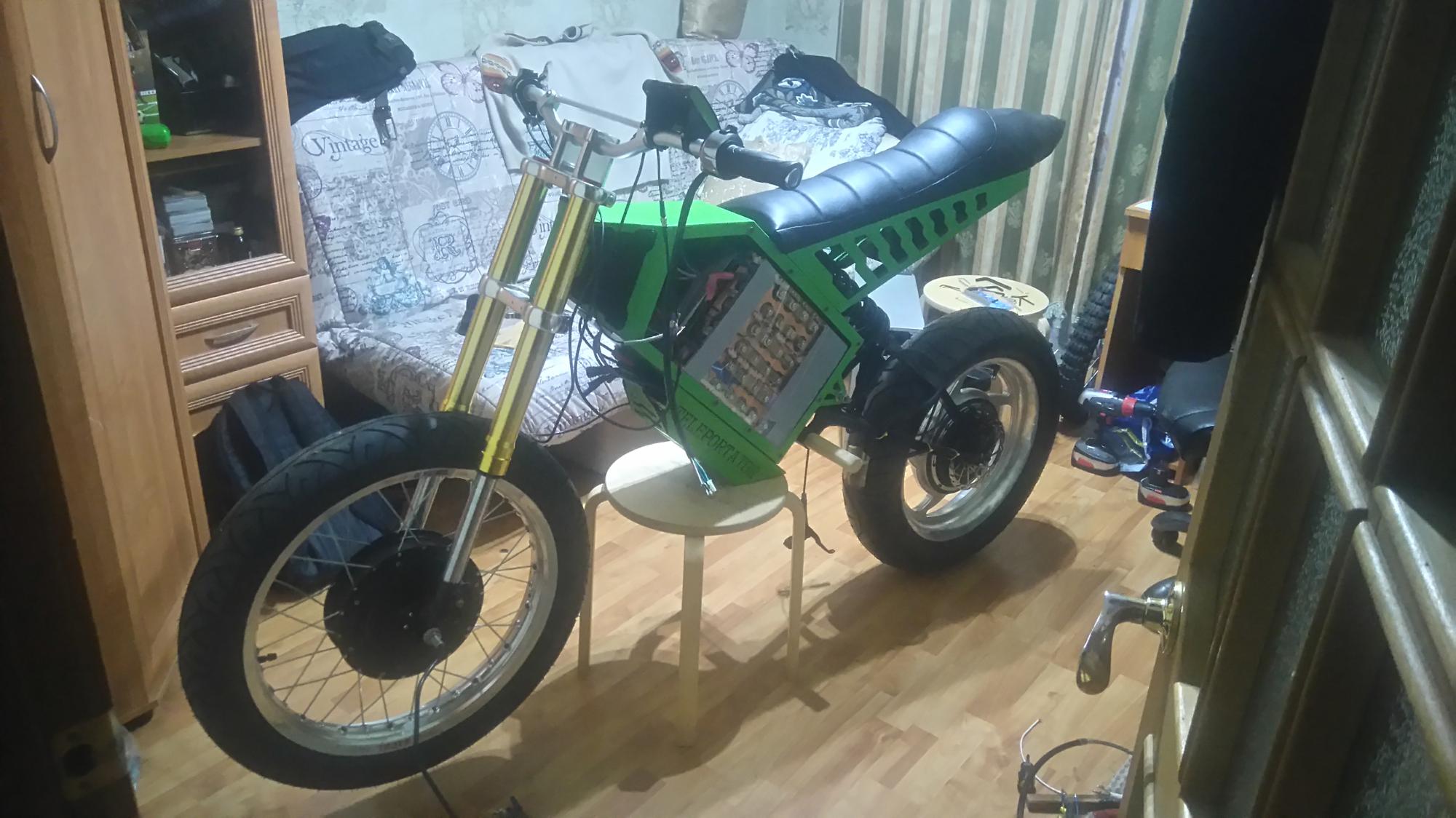

Поставил защиту контроллеров.  В моей версии рамы еще не было быстросъемных креплений и планировался производителем крепеж изнутри рамы, что крайне неудобно. Плюс придумал сместить защиту чуть назад для удобного выхода проводки.
Клиренс получается нереально большой ~40см. Т.е. можно снизу спроектрровать еще не хилый отсек для доп батареи. Или если кому интересно, то можно пщвесной двигатель раместить.
Фото с новым ракурсом, перед ад землей на 6 см.
Хочется еще приподнять, а лучше опуститт зад на те же 6 см, даже лучше 10-15.
Но как это сделать, ума не приложу. Даже если преместить кронштейн маятника максимально вверх, то выиграю сантиметра 4.
Может кто посоветует чего?
RommT
Ноги не слишком высоко получаются? Может ящик для грузов снизу подвесить? Или амортизатор короткий воткнуть, получится чоппер. Центр тяжести высоко, наверно на низкой скорости при поворотах лучше не наклонять его.
электро-Ока
DragonTM
[user]RommT[/user], по сидению высота без нагрузки 98 см, порядка как у кроссовых мотоциклов. Только у них ходы подвески по 300 мм, против запланированных 165 мм на ESTO.
Амортизатор короткий не могу найти подходящий - велосипедные слишком мягкие по мне, а из мото это самый короткий что нашел 365мм по осям.
По идее, если опустить всю раму на 20 см, не трогая подвеску, то будут вполне стандартные цифры высоты по сидению и клиренса (78 и 20 см). Но что-то пошло не так, сказывается или велосипедные корни рамы или короткая база, не могу разобраться точно.

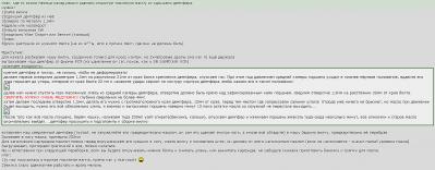

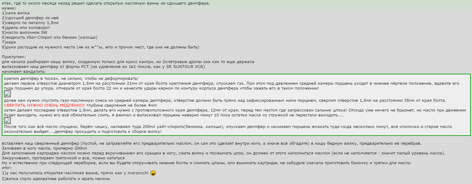

Пока изготавливают крылья на ESTO, вспомнил что неплохо бы подготовить велосипед к сезону, раз уж он не продался. Нашел такую инфу по апгрейду вилки RST, уже купил сальники и масло, буду пробовать  /:-)
DragonTM
Демпфер просверлил, масло слил, промыл уайт-спиритом и высушил. Вроде все ок, но еще не собирал.

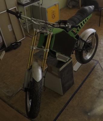

TULSUNDUR
[user]DragonTM[/user], а нафига второй мотор то?   O_O
спереди мощнее киловаттника нет никакого смысла ставить. вес увеличивается оч сильно, работа подвески становится никакущей, вилка убивается за пару сезонов. а плюсов практически НИКАКИХ...   :bw:
