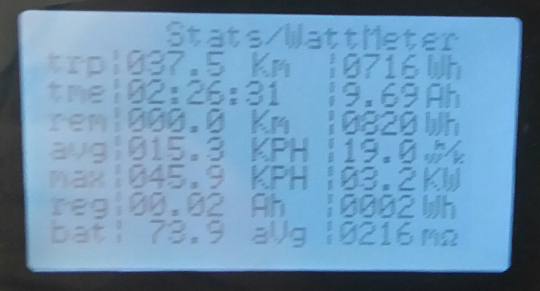

Сегодня еще прокатился, динамика похоже есть, но пока разогнался максимум до 45, привыкаю к эргономике, да и вообще последнее время на обычном велосипеде ездил.
Результаты первых 2-х поездок без подзарядки:
Первая на 27 км на скорости 15-25 км/ч, с редкими ускорениями до 30. Вторая на 10 км спустя 8 дней со скоростями 30-40 км/ч, с ускгрением в конце поездки до 45.

Это расход заднего мотора, или обоих сразу? Расход хороший! :wow: Но батарея низкотоковая. Или это от холода?

вот сам не знаю, задавал тот же вопрос в ветке Адаптто, но так и не получил ответ. Склоняюсь к версии что с одного контроллера. Это бы объяснило якобы высокое сопротивление батареи.
Но только тогда не понятно как считать расход и т.д.

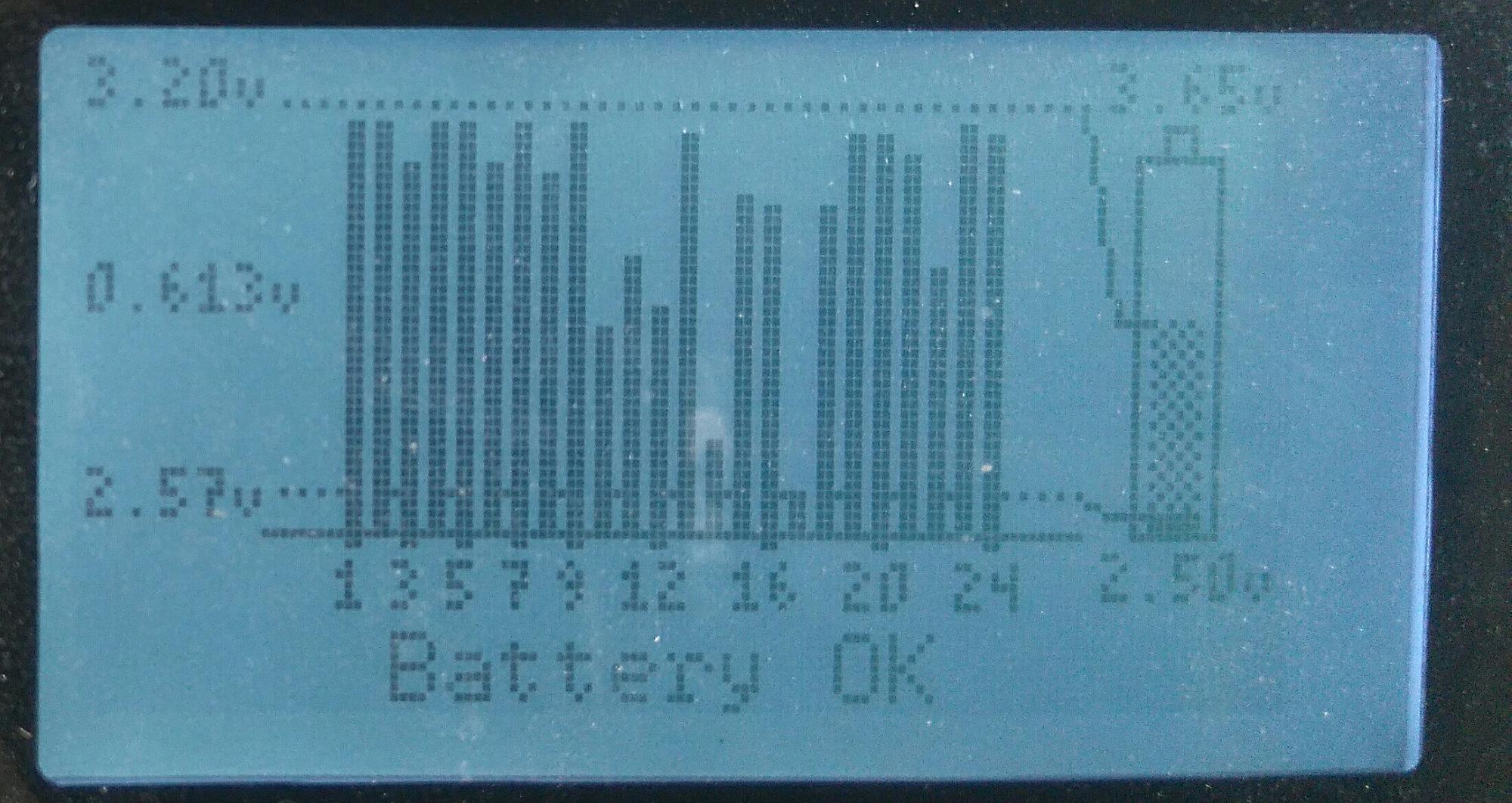

Добавлено 28 Апр. 2017 в 08:36
надо было еще экран бмс сфотать, вдруг кто умеет гадать на емкость лифера...
DragonTM
Вот, все времени не хватает докатать, хотя погода и позволяет.
Отстоялся и повысилось даже напряжение, после поездки, вроде, 3,16 нижняя была.
DragonTM
[user]RommT[/user], докатал батарею, расход и статистика только для одного мотора пишется  :-(

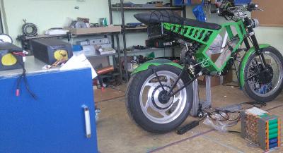

Обновил фото и добавил информацию в начале темы и в ответ №2.

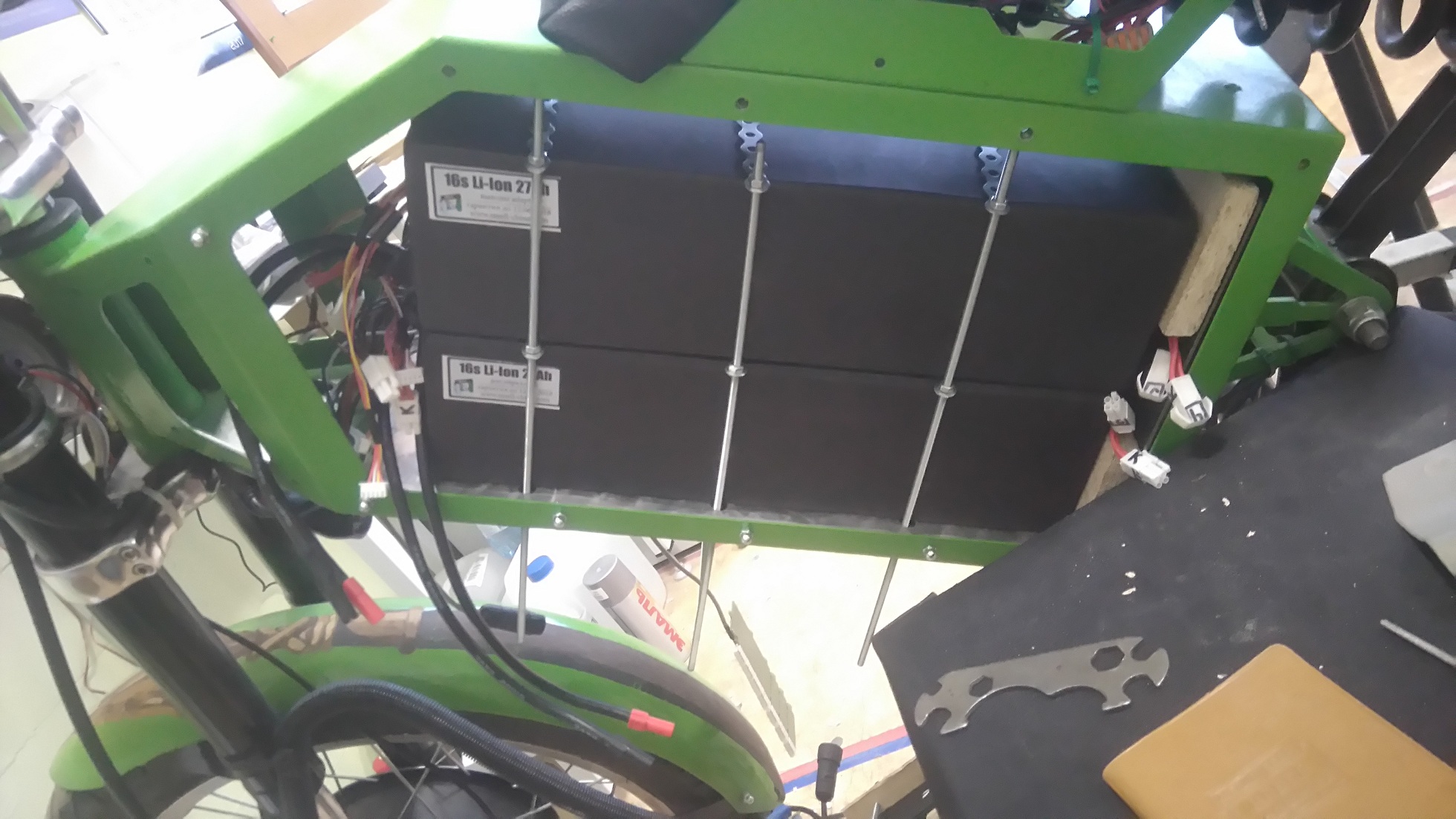

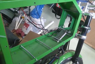

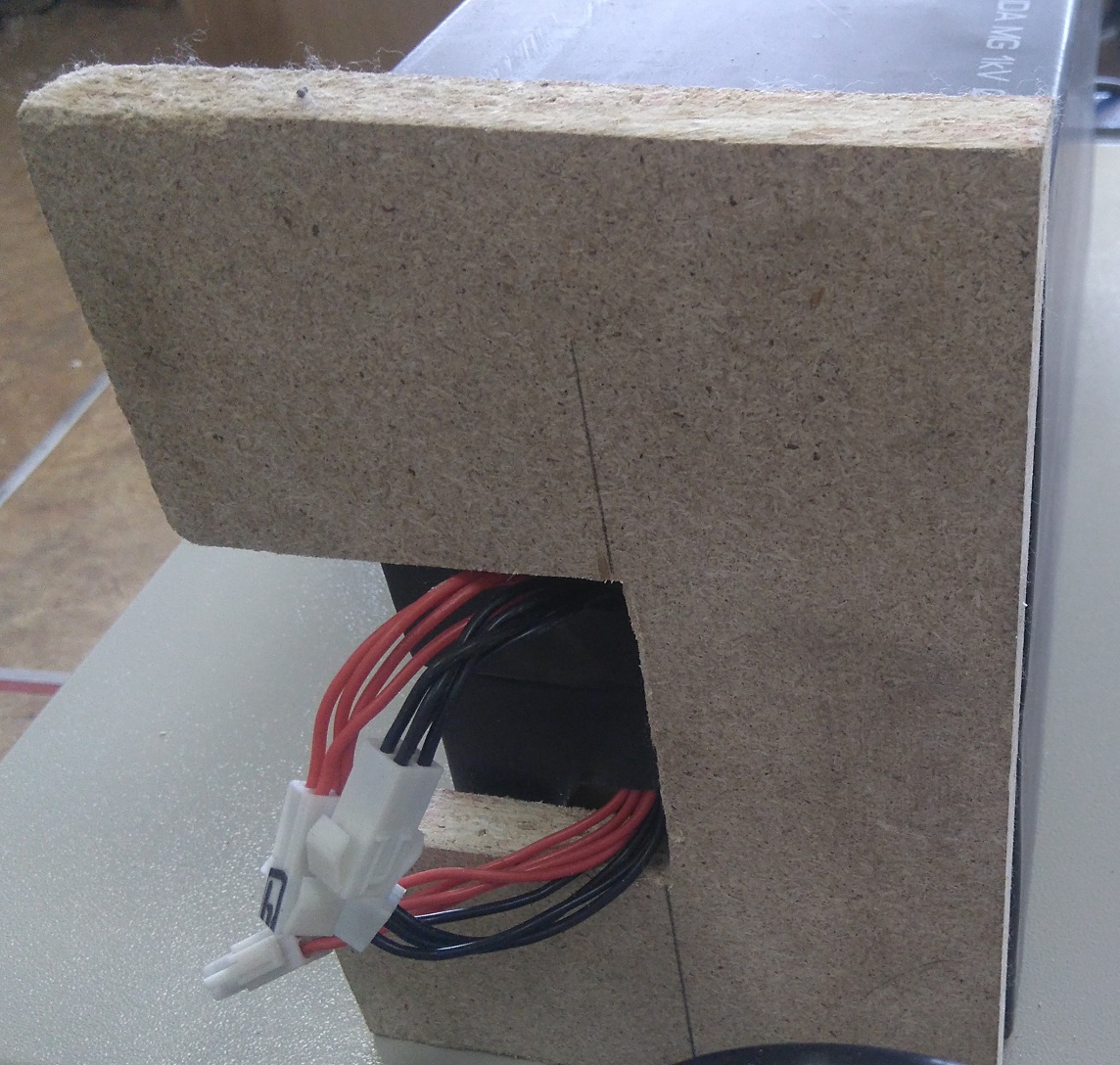

Еще сделал небольшой апгрейд рамы, который давно напрашивался - усилил нижние крепления крышек шпильками

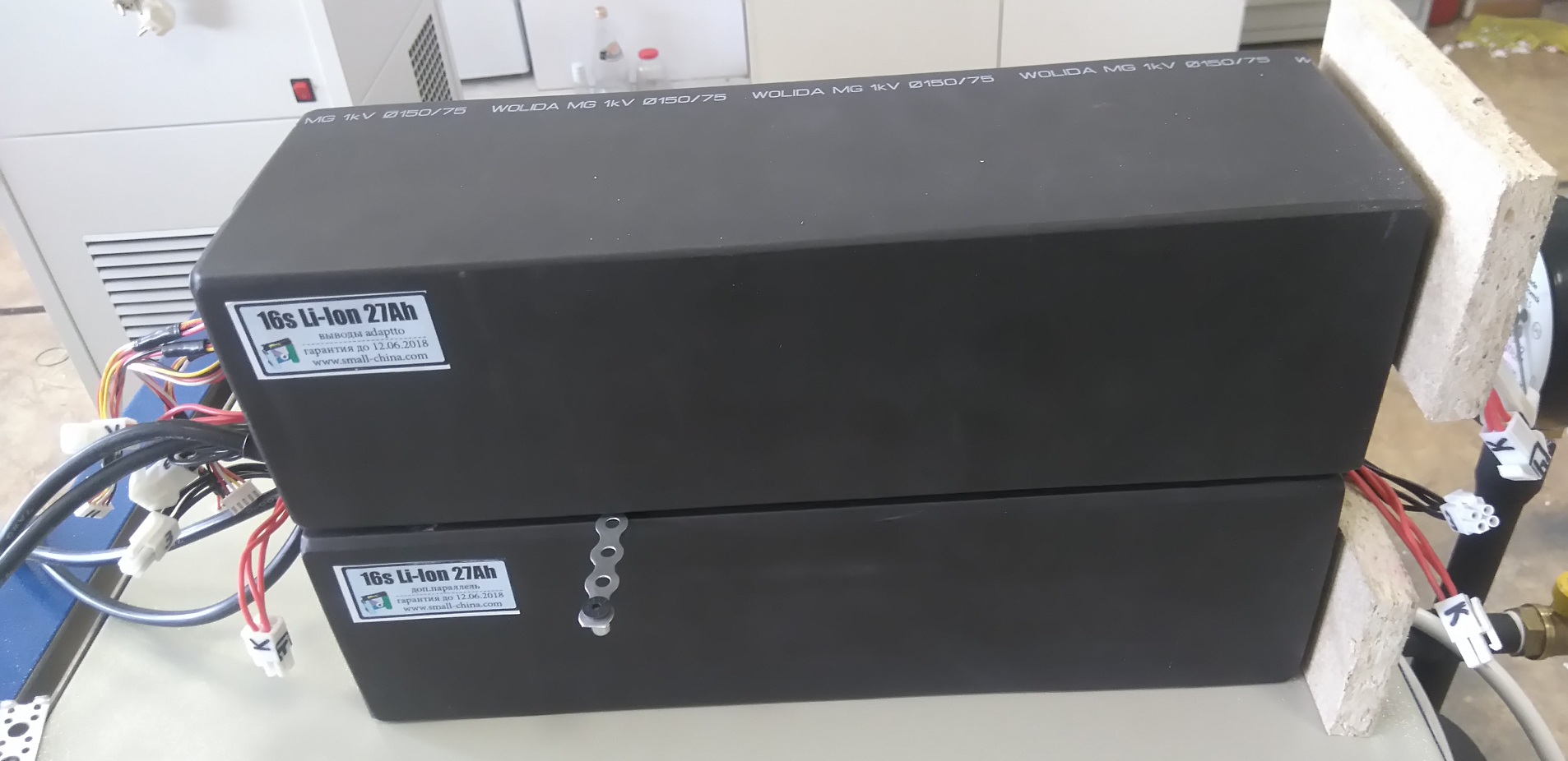

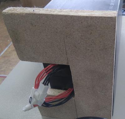

Также, как уже указал в основном посте про ESTO, меняю батарею, увеличиваю емкость в 2 раза. Правда снижается напряжение, но для 50 км/ч должно хватать, а больше я пока и не езжу, не рискую. Потом когда буду уверен в тормозах и обзаведусь контроллером подходящим, напряжение удвою, просто перекоммутирую 16s2p в 32s1p. фото под спойлером
вытащил старую батарею (примерный вес 16 кг)
примеряю новую, чтобы не было нагрузки на провода
процесс установки
установил, осталось подсоединить
