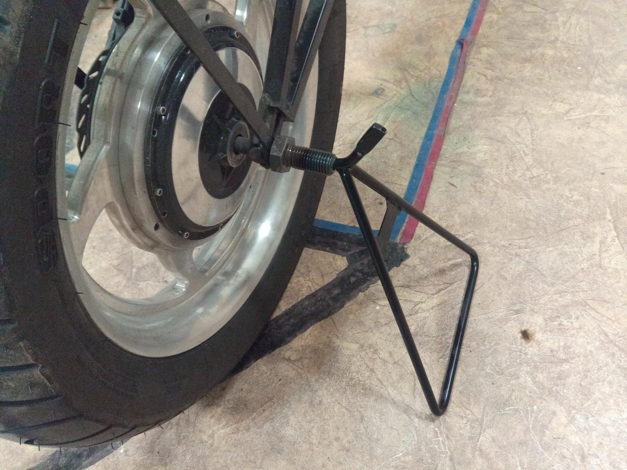

Наконец то сделано нормально подножка!
Никогда не сверлите болты ручной дрелью!

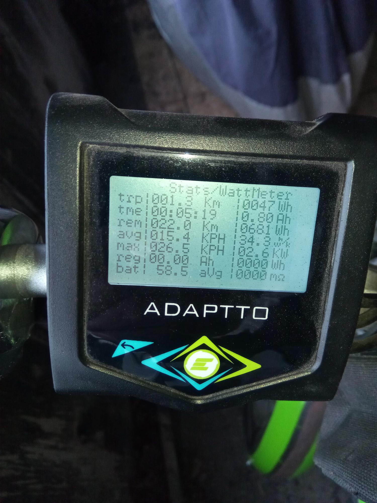

DragonTM
[user]k0val[/user], у меня адаптто мини-е, 2 шт. Там настраивается отдельно каждый контроллер, но потом на дисплее, оказалось, данные только с основного. Выставлено 3 профиля. Первый на 25км/ч, что то около 7 ампер. Второй на 50 км/ч выставлены рекомендуемые долговременные параметры для мини-е. И третий выставлен на максимум.
k0val
[user]DragonTM[/user], если я не ошибаюсь он 50а дает, при каком вольте? какие ощущения? я сейчас вливаю по 3кв в каждое, хочу по 4.5кв попробовать.
https://vk.com/kastall - моя группа
DragonTM
[user]k0val[/user], мини-е дает до 65 ампер батарейного, а вот фазный номинально 100, пик 180. Т.е. вкачивать должно под 4 кВт в каждое колесо качать с новой батареей (16s Li-ion). 22-го ноября катался, но так замерз, что забыл посмотреть статистику. В понедельник (завтра), если не забуду, то гляну.
DragonTM
По статистике, вкачивал в заднее колесо 3,8 кВт. В переднее значит еще столько же.
Покатался по крытому картингу. Планирую продолжать тренировки раз в неделю.
Немного статистики с финальных кругов:
Напоминаю, что все где есть Ватты и Амперы в единицах измерения, необходимо умножать на 2, т.к. статистика считается только для заднего мотора.

DragonTM
[user]k0val[/user], А как его провернет? там же ось плоская, на ней висят два "усилителя" которые прикручены к вилке. Один болтом М8, другой М4, но повышенной прочности (10.9). Усилители только справа, т.к. слева выходят провода и стачивать плоскости негде.
