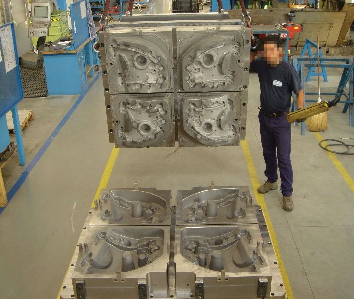

Цитата: Blik86 от 19 Авг. 2022 в 18:19Как это относится к литьевым станкам? В квадратную/прямоугольную рабочую зону вписываются как минимум 4 детали, так как их площадь в 4 раза меньше и их объем (масса) так же меньше раза в 4.
В условиях массового производства целесообразно будет использовать метод литья под давлением. Установкой формируется за раз одна заготовка, от размеров заготовки в основном зависит размер оборудования. Но корпусные детали редуктора всё равно больше, да и с диапазонами размеров такой же вопрос, как и с прочим оборудованием.

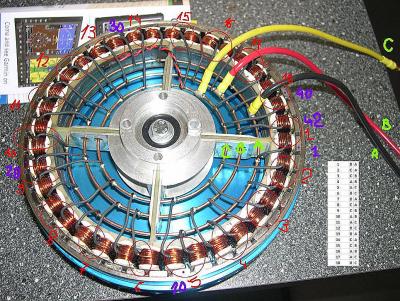

Цитата: Blik86 от 19 Авг. 2022 в 21:41
Если абстрагироваться от остальной части витка, то останется отрезок провода на поверхности статора. У магнитного поля кротчайший и единственный путь замкнуться обогнув провод  - воздух. Как бы поток не расползался по зубу сразу через  воздух минимальная проводимость.
а если сделать не китайскую намотку?
намотать чтоб боковые части обмотки прилегали к железу статора
sdenis2017
чтоб прилегало буду пробовать мотать на каждый зуб отдельную катушку
как тут

Цитата: sdenis2017 от 20 Авг. 2022 в 12:08как тут
Про нее и речь.
Цитата: Immortal8 от 20 Авг. 2022 в 11:09Установкой формируется за раз одна заготовка,
Не говорите глупости, станки используются по максимуму возможности. Если объема материала, площади формы хватает на две - льют парами, хватает на большее льют больше.
Никто не будет тратить ресурс станка на мелкие одиночные детали. И точить из заготовок в пару центнеров формы на одну крохотную деталь. Большой станок будет простаивать или работать на максимуме возможностей.

Цитата: Blik86 от 20 Авг. 2022 в 16:21Если объема материала, площади формы хватает на две - льют парами, хватает на большее льют больше.
Верно, конечно. Просто когда речь заходит о массовом производстве, невольно подгоняю станки под детали...
