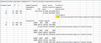

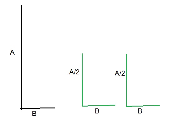

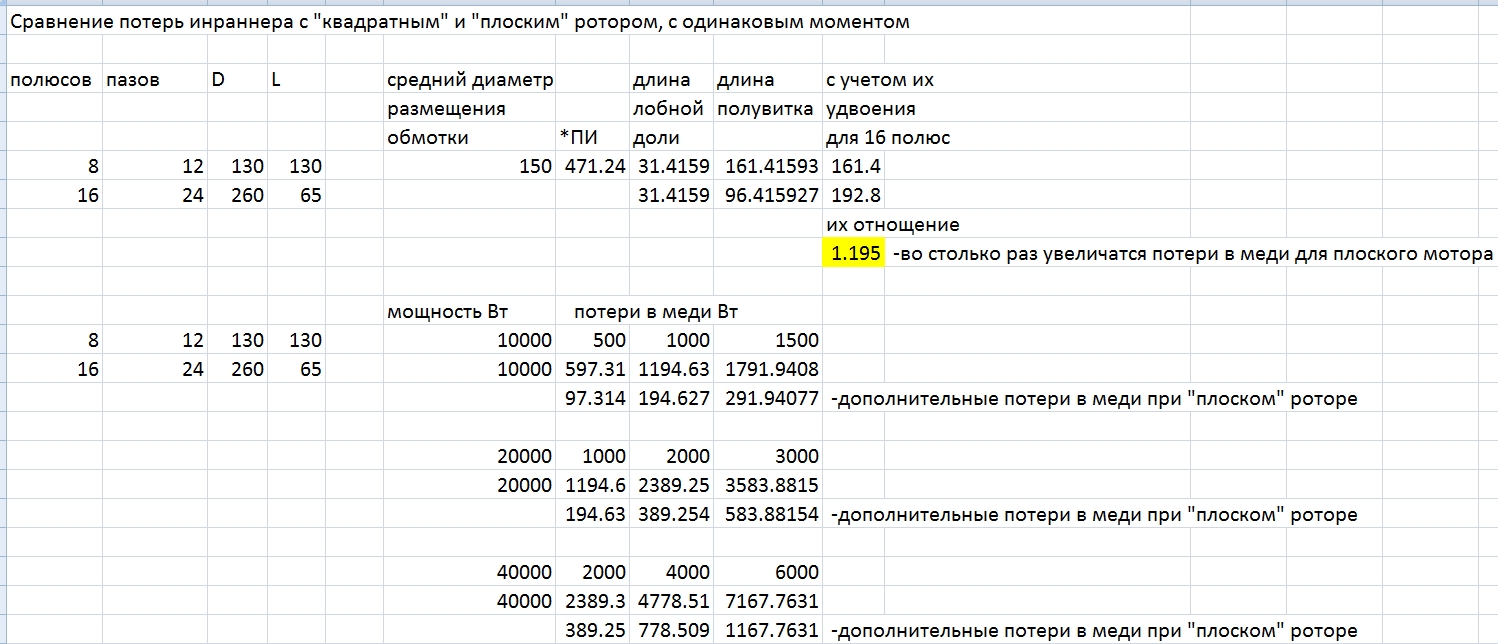

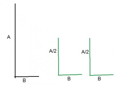

Прикидочный рассчет доп. потерь в меди при переходе от "квадратного" к "плоскому" ротору. Можно посравнивать с потерями в одной паре шестерен.
Immortal8
Цитата: kor от 19 Авг. 2022 в 10:06Прикидочный рассчет доп. потерь в меди при переходе от "квадратного" к "плоскому" ротору. Можно посравнивать с потерями в одной паре шестерен.
А почему уменьшив длину не уменьшили лобную долю?
Цитата: kor от 19 Авг. 2022 в 10:11
За 100лет все эти варианты явно проверялись и теорией и практикой, и если бы в них был какой-либо профит то их бы делали и сейчас. При круге скорее всего длина активной части проводника пересчитывается из диаметра через постоянный коэффициент.
Да не, я не предлагаю менять форму, я просто уточняю определения и модели. :exactly: Одна и та же линия: в прямоугольнике - диагональ, в круге - хорда. B-) Изменением формы можно название и вклад каждого участка менять, но смысл не должен меняться, кмк.
kor
Цитата: Immortal8 от 19 Авг. 2022 в 10:39А почему уменьшив длину не уменьшили лобную долю?
Потому что после увеличения диаметра в 2 раза толщина зуба не изменилась, было 12 зубьев, стало 24.
а почему 8-мь полюсов?
Добавлено 19 Авг. 2022 в 13:24
понял
активно работающих
