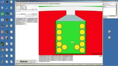

sdenis2017

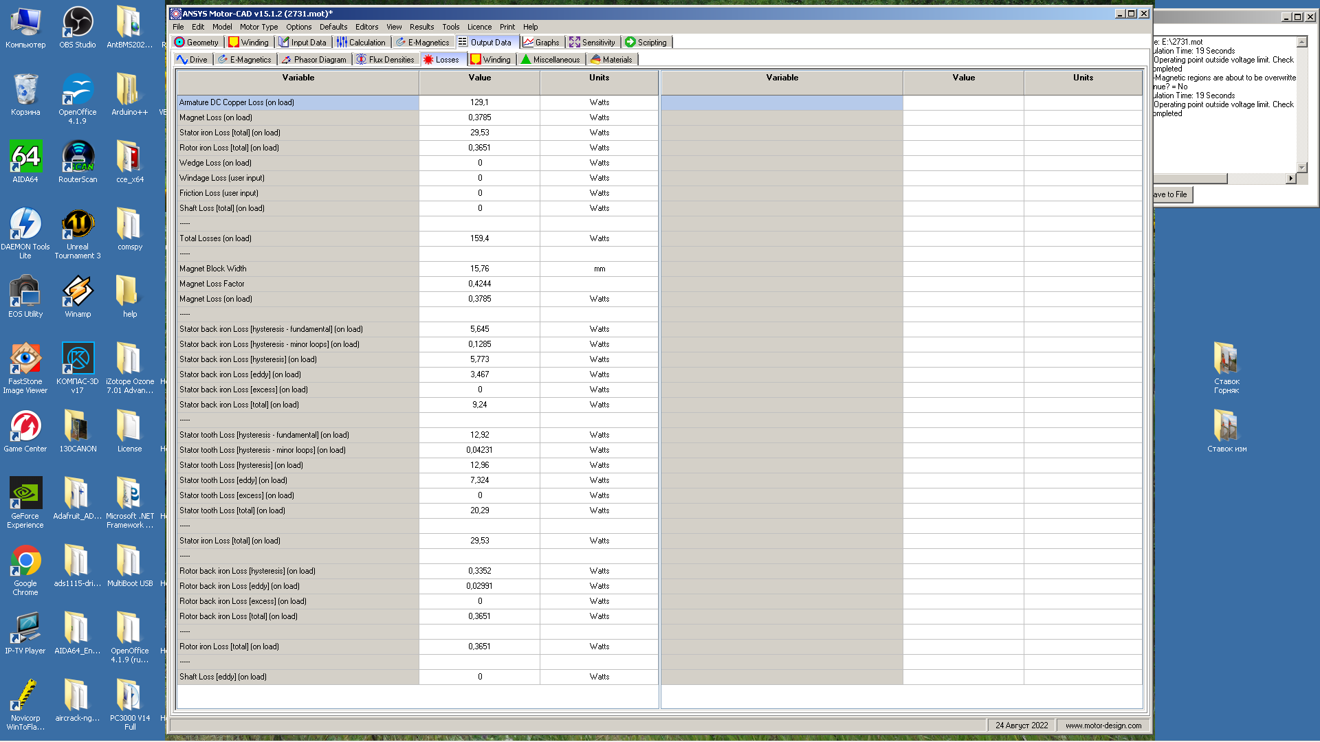

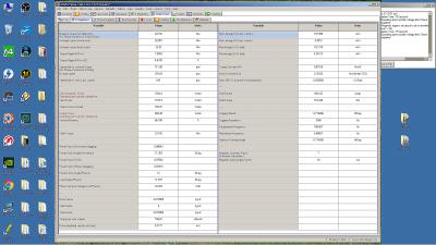

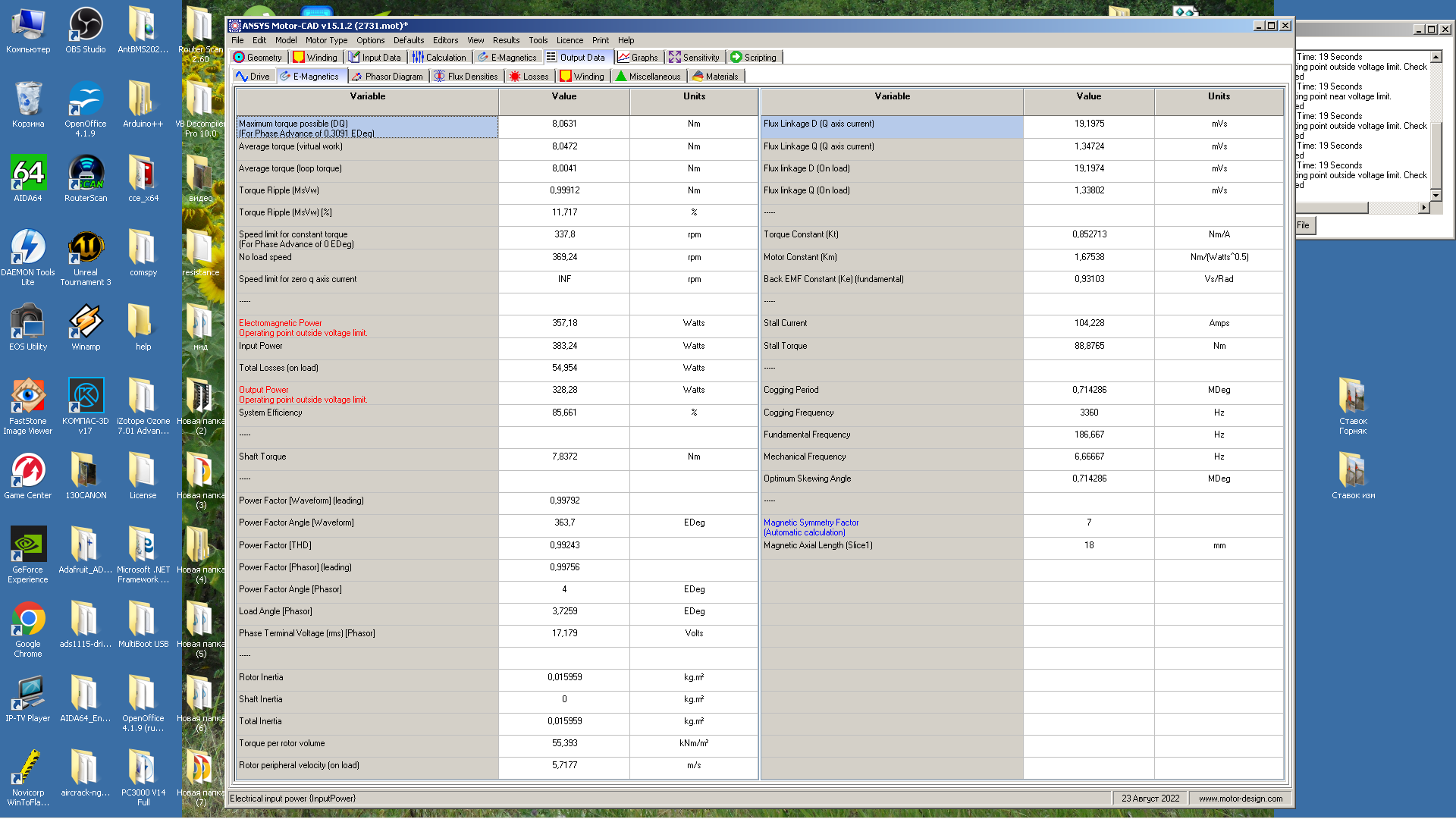

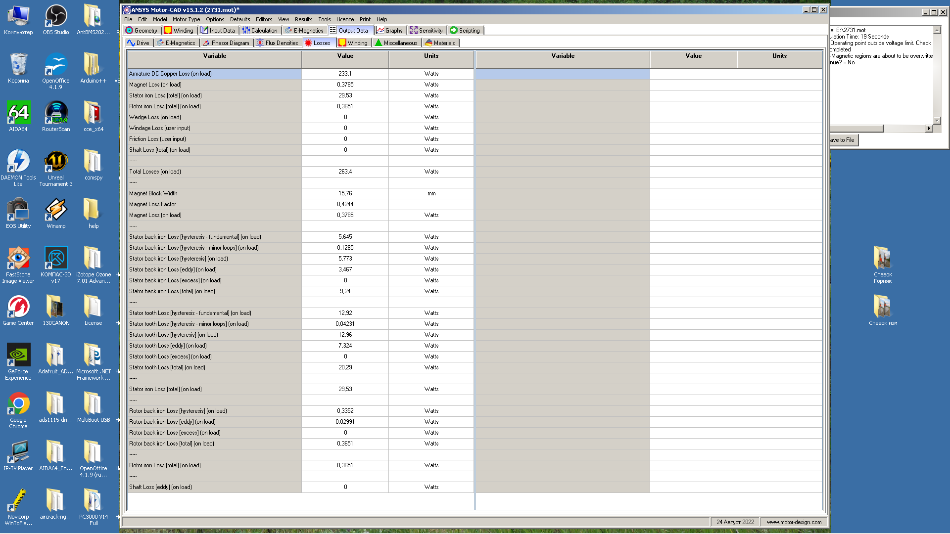

первая эмуляция
за основу взят 273-й статор шириной 18 мм
вводные параметры - 36 Вольт 5 Ампер 200 оборотов
КПД - 80%

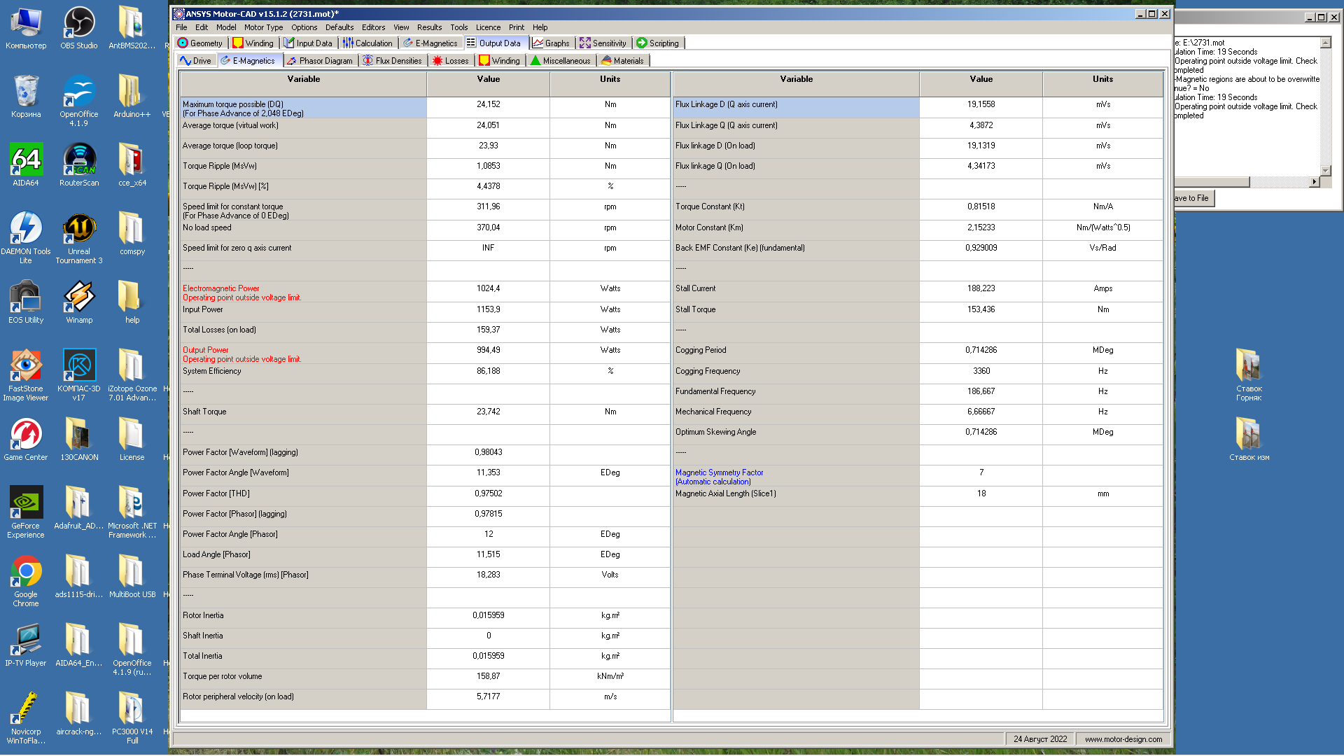

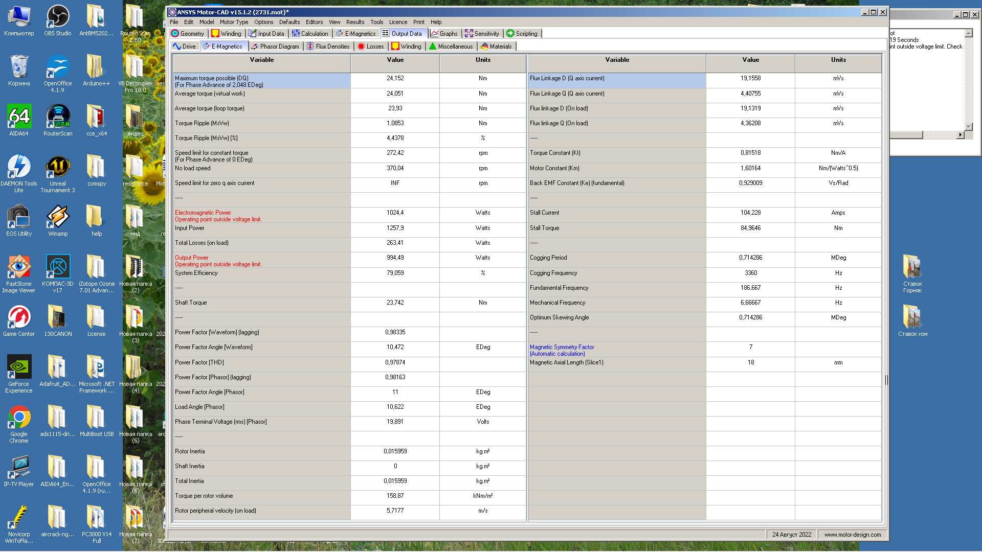

sdenis2017
400 оборотов 10 А 36 В
Добавлено 23 Авг. 2022 в 20:53

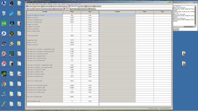

и при этом потери в обмотке

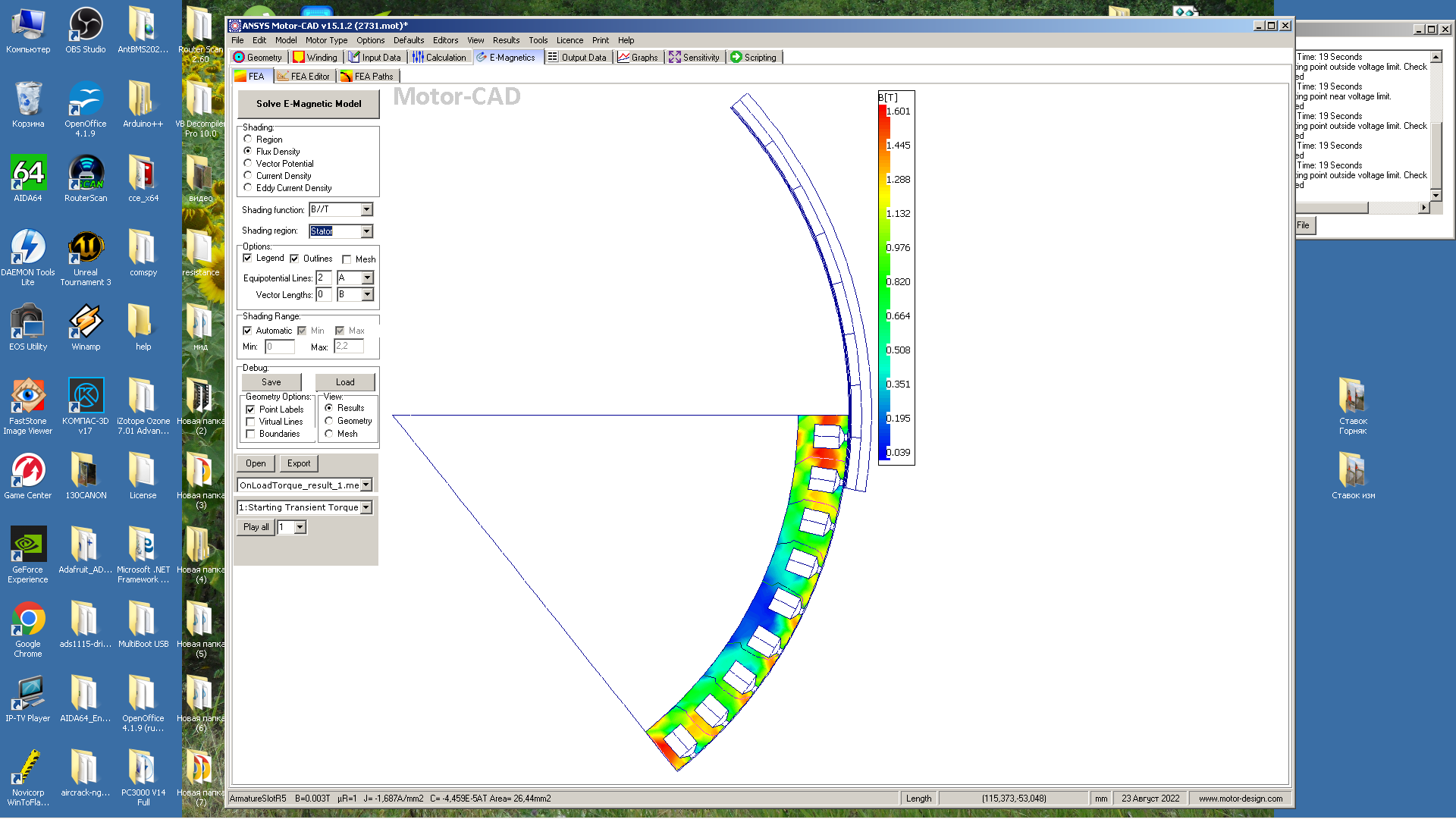

sdenis2017

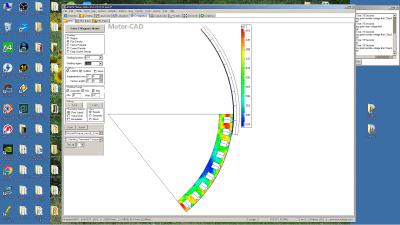

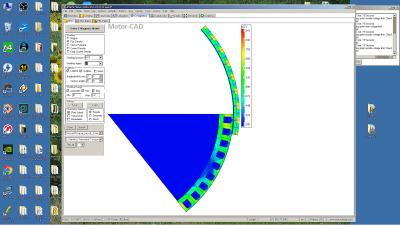

также удобно просматривать участки магнитных полей
Добавлено 23 Авг. 2022 в 20:59
kor
Цитата: sdenis2017 от 23 Авг. 2022 в 20:28за основу взят 273-й статор шириной 18 мм
Что-то вы маловато его грузите, 5...8нм. У такого мотора около 20...25нм номинальный момент. (программа хороша)
sdenis2017
[user]kor[/user], это программа сама выдаёт такой момент за счёт вводных - обороты, напряжение и ток

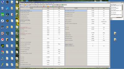

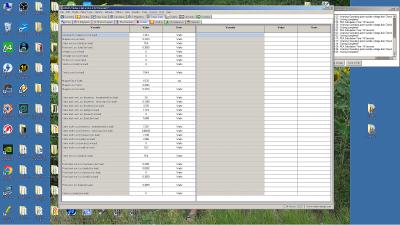

sdenis2017
30 Ампер 36 Вольт и 400 оборотов
Добавлено 24 Авг 2022 в 11:15
[user]kor[/user], витки да - вводные самого мотора
а ток напр и обороты - вводные калькулятора-симулятора
с током не знаю - всё на английском
Добавлено 24 Авг 2022 в 11:16
витков 6 на зуб
соответственно на фазу 126
Добавлено 24 Авг. 2022 в 11:18
Цитата: kor от 24 Авг. 2022 в 11:12(хотя если вводные обороты и напряжение то витки должны получаться расчетными)
не
витки выставляются в начале - когда проектируешь двигатель
а потом уже в калькуляторе производится симуляция - работы трёх фаз

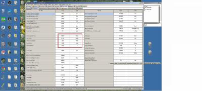

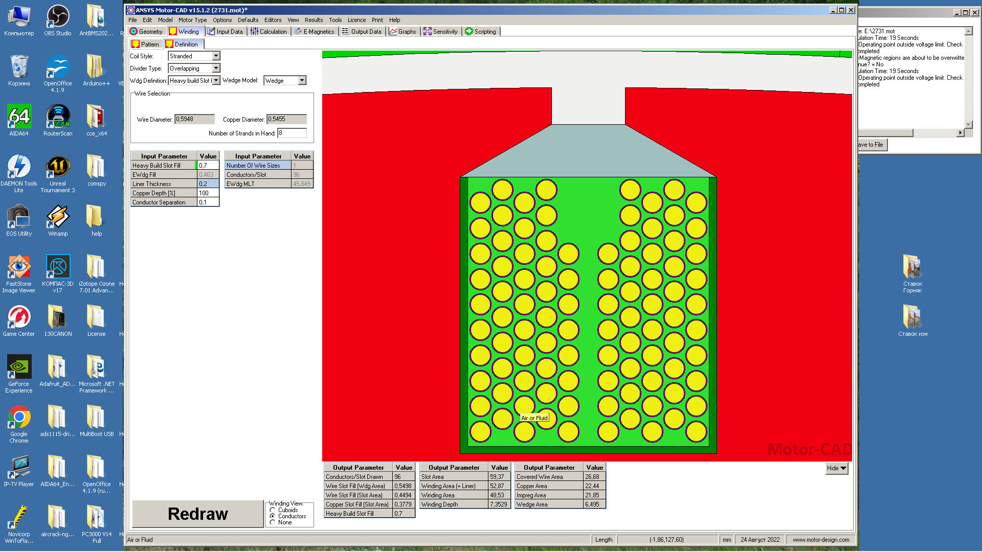

sdenis2017

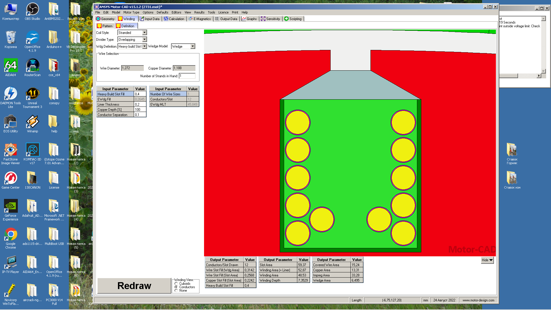

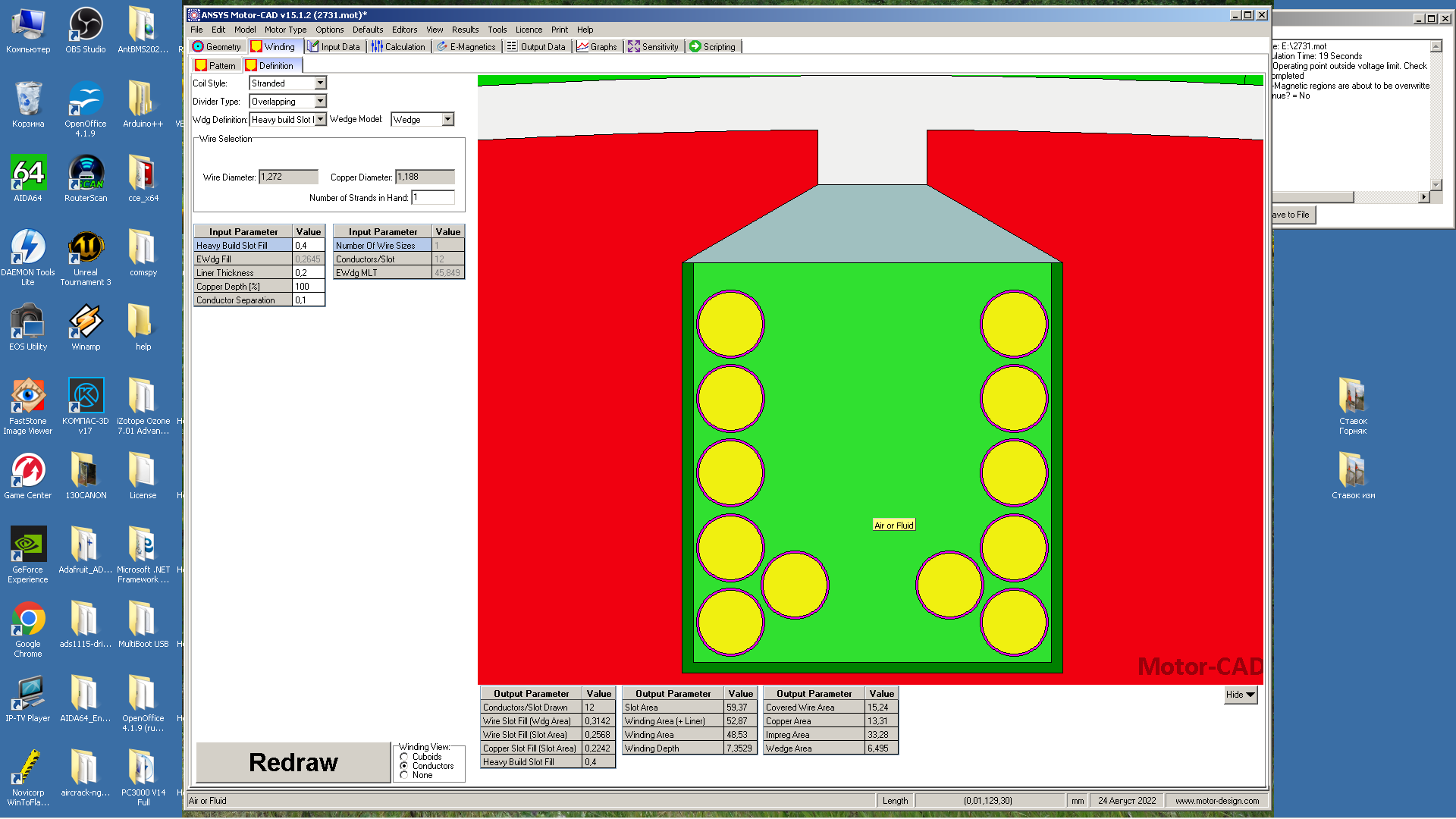

витки на вкладке "виндинг" - но тут я пока не очень разобрался  :ah:
sdenis2017
Добавлено 24 Авг. 2022 в 11:36
Цитата: kor от 24 Авг. 2022 в 11:31
А диаметр или сечение провода? вводятся или рассчитываются?
вот там не разобрался пока
там есть параметр - заполнение окна - и на основе его программа сама ставит диаметр медной проволоки
sdenis2017
в графе "турнс" - колво витков на зуб
Добавлено 24 Авг 2022 в 11:41
в графе "хэви буилд" - коэф заполнения окна
Добавлено 24 Авг. 2022 в 11:43
при заполнении в 0,7
КПД подрос

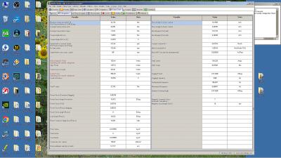

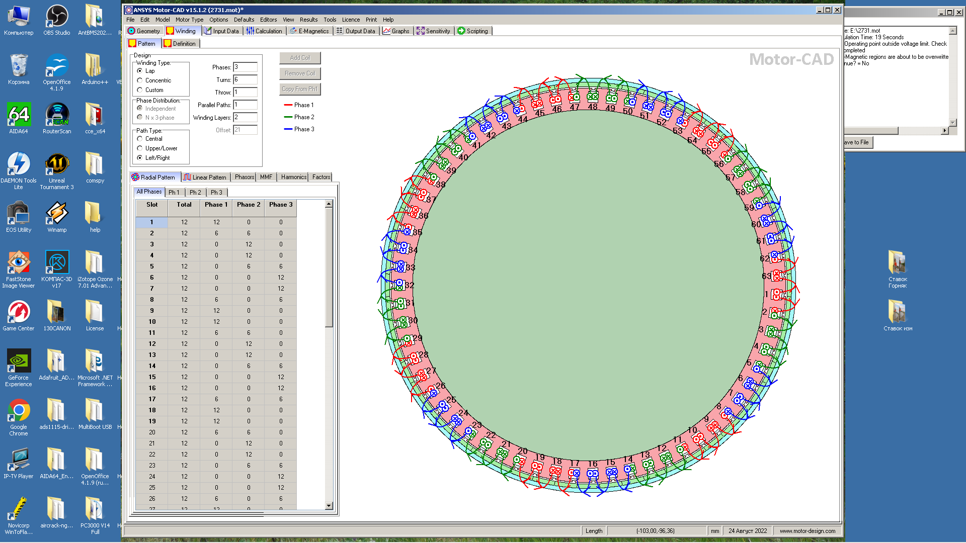

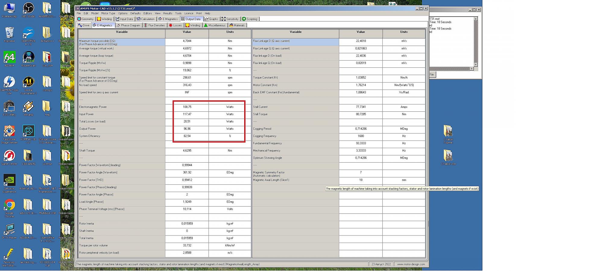

sdenis2017
sdenis2017
8 жил  ;-)
Добавлено 24 Авг. 2022 в 11:54
калькуляция для 8-ми жил

sdenis2017

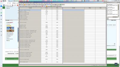

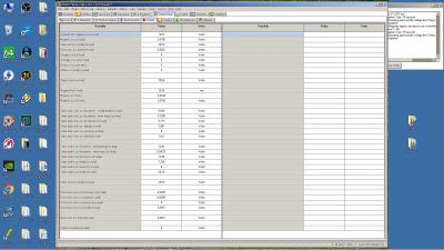

Цитата: kor от 24 Авг. 2022 в 12:02

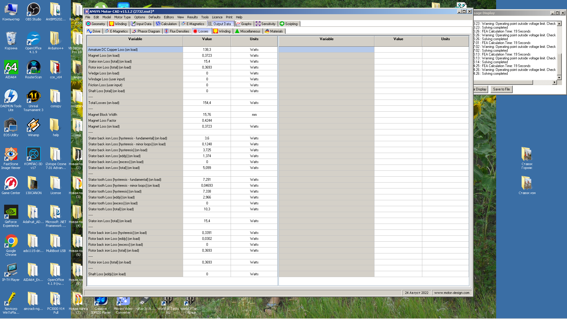

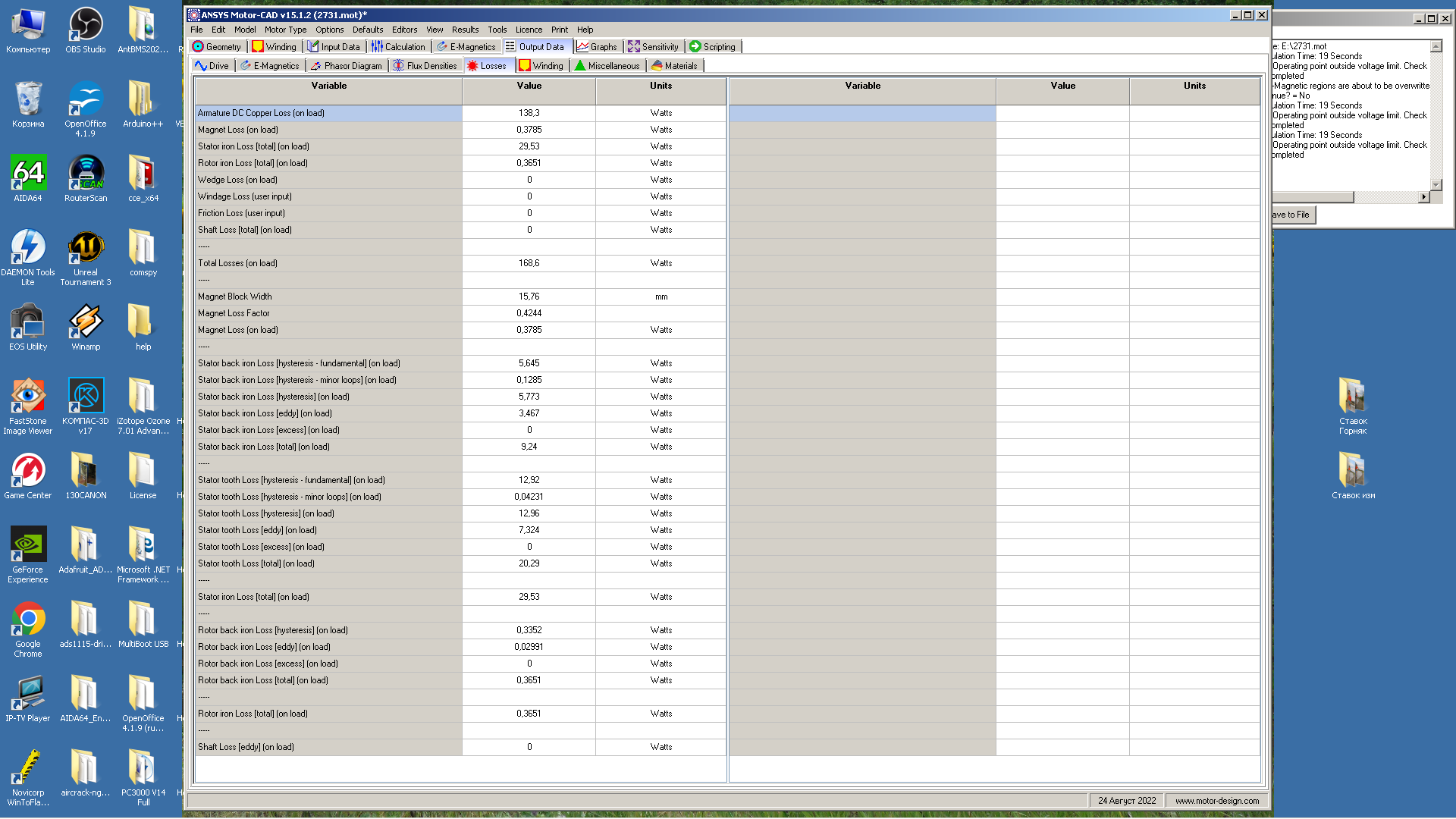

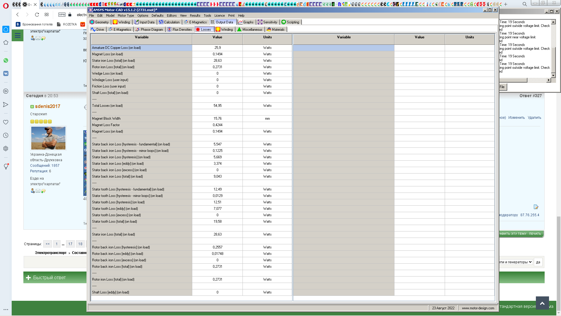

29вт потерь в железе при 186 Гц (370об/мин), какое у вас железо заложено? 0,2 или 0,35мм?
вроде нашёл где уставка толщины
но на результаты  потерь не влияет  :bn:
sdenis2017
нужно менять в настр тип стали - тогда потери падают
а просто изм толщину в пресете ничего не дают
Добавлено 24 Авг. 2022 в 14:06
при 0,35 потери упали до 15 Ватт
