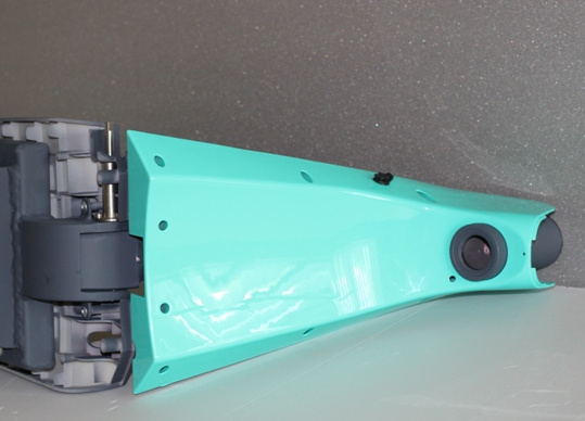

[user]poraboloid[/user], внутри там все довольно сурово и прочно. Механизм складывания толстенный такой. Пластик тоже не тонкий, с ребрами жесткости по всей площади. В общем, я бы сказал, просто, но надежно. Надо потестировать на ходу.

Что за пластиковая коробка спереди руля на проводах торчит ?

Коробочка на тросиках - можно ее убрать - можно туда сигналку запихнуть. Фото сигналки - позже. Там тупо коннекторы для быстрой смены концевиков и так далее.
Я поменял "ручку газа от мотоцикла" - на обычный курок. С той, что идет с завода - тупо опасно. Курок рулит. Убрался и переключатель 123 скорости... мне он теперь не нужен.
Контроллер со всеми проводами переехали в передний вертикальный пластик - снизу ничего нет. От воды - подальше. Это неправильно - что бы коннекторы были внизу. Либо их перепаивать на термоусадку. Сам контроллер  - загерметизирован хорошо.
