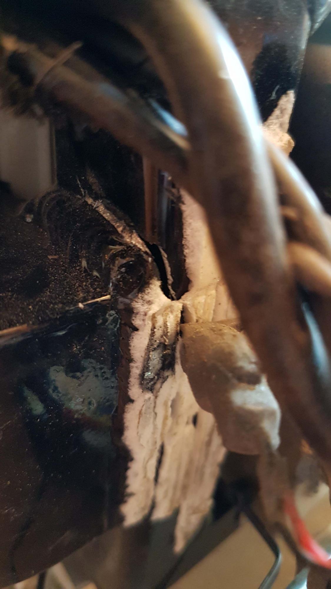

AgipTM
я почти не прыгал никогда... особенно на скорости..и с больших бордюров.. ибо тяжелый он..Запрыгивал с подьемом руля в высоту в пол-бордюра -да.., но не должна рама так ломаться.. сплав  отстой... я не верю, в то, что можно такое качественно заварить без усиления.. а усиление туда не воткнешь, и смысл, если пластилиновый метал...опасный этот девайс..

Цитата: AgipTM от 24 Июль 2017 в 16:25... но теперь похоже не судьба

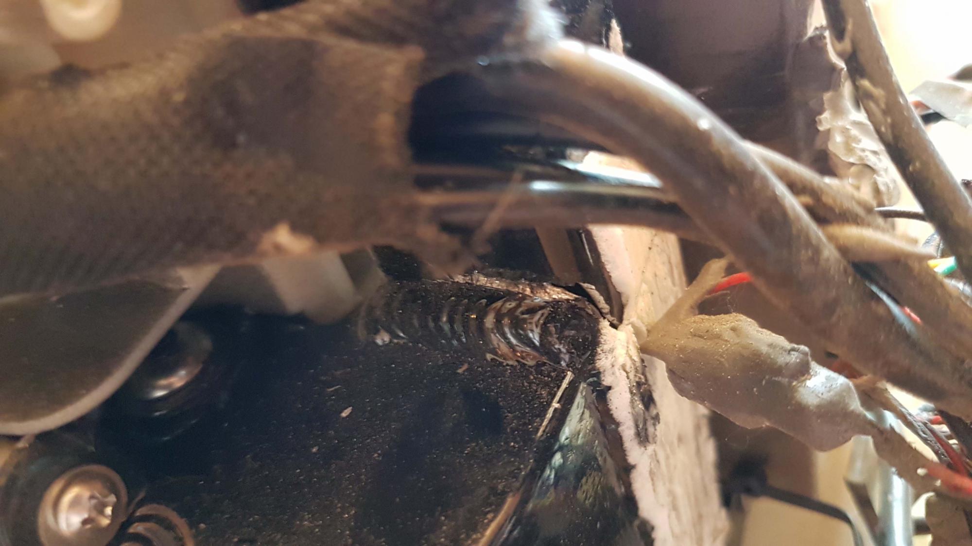

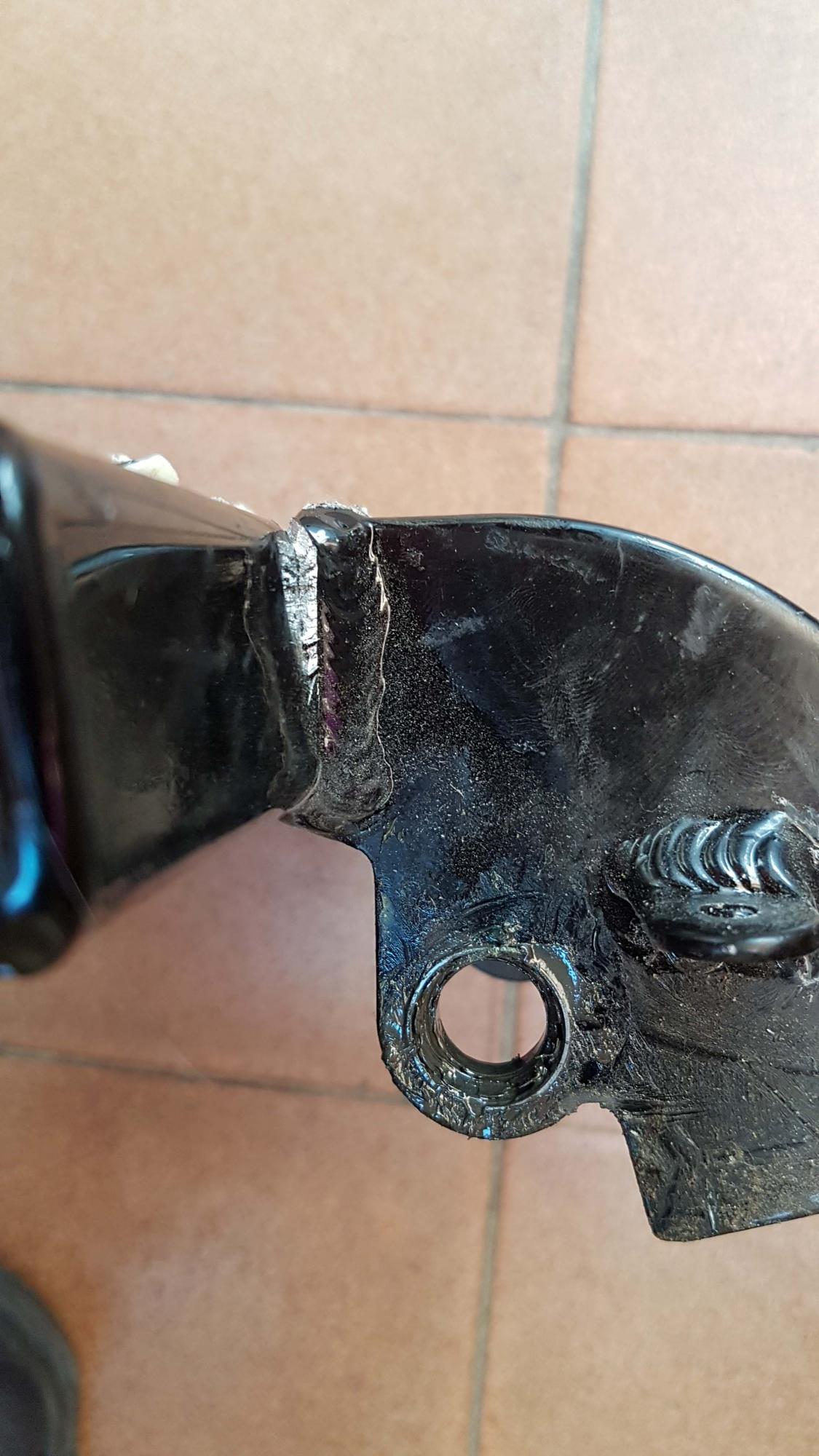

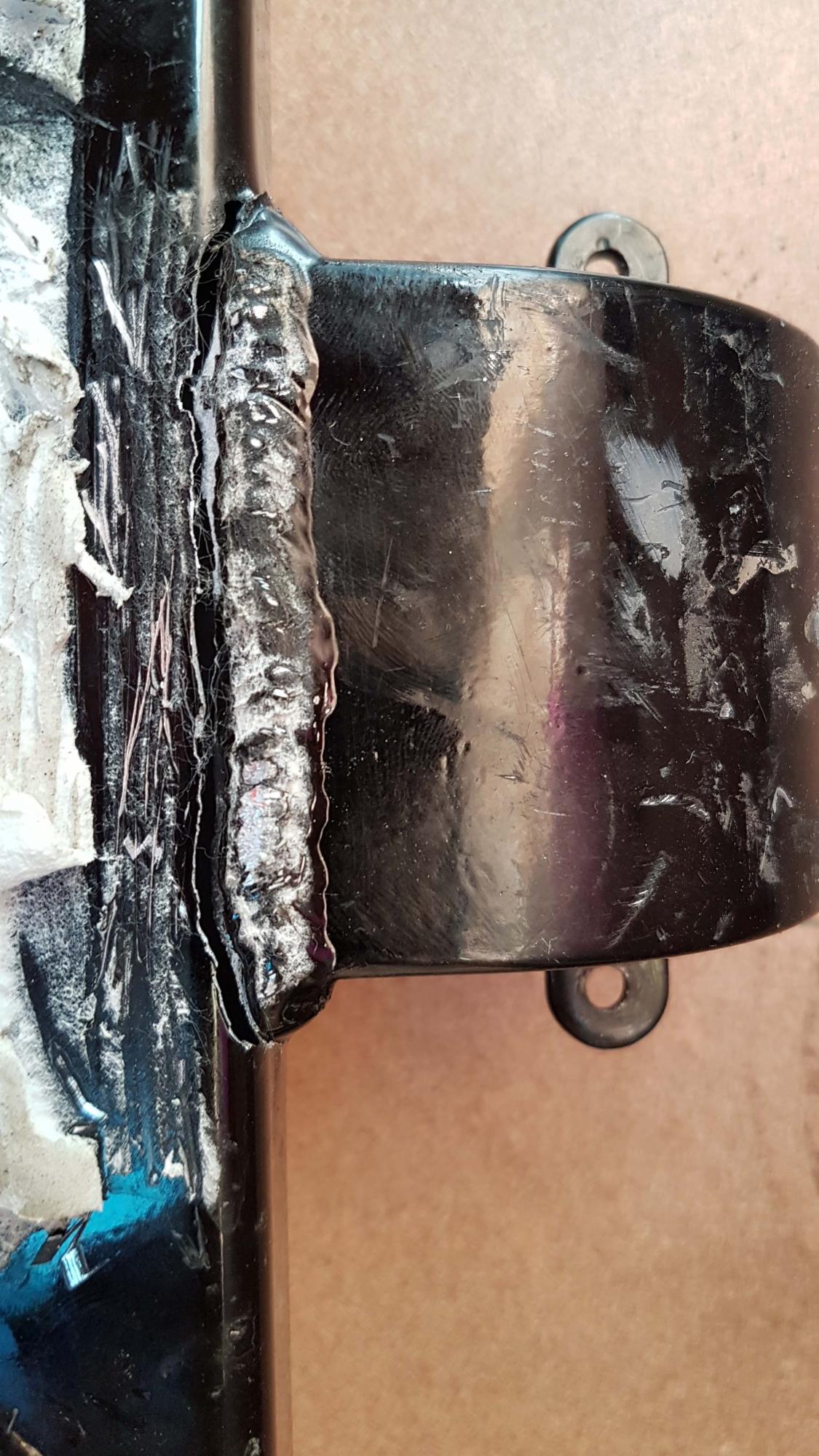

При такой толщине металла - такие огромные сварные катеты, да ещё с подрезами. Видимо, берут на сварку тех, кто хоть как-то умеет варить  :ireful:
Три года читаю форум и в каждой китайщине нахожу для себя доказательства - что можно, надо делать самому.
Причём - плевать на вес! Лишь бы было безопасно и надёжно  :bw:

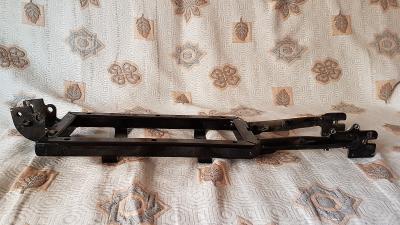

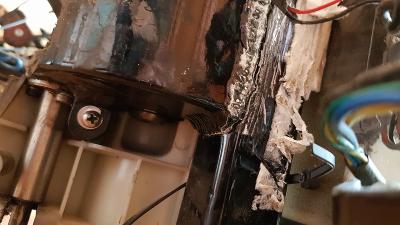

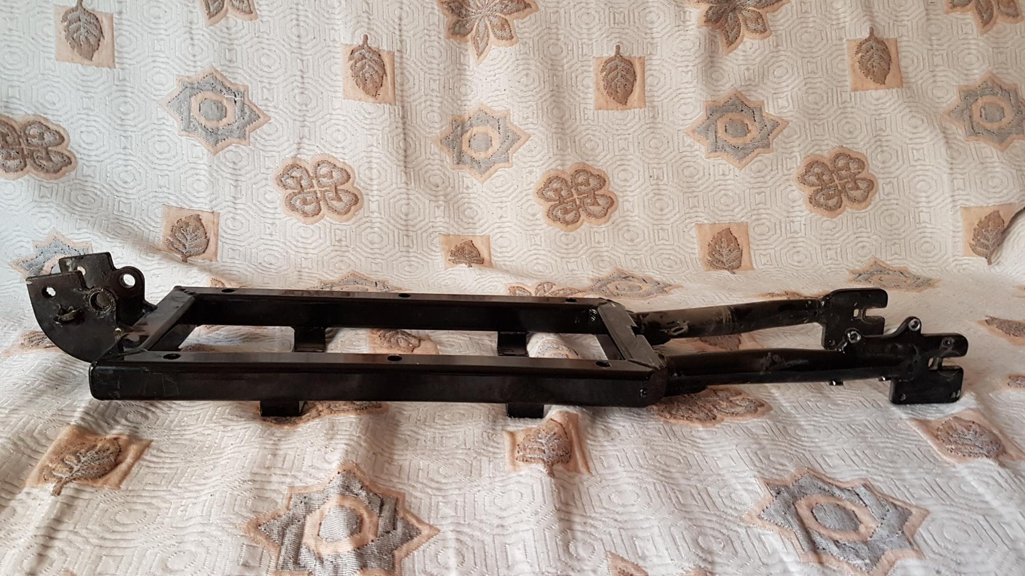

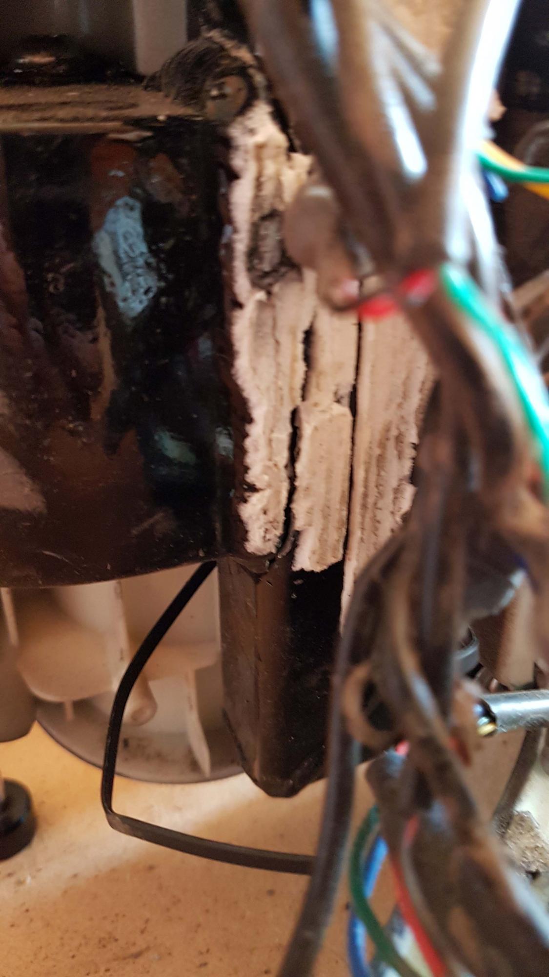

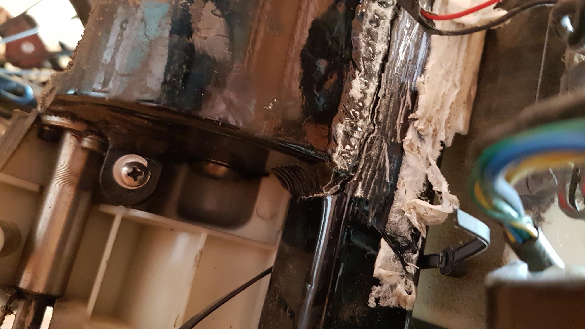

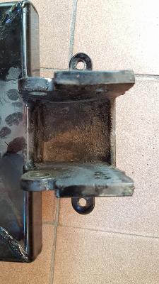

AgipTM

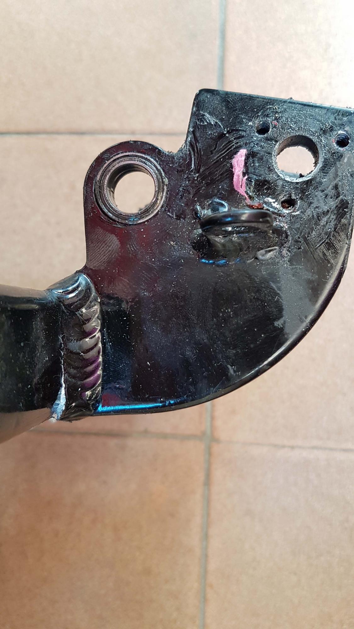

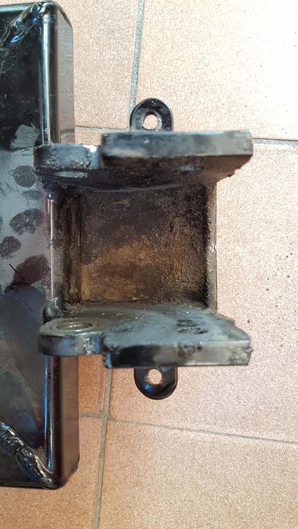

[user]Бабай[/user],  сейчас разобрал, снял раму целиком... она вобще невесомая...как силумин какой то.. и узел соединения гуся с рамой сделан по дебильному, т.е. он держится только на трех гранях, а с внутренний стороны, где сам механизм сложения -  пустота.. нет что бы усилить в этом месте тоже металлом.., сделать с нахлестом на квадратный профиль с двух сторон.... бред.. и это один из самых нагруженных элементов..

Бабай

#588
[user]LIST[/user], ну раз так, то тогда, я задаю вопрос вам, как представителю завода, что не так, если вы утверждаете, что они выдерживают большой вес при тяжелых условиях эксплуатации, а у меня ломается при весе 75 кг, 2 раза... может это тогда гарантийный случай ? ( хотя я и так знаю ответ)

[user]Бабай[/user], это узел сложения, часть которая на раме.. в нее вставляется гусь с рулевой

Витёк72
[user]AgipTM[/user], вот теперь понятно. А то я тоже не особо понимал где именно сломалось.

AgipTM
#591
[user]LIST[/user],  А почему вы мне не посоветовали усилить этот элемент, когда у меня сломался гусь, если знали про это.. ? было бы гораздо проще, не разбирать по двадцать раз самокат и возить на сварку и не ждать, когда сломается.. Одно дело заранее укрепить узел, а другое - заваривать, когда уже сломалось и метал потерял прочность..
Кстати, по поводу видео, где рассказывается про усиление. Сварщики мне рассказывали, что к ним привозили варить гусь, когда он был уже сломан. Его сначала просто заварили, он сломался.. после этого его заварили уже с болванкой-вставкой. А в видео сказано, что это была превентивная мера.. или было несколько поломок этих узлов ?

LIST
Превентивно предложить усилить всем владельцам узел? Если бы были массовые поломки - понятно
Пока у Вас у одного самокат сломался .. у всех остальных нормально всё ездит..
Я разговаривал со сварщиками, которые Вам варили узел... они мне сказали что никаких разговоров не было на эту тему.
Очень интересно было с кем Вы общались....?
Гусь резали болгаркой и вваривали болванку - это был обширный тюнинг для бОльшей прочности.
Но такой заказ был всего один...
Правильно говорят профессиональные самокатчики - самокат надо делать "под себя"
AgipTM
Ну вы же знали, как устроен ответный узел и, что он может не выдержать так же как и гусь, который вы знали, что у меня сломался..  поэтому лично я бы посоветовал укрепить этот узел.. но теперь уже поздняк... проехали..
По поводу сварщиков, наколько я понял, это был именно тот человек, который варил... когда ему показали эту деталь- он мне сам сразу и сказал, что просто сваркой не получиться и отвалится, т.к. был прецедент.  я сам ничего не спрашивал..
