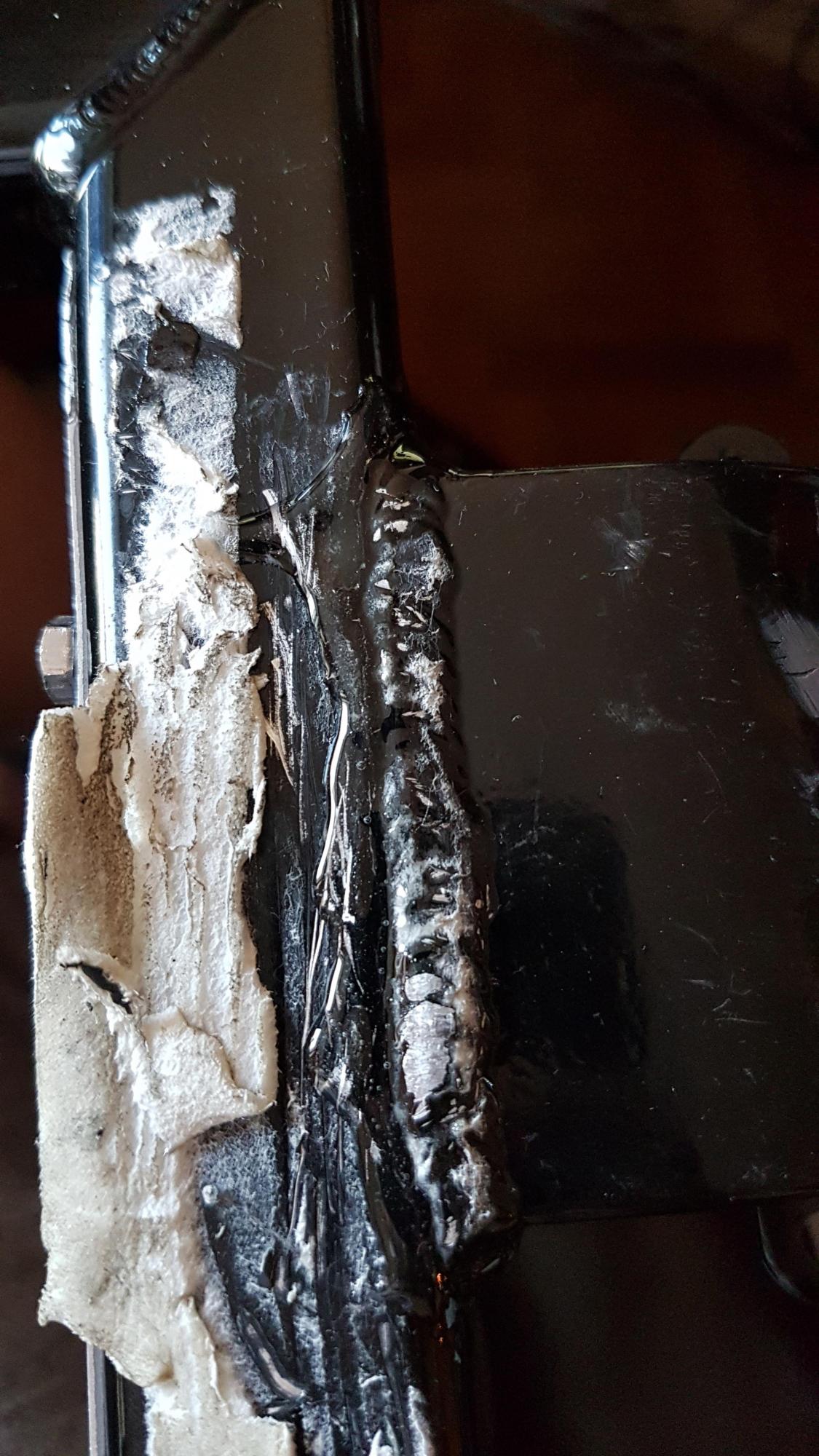

Цитата: LIST от 24 Июль 2017 в 18:26Что то здесь не так :))))?
Действительно не так ...

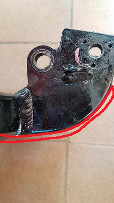

Конструкцию кронштейна гуся изменили на заводе (в сравнении - как на видео). Были две вертикальные пластины, которые, наверняка были сварены снаружи и внутри, а стал штампованный кронштейн, проваренный по внешнему контуру, видимо, желая усилить нижние точки кронштейна.
Горизонтальная часть шва перерезала структуру нижней стенки передней балки рамы, создав концентраторы напряжений, и ослабила в этой зоне связь балки с вертикальными элементами кронштейна. По сути, кронштейн держался на 2-х боковых швах. Горизонтальный шов, после остывания и усадки уже без нагрузки был должен создавать напряжения на разрыв ...
Хоть бы накладку поверх пустили или накладной хвост на балку кронштейну сделали  :bw:
На видео грамотней усилили, чем на заводе.

[user]LIST[/user],  Мои контакты у вас есть, мы же с вами переписывались по поводу сварки гуся.. тогда то и могли рассказать про то, что эту часть тоже желательно усилить, раз гусь сломался. Да и сколько владельцев миника в россии ? врядли больше 10 :)
Добавлено 24 Июл 2017 в 20:43
[user]Бабай[/user],  Да там вся конструкция такая.. одно усилишь - развалится там, где не усилено, судя по всему ))) изначально не правильно спроектировано, если вырвало не по шву, а кусок профиля..  я не удивлюсь, если сам квадратный профиль по сварочному шву отойдет следом, или его скрутит.. )

Я бы взял пластину как на видео видео выше отправной точкой, в плане формы пластины, но сделал бы пластину больше, снизу цельной, без щели по центру - типа трапецией.
Если возможно по свободному месту, то сделать пластину толщиной 4мм с заходом на профиль снизу самоката (наложить не встык, а сделать второй слой). 4мм хорошей дюрали не должно сломать нагрузкой на разрыв (на излом там нет).
И еще я бы приварил вертикальные косынки от узла складывания до боковых профилей, приварив их так же к нижней пластине (угол к нижней пластине 90 градусов), получается по краю нижней пластины сварной шов.
Так снимет основную нагрузку от веса ездока с короткого участка передней стенки квадратного профиля и перераспределит ее большую поверхность этого профиля, и, главное, сразу на боковые профили.
Так профиль не скрутит. Разве что боковые оторвутся/лопнут. Или задние перья... Но это все менее верятно

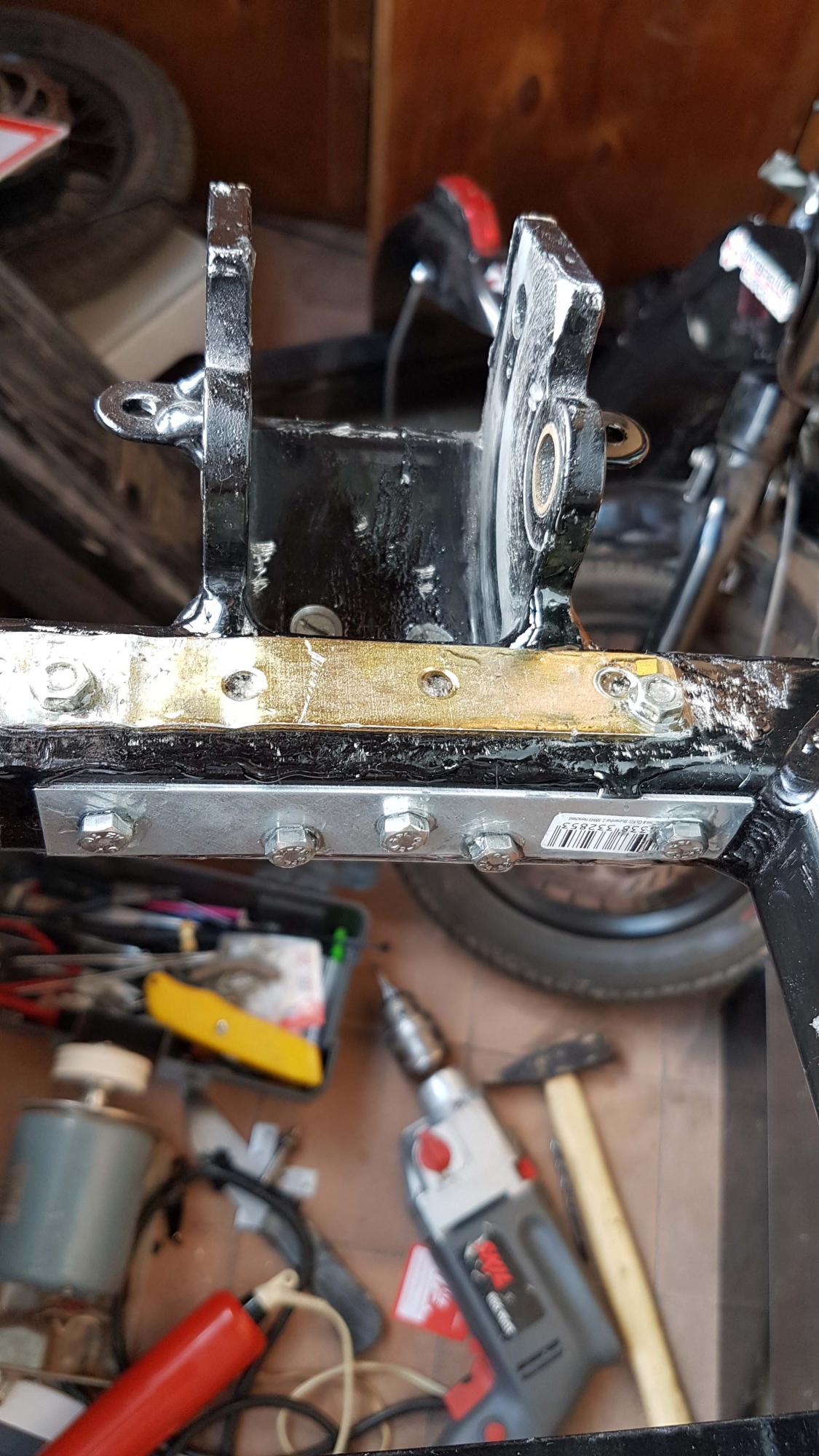

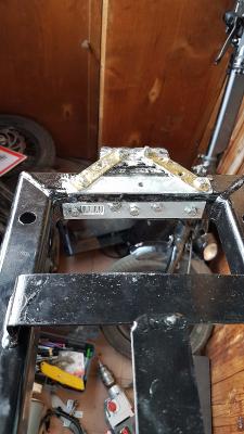

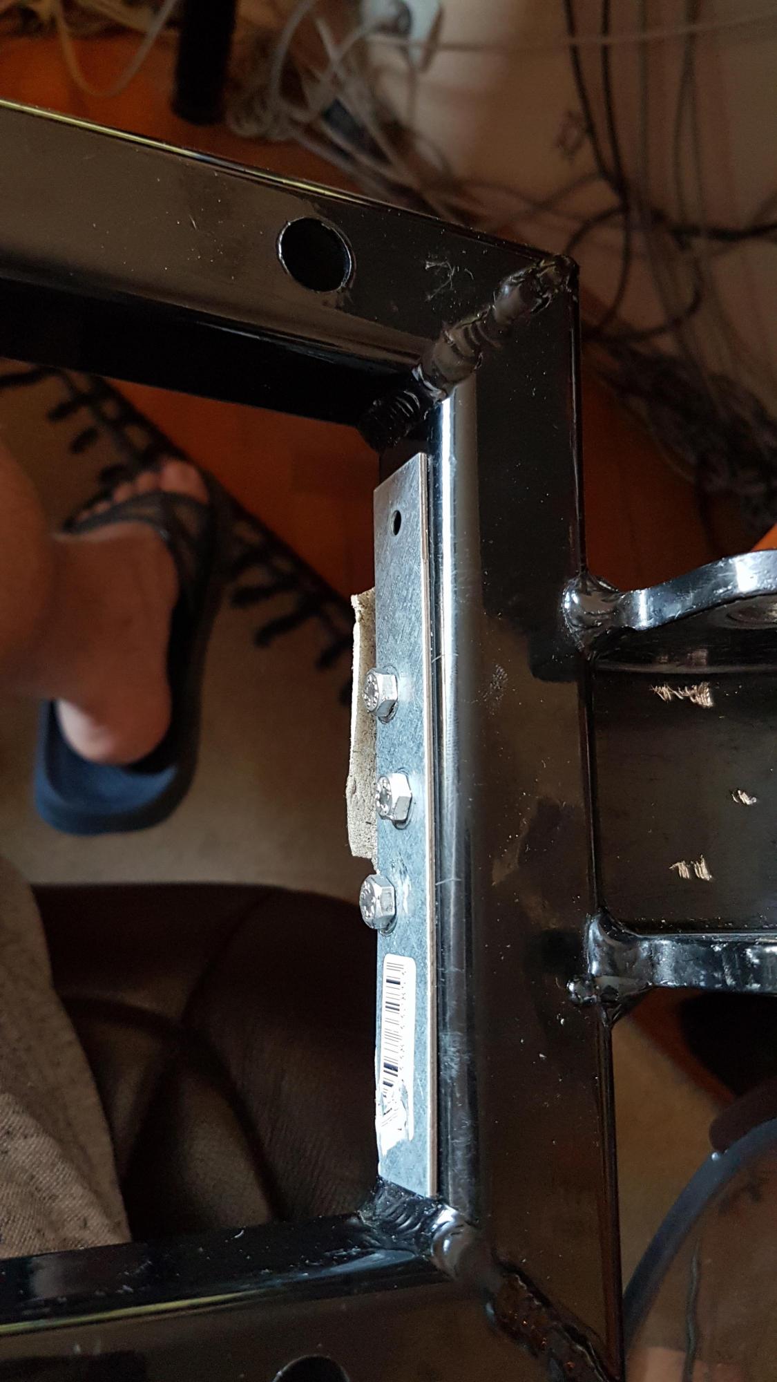

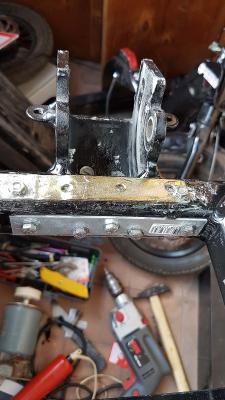

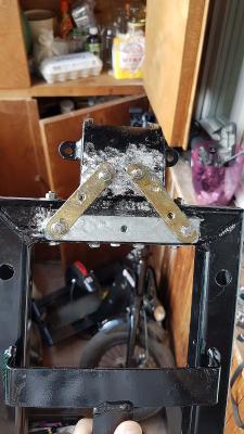

Так как пока финансы поют романсы и денег не хочется вливать в эту какашку просто так, решил заняться нищебродским тюнингом.. вашему вниманию представляю начало хардкорного восстановления рамы.. только начало пока..  :kidding: будем проверять на прочность дальше ))
Собственно, пока только начал усилять... трещину залил эпоксидкой и стянул все планками на болтах с обеих сторон, завтра продолжу усилять...))

Цитата: AgipTM от 26 Июль 2017 в 20:07Собственно, пока только начал усилять...
Бесполезно ... порвёт винты.
AgipTM
[user]Бабай[/user], тоже думаю порвет, но испытать хочется )))

[user]LIST[/user], Денег сейчас лишних нету, да и не станет эта рама уже прочной как я хочу никогда, нет к ней доверия...Если обваривать и укреплять, то новую, а не лопнувшую в таком месте..
Сейчас буду докатывать этот сезон аккуратно, с заплатками.. посмотрим насколько хватит..
Завтра буду собирать.. посмотрим что выйдет )

Йожык®
Стремно как-то с этими болтиками?
От лишних дырок точно прочность не увеличится...
