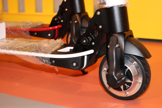

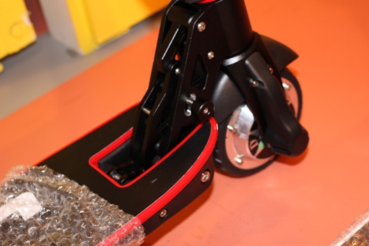

    •    Узел складывания это квест. В нём два шага, а в других известных мне моделях - один. Механизм при раскладывании приходится подталкивать за центральную часть, во всяком случае в моём экземпляре. Я бы предложил приклеивать наклейку со схемой складывания (но чтоб её можно было отодрать).
