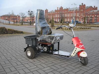

Если мониторили, то сколько готовы выложить за реальный моторчик? Лежит у меня один для своих клиентов-инвалидов, ставил их на такие вот трехколесики, тут хорошо его видно
, но за 5-6 лет эксплуатации инвалидами сгорели только два и то, один ездил на спущеных колесах, а другой по пьянке решил двух друзей до дома подкинуть.
