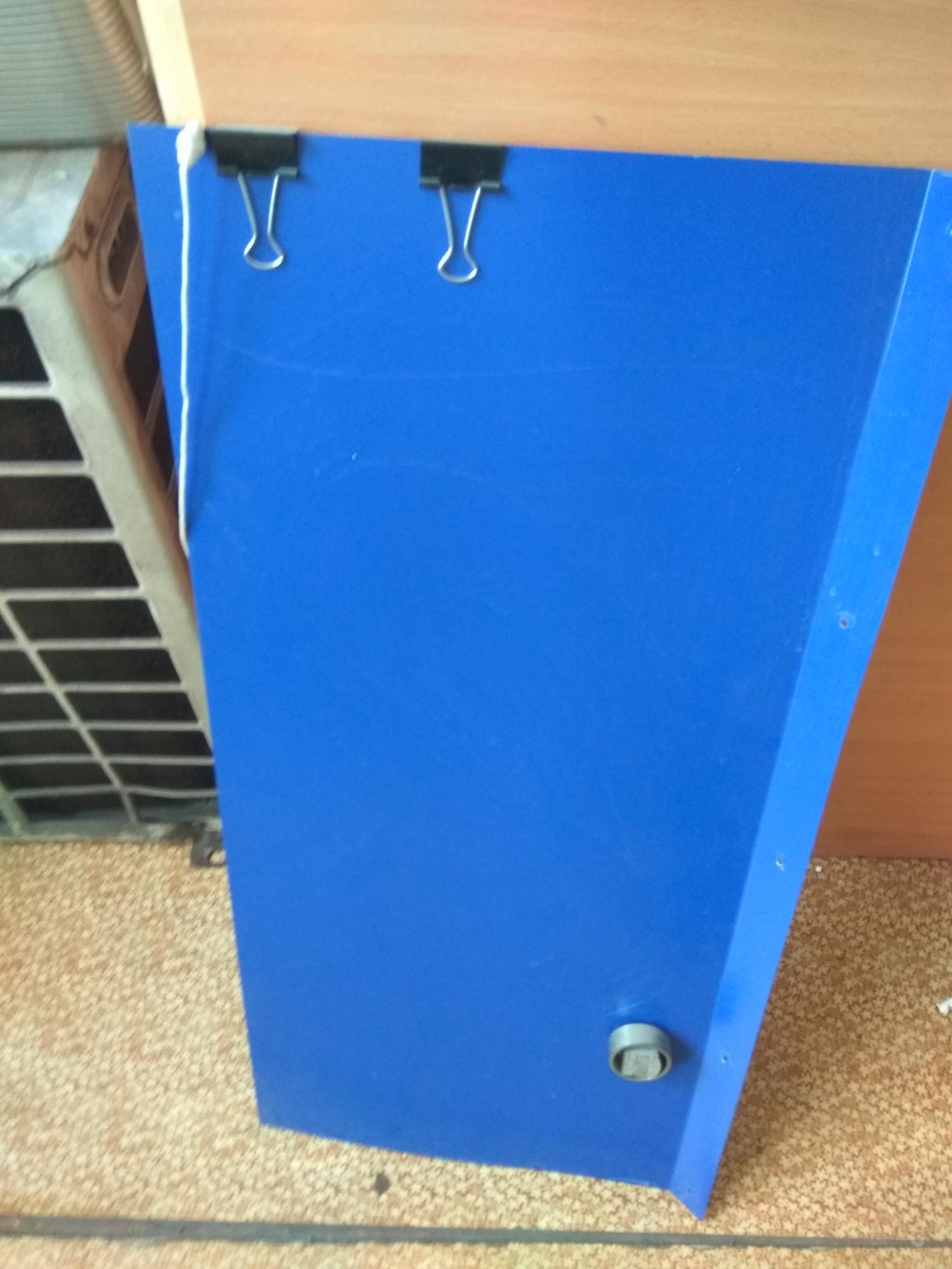

[user]AutoLand[/user], да про кухонные вытяжки
Мой "ПЕПИЛАЦ"
Василий22
[user]AutoLand[/user], Это короб, который закрывает гофру из вытяжки, он прочный и легкий
FSSTEEL
Два проблема у вас в Москве где на халяву метал достать. У нас эта проблема снята с раздумий вообще в моем то металлургическом городе
Такой крашенный в любой цвет есть. Хотя если нестандартный цвет нужен просто сверху можно покрасить.
. Может конечно я и преувеличиваю так как сам работаю на заводе по производству металла.

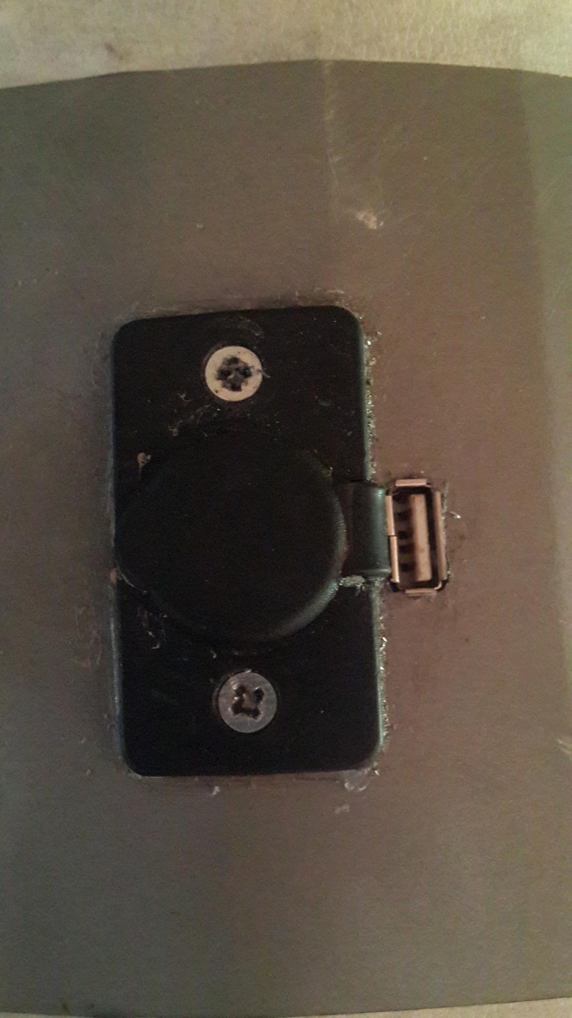

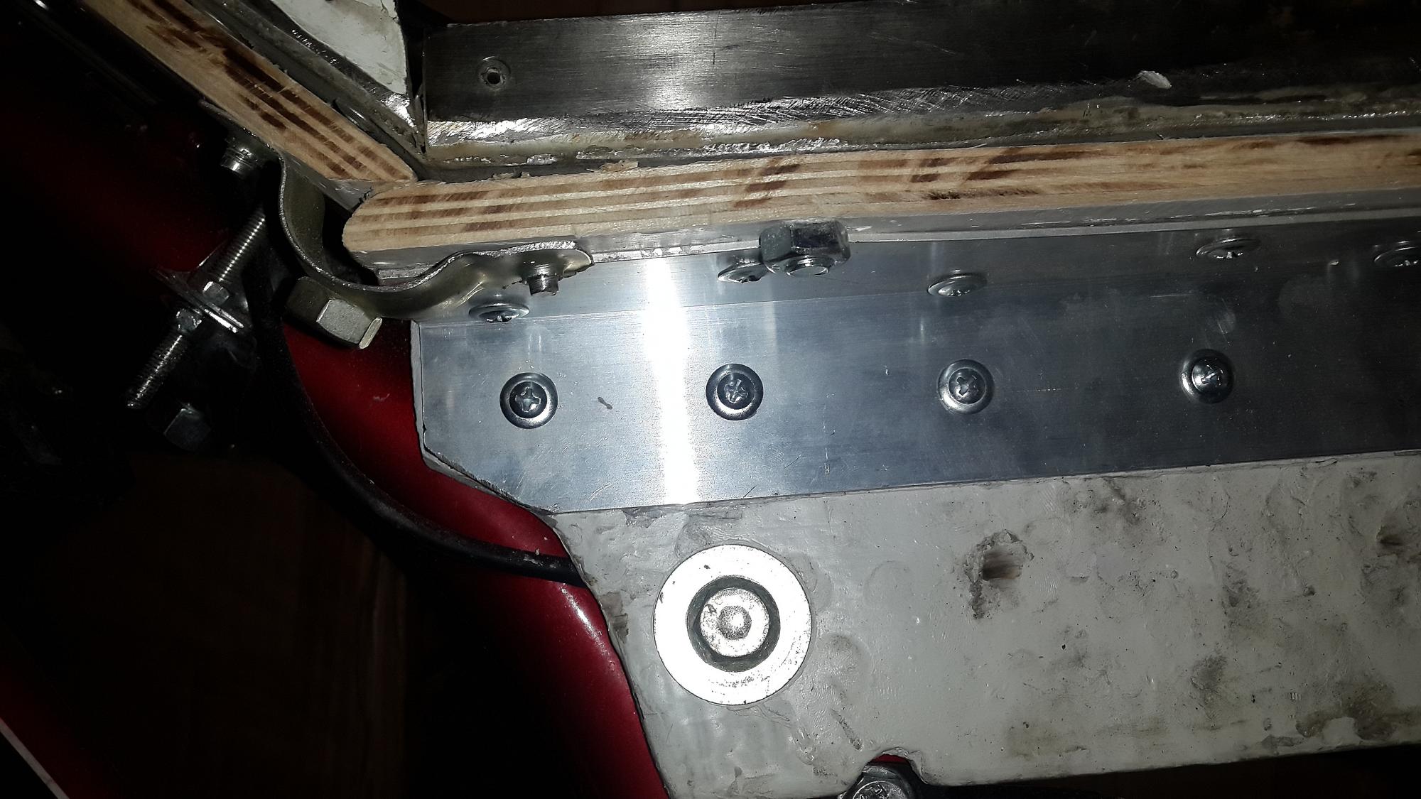

Всем здравствуйте. В понедельник красил свою площадку фанерную, ну так, это тех покраска, основная потом будет. Тк я покрасил, а мне короб надо было делать, ну без площадки не мог, да и соседей не было, а болгаока нужна была... короче я решил что покрашу, потом уже доделаю, я начал делать петлю на багажник, кофр, врезал в короб юсб разъем и на этом все. Завтра продолжу работу с коробом и тд.

Не вписываюсь в график как всегда. Сегодня вот что сделал, проводку не всю еще подключил, надо заднюю стенку короба и тогда туда протащить провод от заднего фонаря! Психанул и начал крышки делать боковые, крепить и верхнюю начал делать, вот этот загиб пока не буду крепить, а то потом труднее будет соединять провода, я уже их скручиваю, а не паяю, когда над коробом стоишь и паяешь, утеплитель так отражает, что потеешь аж. Ничего не буду загадывать пока, предполагать, а то на деле другое получается. Ну уже видно что дело движется, а то такое ощущение по виду, что я за много дней нифига не сделал...
AutoLand
Извините, что не писал и фото нет. Короче осталось мало очень, подключить ручку газа и тормоза, припаять провода для навесухи, точнее провести два проводка и просто припаять к кучке, провести и подрубить провод от задней светотехники, батка отбалансирована, надо по бумажке соединить все и подключить бмс, припаять разъем на заряд и разряд, доклепать бокс, я специально загнутую часть, у руля не заклепал, чтобы удобнее было подсоединять провода. В понедельник надеюсь поедет, вот только чет у меня самочуствие плохое, не знаю, если будет лучше, то поедет. Еще прикол был, я когда боковинки пилил, выпилил одинаково, покрасил одинаково и потом одна то все правильно закрепилась, а другую начал прикидывать и думаю, а че покрашенная часть внутри, короче не первый раз у меня такое, да фиг с ним, пусть так будет, надо металл найти где нибудь и нормально сделать, да и пока хорошую защиту не купил, пусть будет не много шахид дизайн... и по ходу уже чуть переделываю, не много опущю верхнюю крышку короба, а те седло наверху сильно и потом хочу попробывать поездить с мотоседлом, посмотрю что удобнее

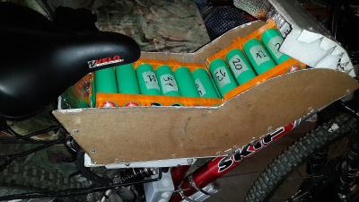

Собрал акб, косяк был, на 2 клемах банок резьба сорвалась и пришлось нарезать... Словил кз 2 раза между ячейками, перемычка падала, особо не было такого, ну чуть искры и нагрев болтов, перемычек и клем. Остались 4 проводка, не знаю от чего, или от поворотника и от стопа, короче с задней светотехники, разберусь, бмс еще не подключил, ее надо доработать, собственно завтра уже поедет, на педалях возле гаража катнул, приятные ощущения, нравится развесовка, короче лифер на раме, по сравнению со свиньей на багажнике-просто сказка, рулится и педали крутятся хорошо... И совсем нет рекламы седел velo,  ;-D
Надо еще отверстия внизу сделать, чтоб если что вода уходила.
big17
Что то я пропустил - а что это за элементы?
AutoLand
А вот надо было навестить меня)
Конкурент хедвея, 32120 10ач, 1c заряд, 5c разряд долго и 10c кратковременно. Это корейские элементы, вроде есть  название, но я не знаю. Я их называю зеленые...

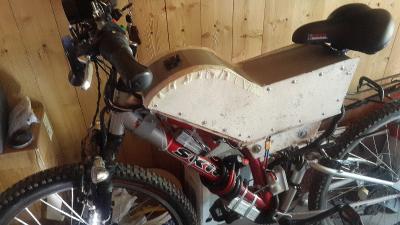

Ну все. Амур поехал! Кроме стоп и зарядки для тел ниче еще не работает, но он едет и хорошо, 10км по району покатал. В горку маленькую, но крутую едет без педалей и нормально, едет мягенько... Я доволен, когда подключу все и закрою короб и уложу батку хорошо, то буду счастлив... Скорость 41 развил... Ток наверно до 30а, колесо не буксует, а значит я ток буду больше делать и наверно потом финик куплю себе, потом все таки наверно масло залью, тк мотор чутка теплый, ну не знаю...
AutoLand
Всю навесуху допаял. Акб положил. Надо припаять разъем зарядки и закрепить и закрепить бмс и высверлить отверстия под свд бмсные балансирные и закрыть короб! Завтра прокачусь чуть, на выходный поеду покатаюсь на воробъевы...
Да, когда первый раз выехал, жарил, в горки без педалей, мотор чуть теплый, контролер обдувается хорошо и не греется, хотя я шунт лудил... В повороты хорошо вписывается и держит дорогу уверенно...экшен камеры пока нет, точнее карты памяти, может на телефон поснимаю что...
