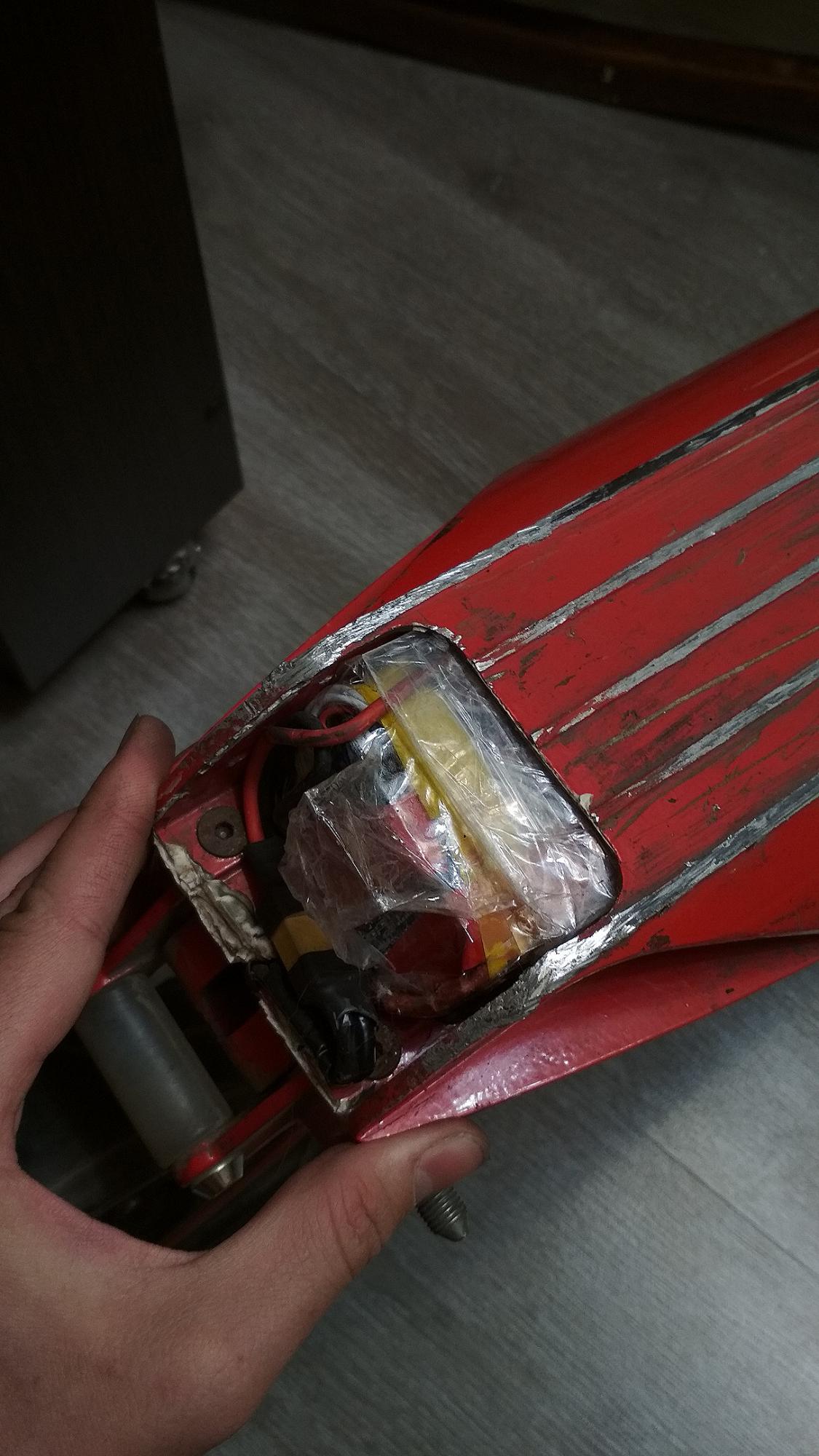

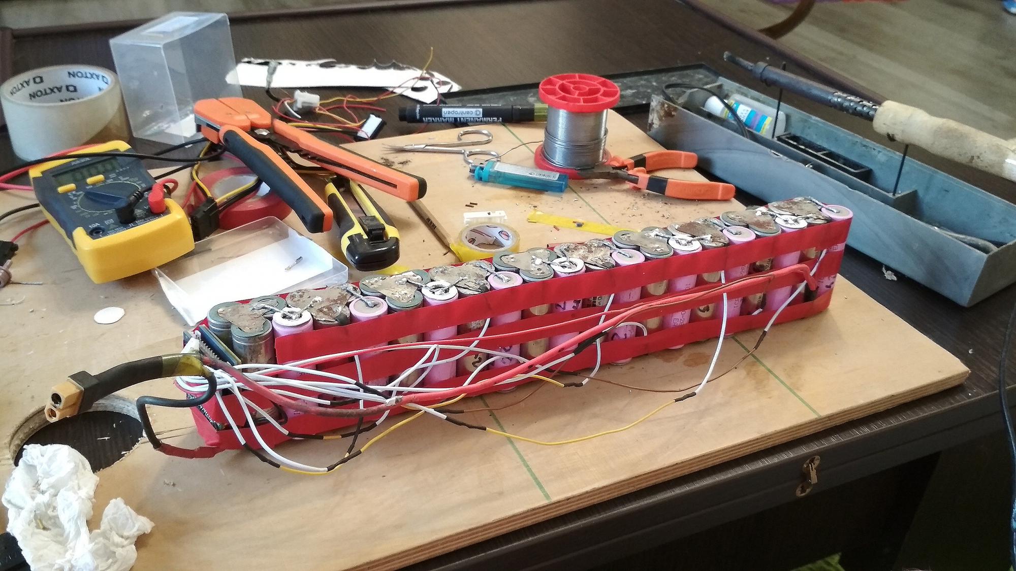

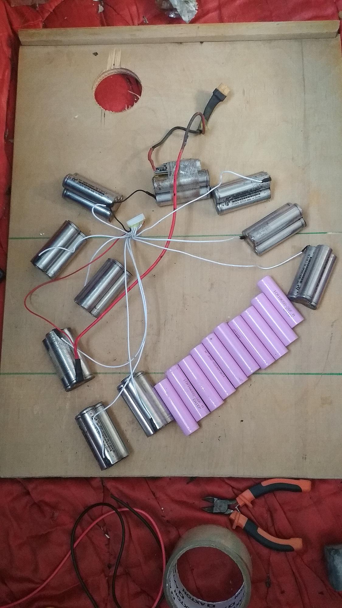

За два вечера собрал себе АКБ формата 10s4p путем потрошения старой батки 7,8 Ач (номинальных) и добавления новых 2,6 Ач элементов в каждую ячейку, БМС стоковая. Не было цели создать идеал, ибо старая батка уже виды видывала.
На зло неверующим влезло в отсек, хоть и заподлицо. Крышку пришлось обрезать по максимуму, осталось придумать, чем бы сверху таким ее закрыть (пока чем смог)  :-P
Залезло с трудом, ибо контакты мягко говорят теперь "торчат", главное, чтобы "ручка" из скотча не оторвалась теперь )
Еще идея переделать коннекторы на более компактные, эти еле вошли, провода в три погибели согнуты теперь.
Цена апгрейда на все про все порядка 1200р., ниже ссылка на элементы 18650 (брал по 110 р за штуку):
Все банально, но все же, набор инструментария: кусачки, канц.нож, обжимник-обрезатель изоляции, проводка для контрольных и силовых связей, паяльник + кислота, термоусадка, скотч, отвертки и прочее.
Эффект колоссальный, это как с бензинки на дизель пересесть, тяга лучше явно даже после приличного пробега, пиковая скорость (масса 87 кг) - 36 км/ч против 34 км/ч, напруги меньше падает за счет бОльшей емкости, это чувствуется.
Ну например после 12 км в режиме газ в пол теперь едет 32 км/ч против 29 км/ч прежних.
Думаю пробег теперь при экономии батки смогёт перевалить за 30 км, пока был рекорд 25, но я не экономлю заряд (только деньги), это не мой стиль  :run:
PS советую конечно собирать с нуля, очень уж геморно перебирать старое и ржавое  :bravo:

Цитата: avshik от 13 Май 2019 в 11:18Эффект колоссальный... напруги меньше падает за счет бОльшей емкости, это чувствуется.
я всегда подозревал подобное... что лучше добавить еще одну параллель к 3p, получив 10s4p. и чем тяжелее ездок - тем эффект будет заметнее.
Цитата: avshik от 13 Май 2019 в 11:18На зло неверующим влезло в отсек, хоть и заподлицо.
и это хорошо! только не понял про крышку... в ней вырезано "окно" и закрыто "бумажкой"? т.е. по сути - не хватило именно толщины крышки?

Цитата: vip69 от 13 Май 2019 в 14:29только не понял про крышку... в ней вырезано "окно" и закрыто "бумажкой"? т.е. по сути - не хватило именно толщины крышки?
Приклеил временно пластик тонкий. В крышке вырезал лишние выпуклости, которые не дали бы места БМС и проводам. Остался тонкий каркас, который сверху можно чем-то прикрыть, или лючок сделать съемный, как делал ув. [user]Batlapin[/user] кажется

MoRoman
Цитата: vip69 от 13 Май 2019 в 14:29олько не понял про крышку... в ней вырезано "окно" и закрыто "бумажкой"? т.е. по сути - не хватило именно толщины крышки?
в крышке выштамповка внутрь под "ручку", вот её и срезали и закрыли...
vip69
Цитата: MoRoman от 13 Май 2019 в 14:36в крышке выштамповка внутрь под "ручку", вот её и срезали и закрыли..
а.... просто у меня s3 - там крышка большая, с ушами, без выемок. забыл про вид s2. но все равно, по сути - 40шт лезут. крышку - в конце концов можно пластиком подобным сверху закрыть на силиконе и нескольких винтах.
но тут точно кто то печатал крышки (рыжие, помнится) - наверное можно найти и попросить доработать модель. и тогда все будет гуд совсем. имхо.
