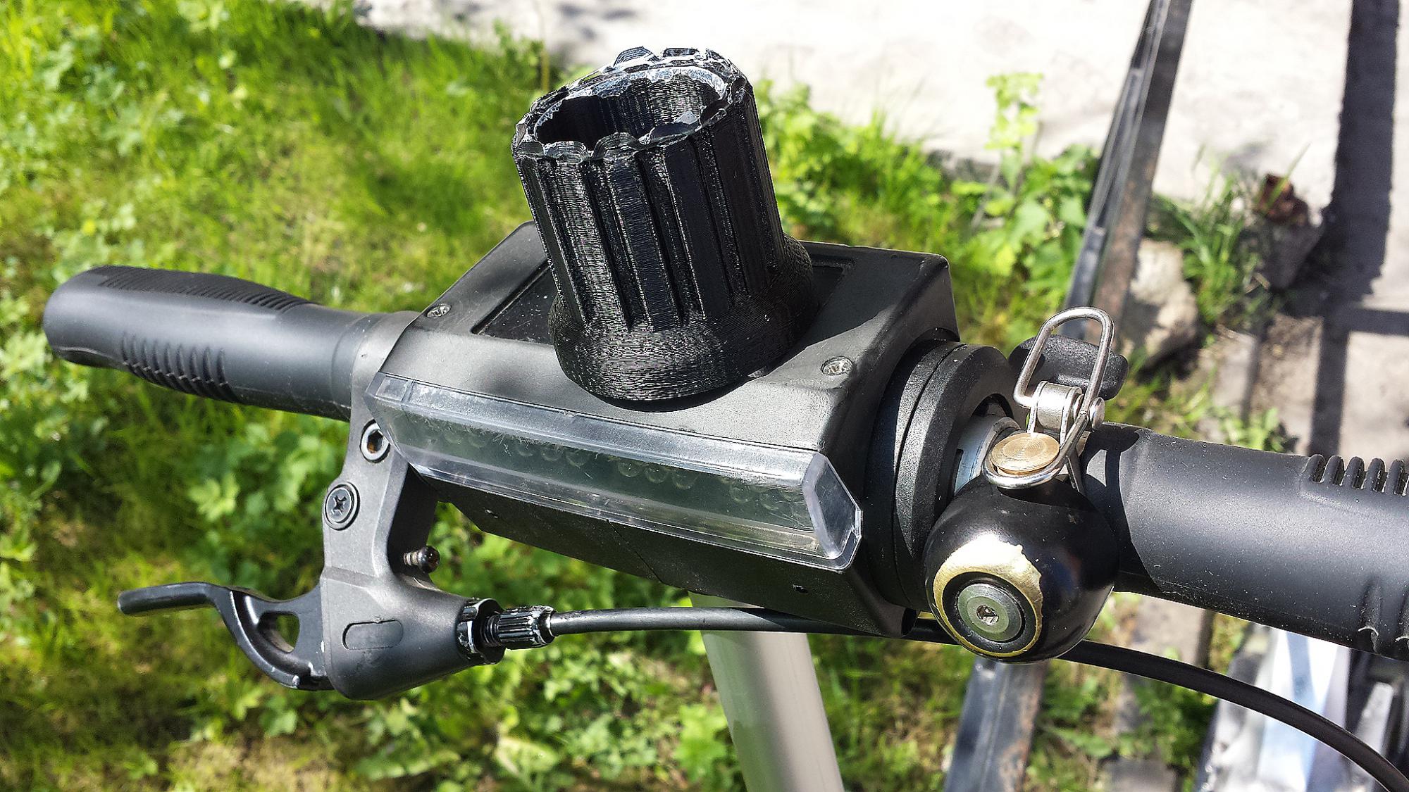

Цитата: MareS от 10 Май 2019 в 12:22
Отзеркалить можно в слайсере непосредственно перед печатью, в куре точно можно.
Ага.
Хотел по феншую. :-)
Для возможного исправления.
1 час 25 минут с слоем 0.2.
Можно и с 0.075.
Принтер позволяет. :-)
Ради интереса напечатаю и попробую поломать.
Т.е испытать с пристрастием. :-D
Александр 15z45
Пару сделаю.
Кто будет испытывать?
А?

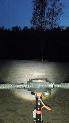

Пока вы тут всё примеряете, мы ужо катаем,  :kidding:, в том числе и вчера попавший в струю сквозняка:
:hello:
SF8. B1-Р600 с ЛЖФ15S-19.5АЧ.
Мы на карте.BR, Dmitry.

Хочу разъяснить ещё раз.
Все используемые полимеры при печати имеют усадку,даже если в рекомендуемых параметрах ,производитель указывает - без усадки.
И когда упускается из настройки этот параметр то выходит эффект не впихуемости. :-D
Детали не стыкуются.
По этой причине ,приходится компенсировать настройками усадку.
Делать пробные детали.
Делать замер готовой детали.
И по новой.
До полного удовлетворения. :-D
А учитывая ,что в самокате детали под нагрузкой то и подбор пластика тоже должен быть более тщательный.
Лажу не имеет смысла ставить.
Должно быть аккуратно и хорошего качества.

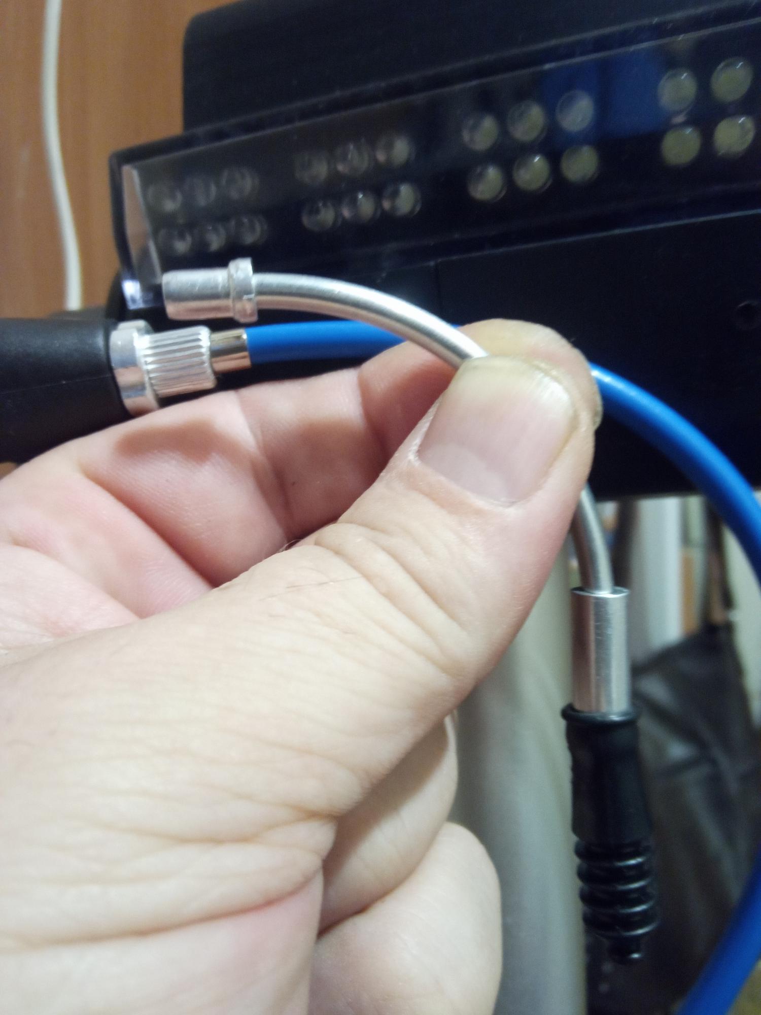

Александр 15z45
Для тех у кого тормоз не дефолтный.
Есть такая хренька.
Для более правильной укладки тросика.
https://ru.aliexpress.com/item/1Set-Bicycle-V-Brake-Noodles-Cable-Guide-Bend-Pipe-with-Plastic-Boots-Sleeves-Set-Bike-V/32741225365.html?spm=a2g0s.9042311.0.0.274233eddme282

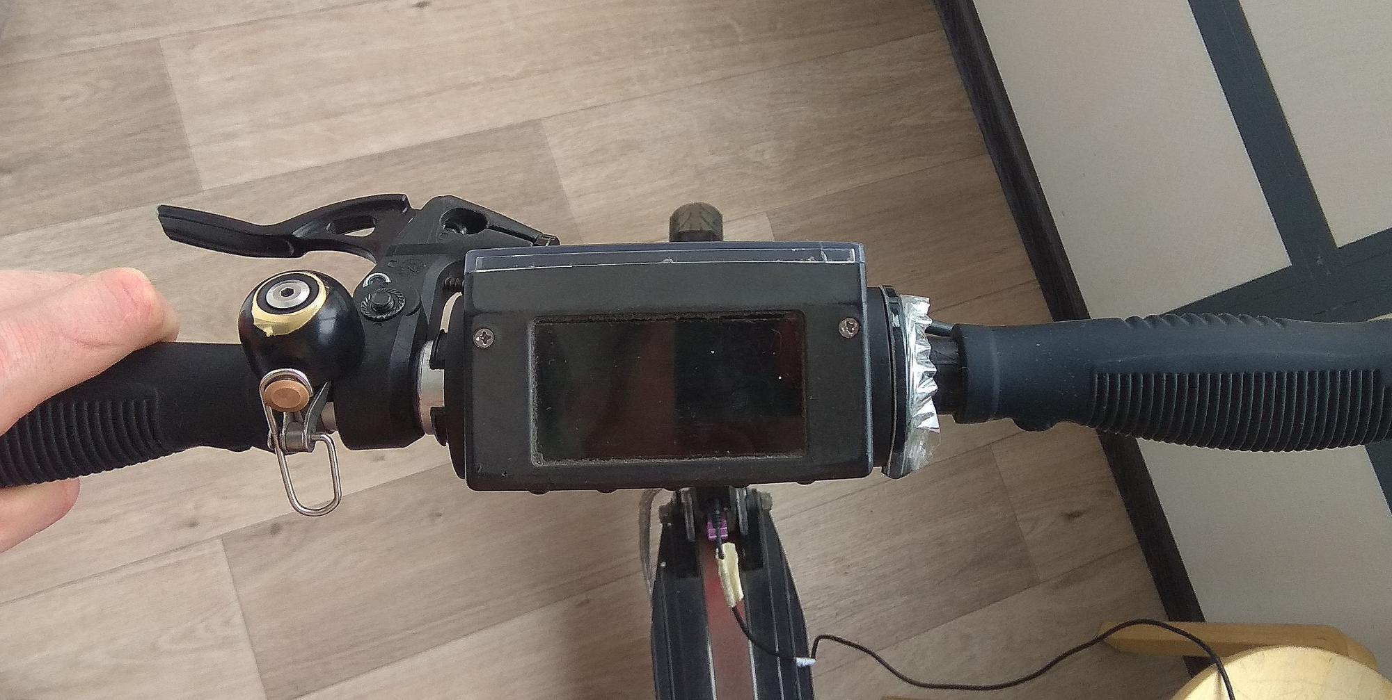

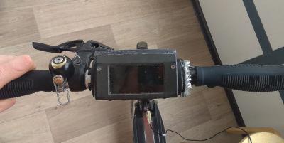

А что за шнудок красный?
Это кабель или что?
inetchik
Да.
Цитата: Александр 15z45 от 10 Май 2019 в 22:41Это кабель или ...
... первый костыль к DCFS v2.0.
Александр 15z45
Цитата: inetchik от 10 Май 2019 в 23:01
Да. ... первый костыль к DCFS v2.0.
Какие плюшки? :-)
inetchik
#10848
Сдобные:
