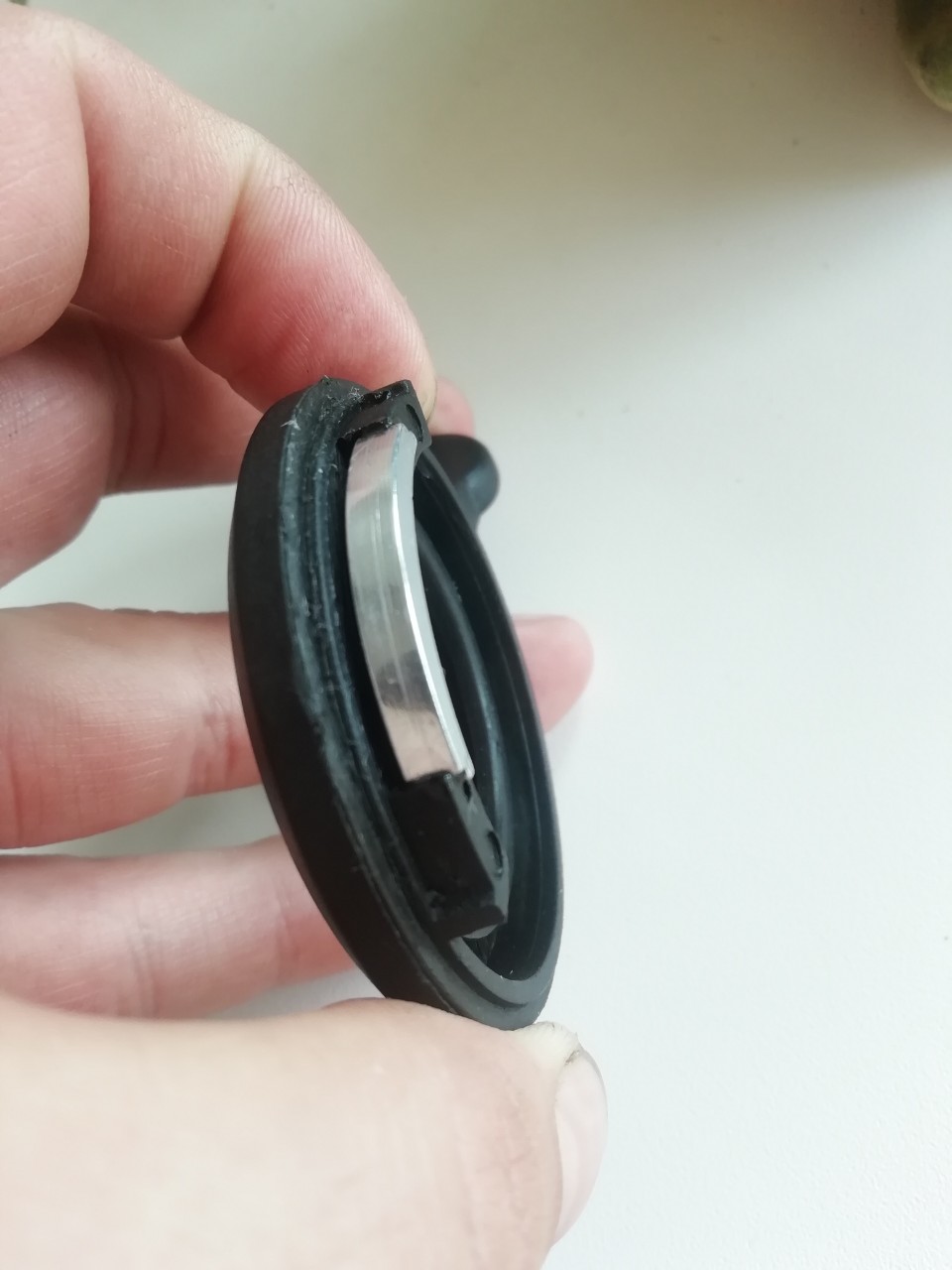

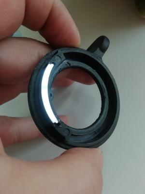

В продолжении моей темы с курком, напомню (ребёнок уронил самокат на ручку со стороны курка газа и перестал срабатывать газ или срабатывал с перебоем), удалось разобрать курок, магнит никак не приклеен, может сдвигаться и поломка заключалась в следующем, при падении магнит как бы "вколотился" в корпус курка и тем самым отдалился от ДХ, я штангелем измерил глубину до ДХ и максимально близко выдвинул магнит и всё заработало как и раньше.... всем спасибо....
vip69
Цитата: nikay от 12 Май 2019 в 18:55удалось разобрать курок
И теперь ознакомьтесь с вариантами фиксации курков от выпадения - оно вам пригодиться. А после разборки - быстрее, чем без оной.
И поздравляю с починкой - хорошо, что все обошлось.
