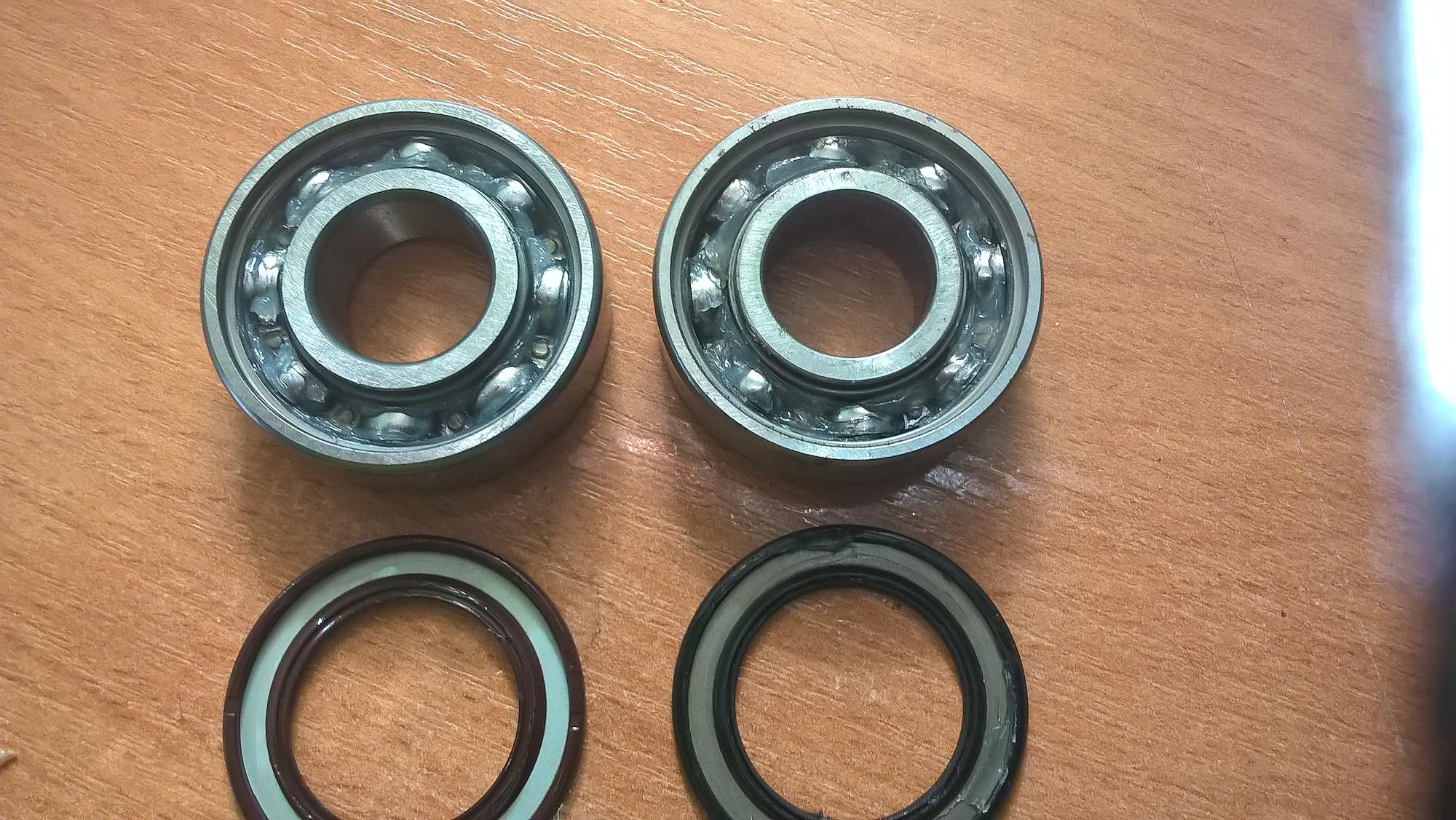

Во, раз уж тут начался разговор за подшипники, то и я встряну...)
Интереса ради разобрал два подшипника, абсолютно новый NSK и китайский из колеса, которое 2000 км проехало.
Слева новый, справа старый...
На фото почти не заметно, но глазом различается цвет и консистенция смазки.
А где же грязь? Спросите вы, как же так?
А есть небольшой секрет, отвечу я. ) Я уже неоднократно, в разных темах рекламировал вот эту хрень
Вот я взял и щедро два раза пшикнул этой хренью вот в эту дырку...
Результат меня порадовал, как выяснилось. Правда этот подшипник все равно уже нельзя использовать, толи шарики "стоптались", толи ручьи выработались, но появился еле ощутимый люфт. Как осевой, так и радиальный. В общем, обоймы гуляют относительно друг друга.

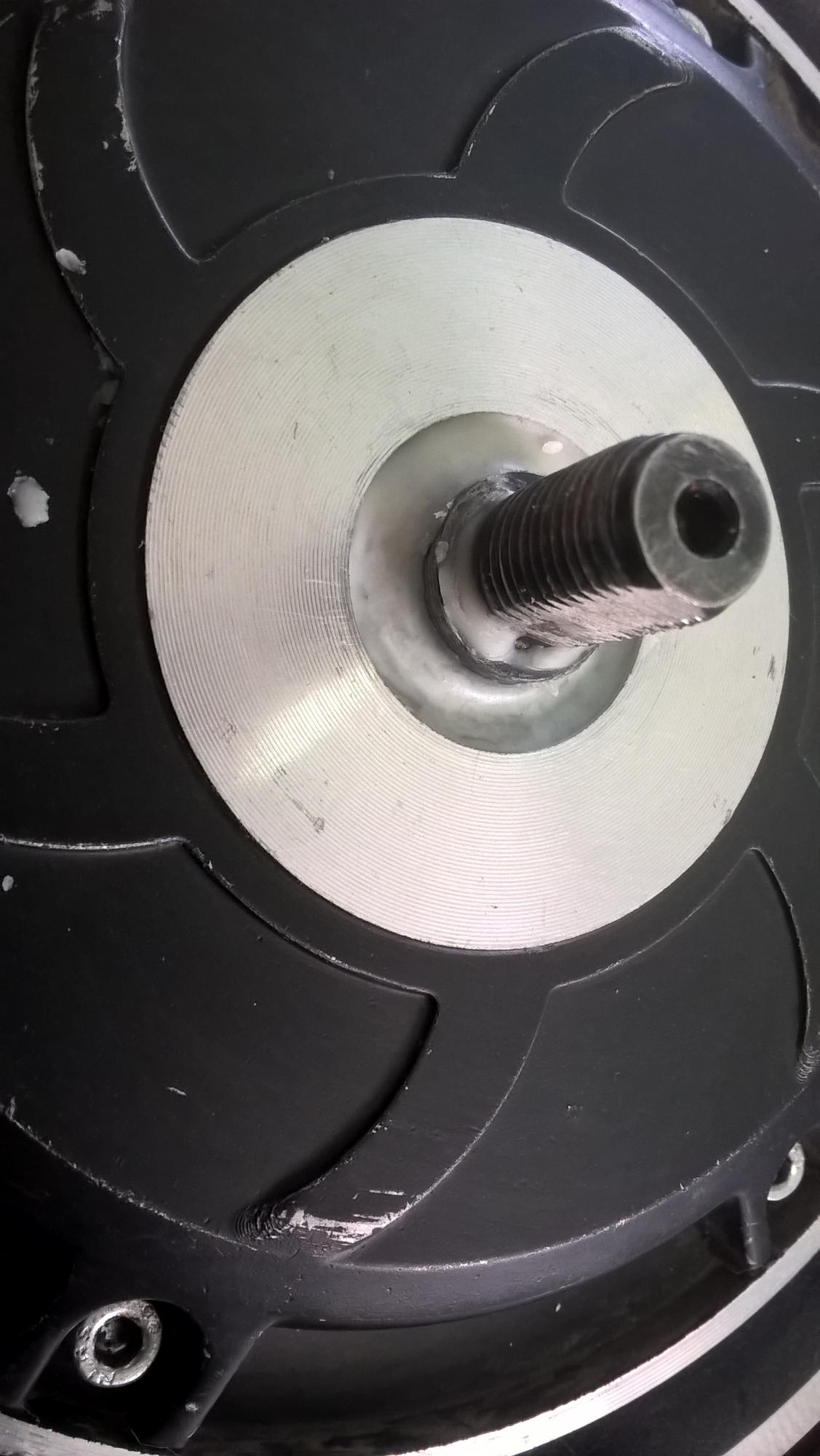

Ну да ладно, от нечего делать я задумался (я больше работаю руками, поэтому голова свободна :-D), а чем бы еще можно было бы так же эффективно защитить подшипники...
Поставить настоящий сальник не получится, слишком мало места... Были идеи залить туда силикон, но это муторно... Если учесть происхождение слова сальник, можно было бы напихать туда сала, но хохлы и так меня не любят... ;-D
Поскольку я имею нездоровый интерес к использованию всякого говнанедокументированных возможностей бытовой и хозяйственной химии в корыстных целях, я провел ревизию своих залежей, и, таки, нашел достойную штуку...)
Вот так выглядит перспективная защита подшипника.
А это "виновник торжества"
Запах апельсина необязателен... :-D
Сам трудовой подвиг очень прост: Напихать этого чудесного средства в дырку, издалека подуть горячим феном, чтобы растеклось и, пока застывает, покрутить ось туда-сюда.
У меня это заняло 2-3 минуты вместе с поиском фена.
