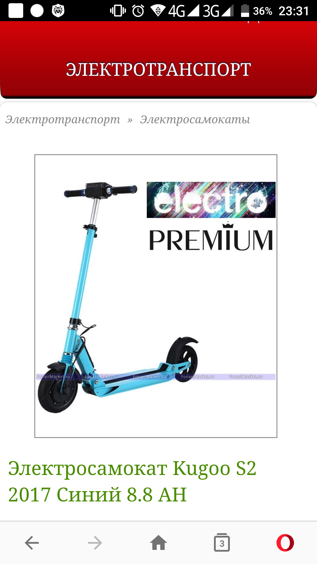

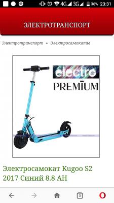

Evgen39rus
Цитата: Mit от 27 Фев. 2018 в 23:33Честно говоря по поводу аккумов на 7.8Ач - доподлинно не известно, существуют ли они.
Немного ошибся:
