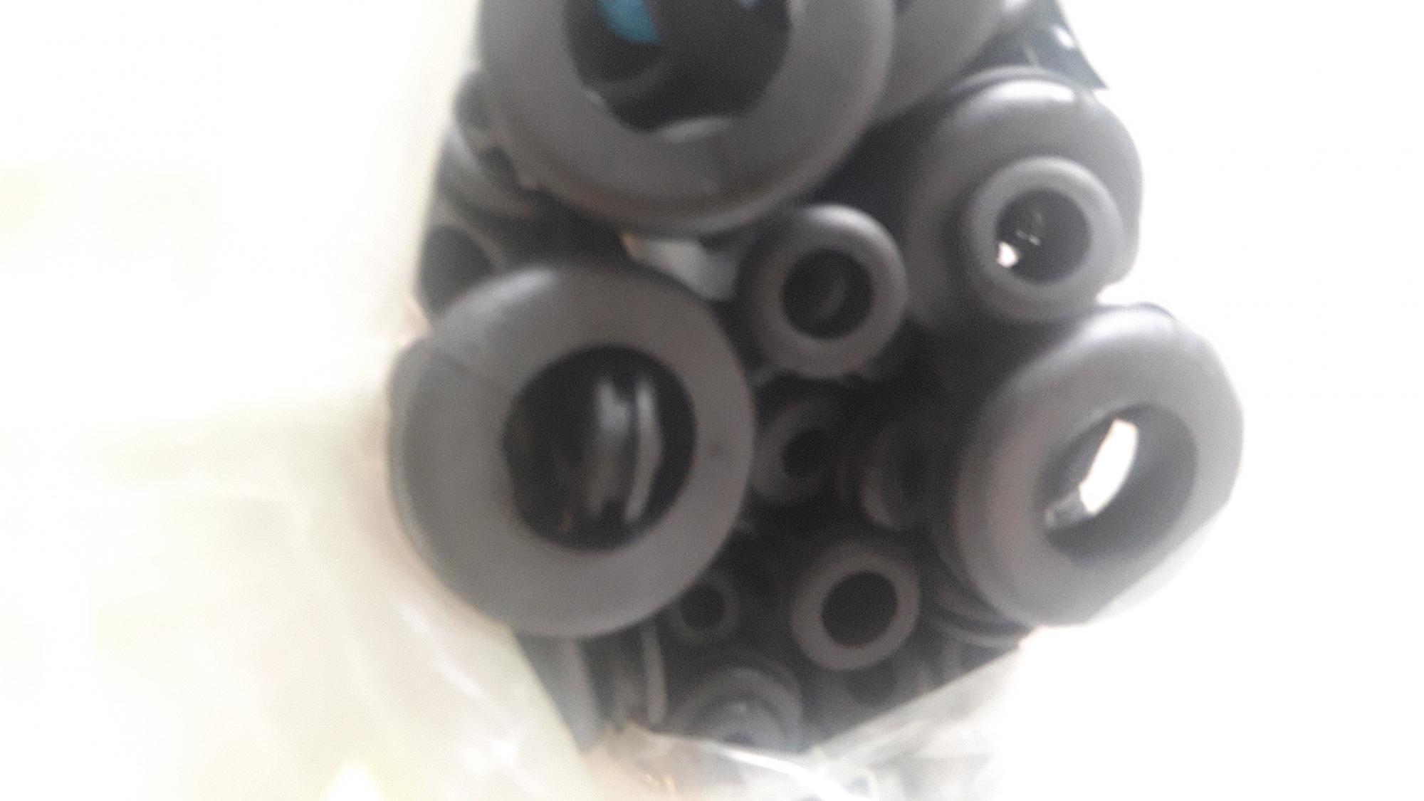

Alekov509
Вот этот мешок резиновых шайб :)
