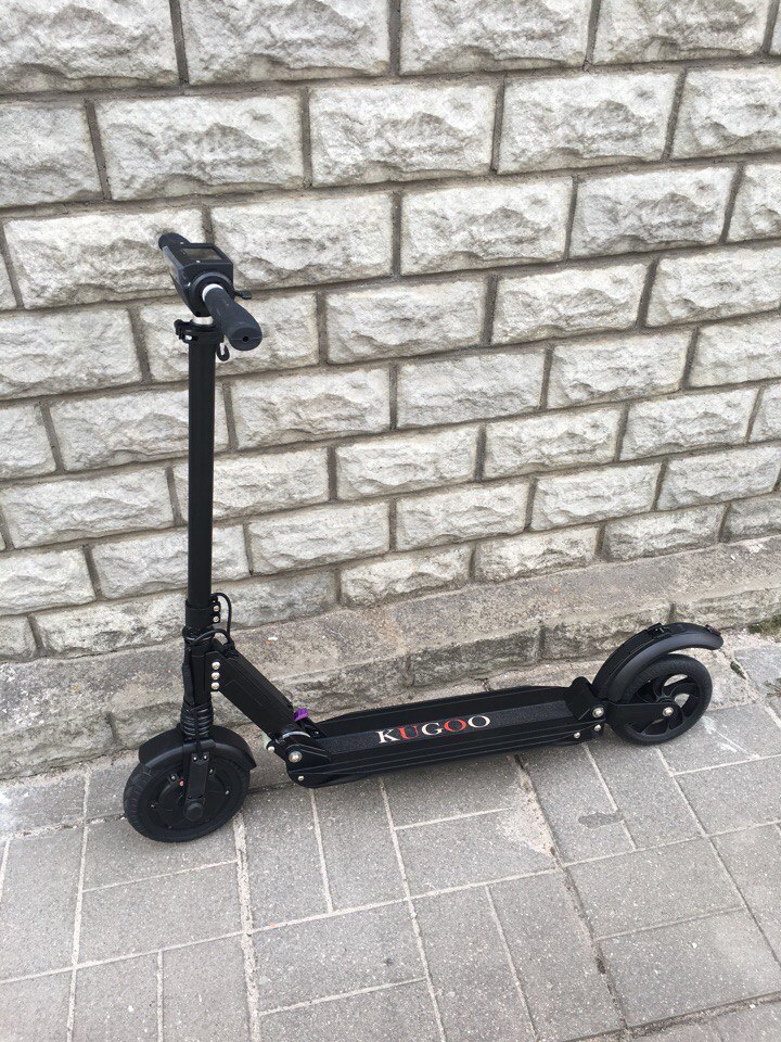

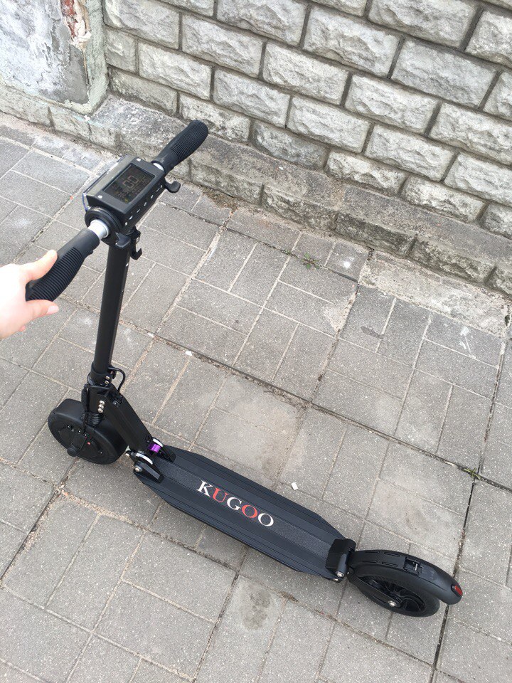

Alekov509

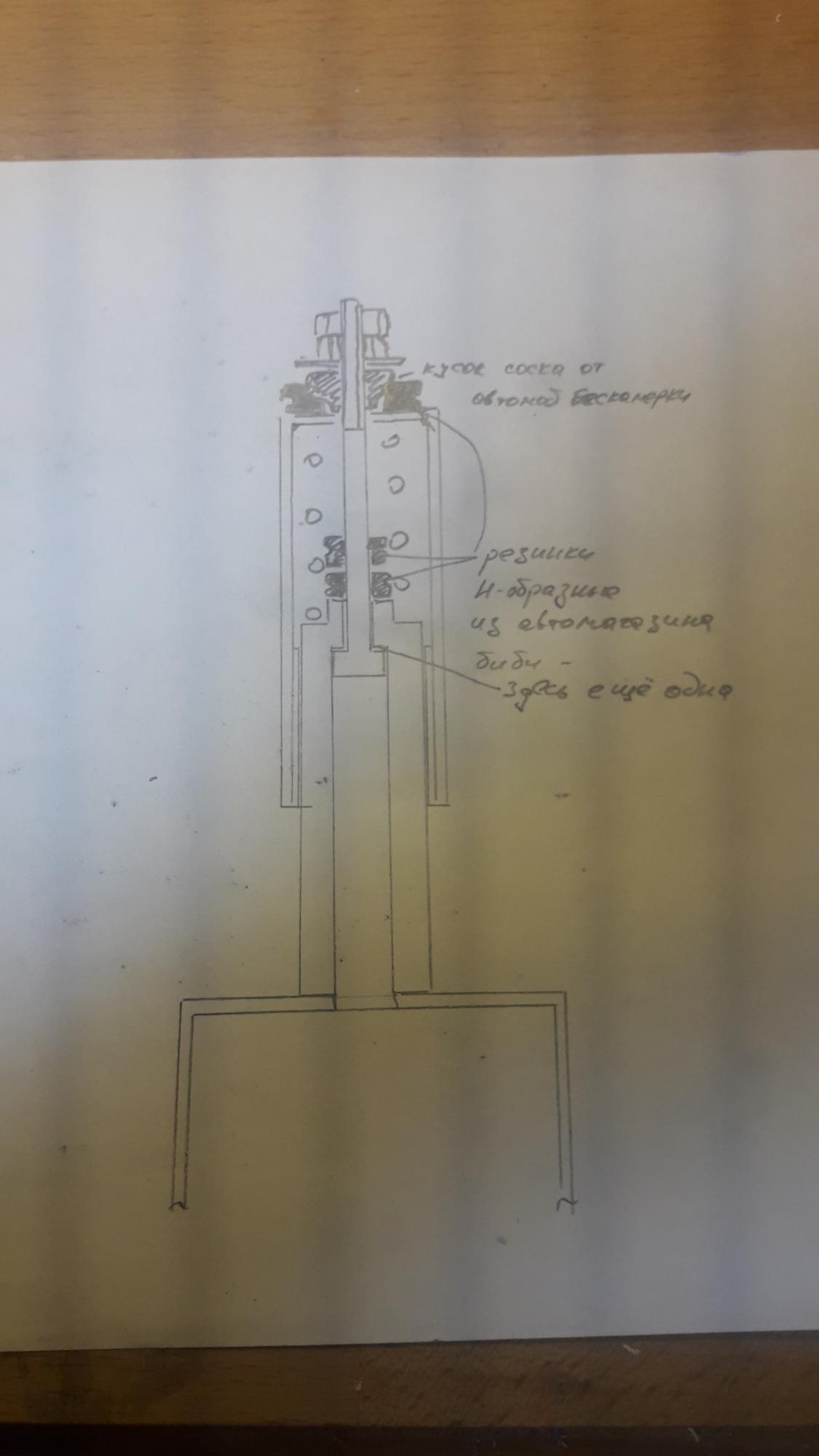

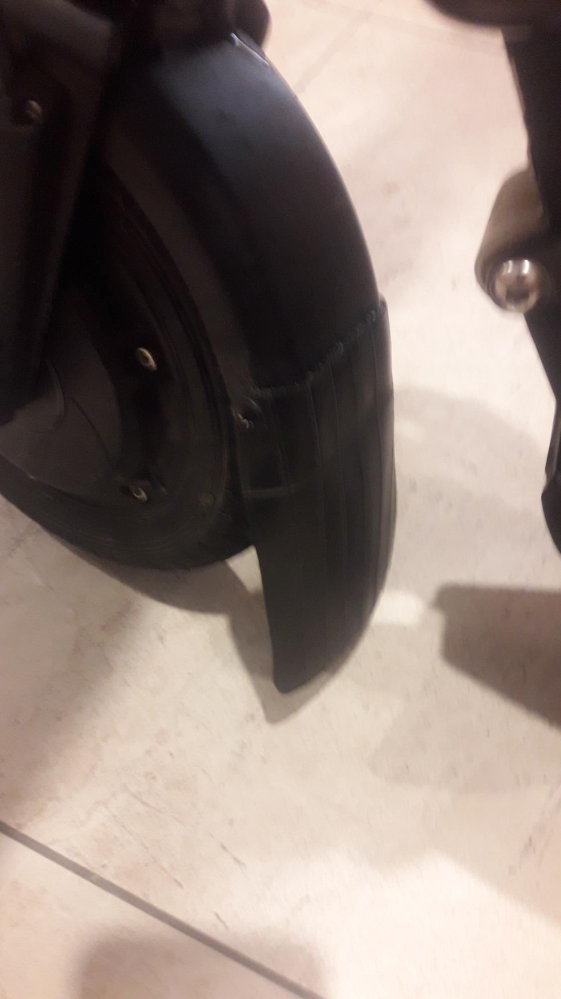

И снова здравствуйте, уважаемые форумчане. На данный момент мы с женой проехали в сумме около 80 километров на клоне клонском :) Пришлось ещё раз перебрать переднюю вилку, поставив резиновые шайбы как демпфер отбоя и под пружину как центровка и демпфер сжатия(Есть у меня набор н образных из автомагазина). Сейчас перед работает очень хорошо и тихо, с учётом твердости резины, конечно. Брызговик

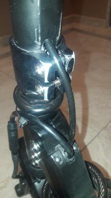

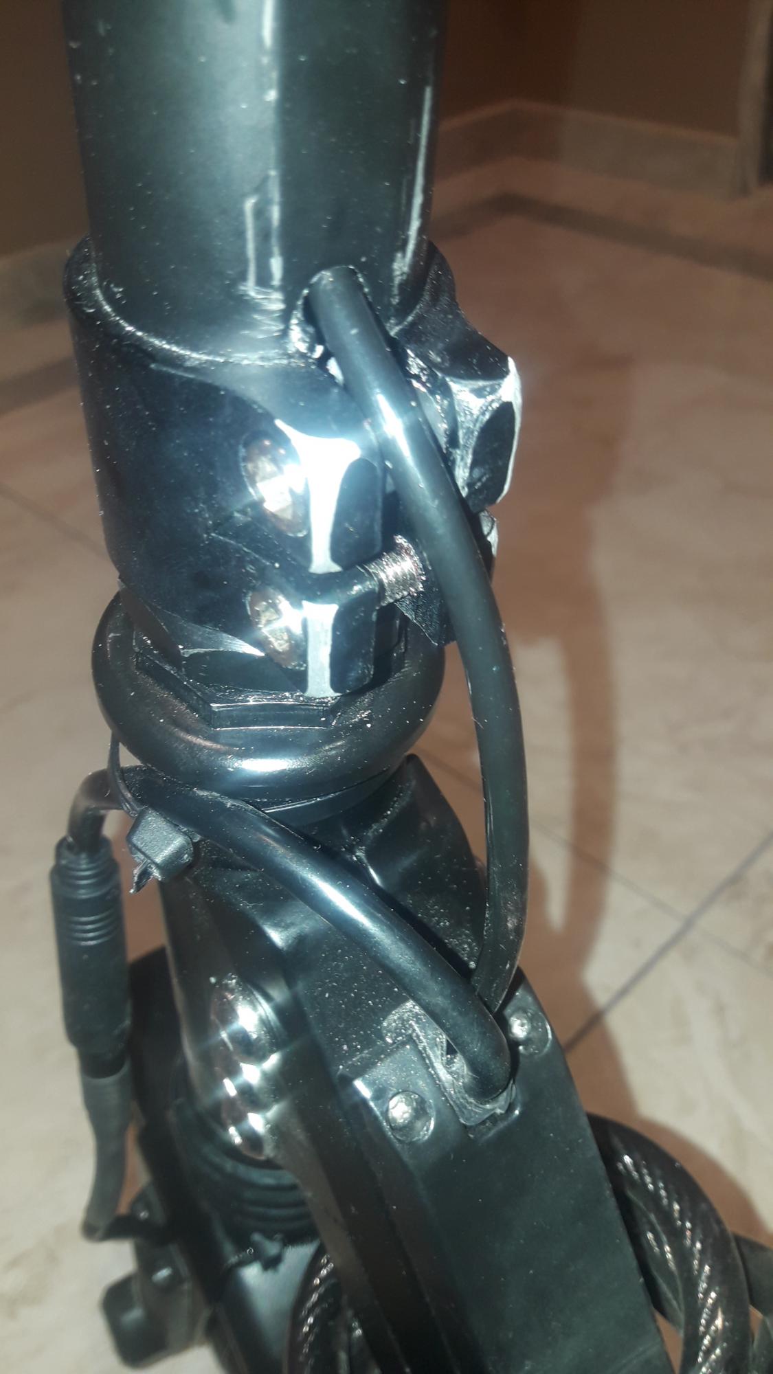

из велосипедной камеры приклеен моментом 88, и для надёжности прихвачен двумя саморезами по торгам крыла. С таким брызговиком  из под колёса на деку и ездока не летит ничего даже при проезде небольших луж на скорости. Вопрос только в люфте оси узла складывания, читал весь форум, рекомендуют ставить оси от buratillo, но к сожалению не нашёл ссылку, поделитесь пожалуйста. И ещё вопрос к знающим, поделитесь ссылкой на пневматику на оба колёса. Очень бы хотелось добавить комфорту, пробеги небольшие 5-7 километров обычно, батарея даже в половину не высаживается. По последней фотке - подпилил дремелем хомут рулевой колонки, чтобы не перетирался кабель и было удобно брать в руки при переноске.

Напишите пожалуйста подробней про установку отбойника и центровку пружины, можете наглядно на этой картинке пририсовать:
Yurain
Цитата: Alekov509 от 25 Апр. 2018 в 09:55чтобы не перетирался кабель и было удобно брать в руки при переноске.
На фото видно место где  возникнет проблема с перетиранием - в месте, где стоит стяжка кабеля к мотор-колесу. Там кабель трется об острый край чашки подшипника.  Рекомендую вообще снять стяжку. Кабель достаточно жесткий и он просто отойдет от опасного места, сохранив форму.

Alekov509
Цитата: Yurain от 25 Апр. 2018 в 11:17На фото видно место где  возникнет проблема с перетиранием - в месте, где стоит стяжка кабеля к мотор-колесу
Точно, есть лёгкий натир, спс, опустил на сантиметр ниже.

Цитата: Slavemaster от 25 Апр. 2018 в 11:15Напишите пожалуйста подробней про установку отбойника и центровку пружины, можете наглядно на этой картинке пририсовать:
У меня конструкция несколько отличается, болт м6 вставлен снизу со стороны мк. Получается две степени свободы при сжатии пружины. Я низ зажал очень плотно посадив резинку(описал на картинке, чтобы не чёркать, верх - часть соска от бескамерки плотно на штоке, в трубе большая резинка вставлен с усилием. Все шайбы н образные из автомагазина. Покупал когда-то набор рублей за 300, там их очень много разных размеров.
