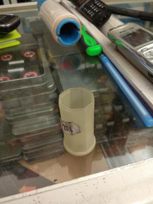

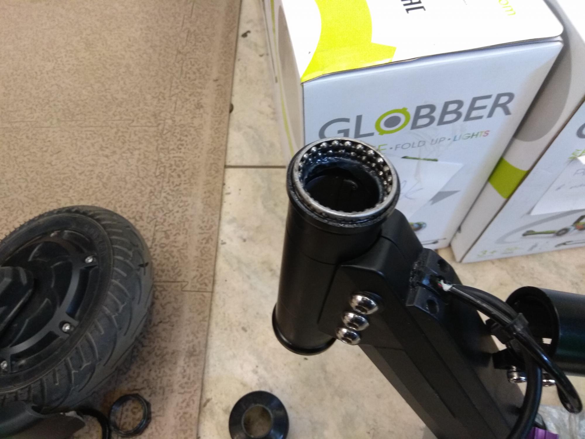

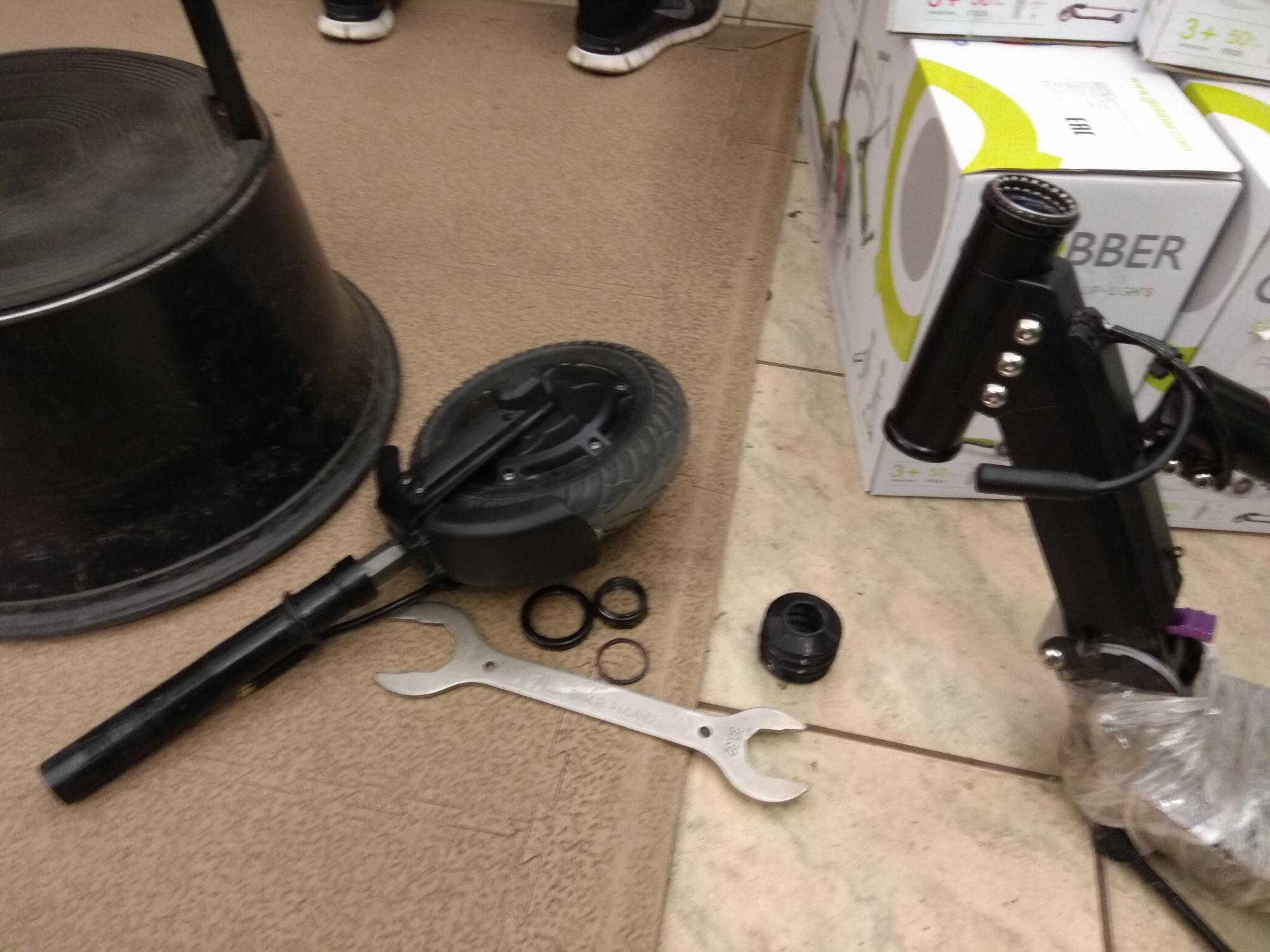

Ну вот собственно и закончилась моя эпопея с вращающемся рулём,  если кому еще интересно треснула пластмассовая втулка, которая собственно и была заменёна на новую . Треснула она по предположениям мастера из-за не до закрутки гайки.  Ремонт обошёлся в 400 руб.

Цитата: Андрей Тарасов от 23 Апр. 2018 в 19:27Ремонт обошёлся в 400 руб.
Это норм. Учитывая,что стОимость самой втулки (модернизированной от US_007) 900руб
E-TWOW S2 BOOSTER NEW;E-TWOW BOOSTER PRO; E-TWOW BOOSTER PLUS;( KUGOO S-1 10.4-продан; JACK HOT 10/4-продан)
Андрей Тарасов
[user]E-booster[/user], [user]E-booster[/user], В связи с этим возникает сразу вопрос а мне модернизированную поставили или нет, это я себе вопрос теперь задаю:)
Slavemaster
[user]serreutov[/user], напишите в каком районе проживаете, может кто-то из форумчан совсем рядом.
[user]Андрей Тарасов[/user], втулка на фото не похожа на "модернизированную". Скорее всего она от какого-то простого самоката типа Oxello.
Андрей Тарасов
[user]Slavemaster[/user], это логично потому что делали в магазине продажи самокатов, мне просто удобно было по работе заехать, там у них мастер. Интересно чем грозит  сие, опять дубль два, или в одну реку дважды не входим:)
E-booster
Цитата: Андрей Тарасов от 23 Апр. 2018 в 21:37В связи с этим возникает сразу вопрос а мне модернизированную поставили или нет, это я себе вопрос теперь
Дык ясен пень-Вам поставили обычную-серийную. Но если люфт убрался,значит,цель достигнута. На время...
