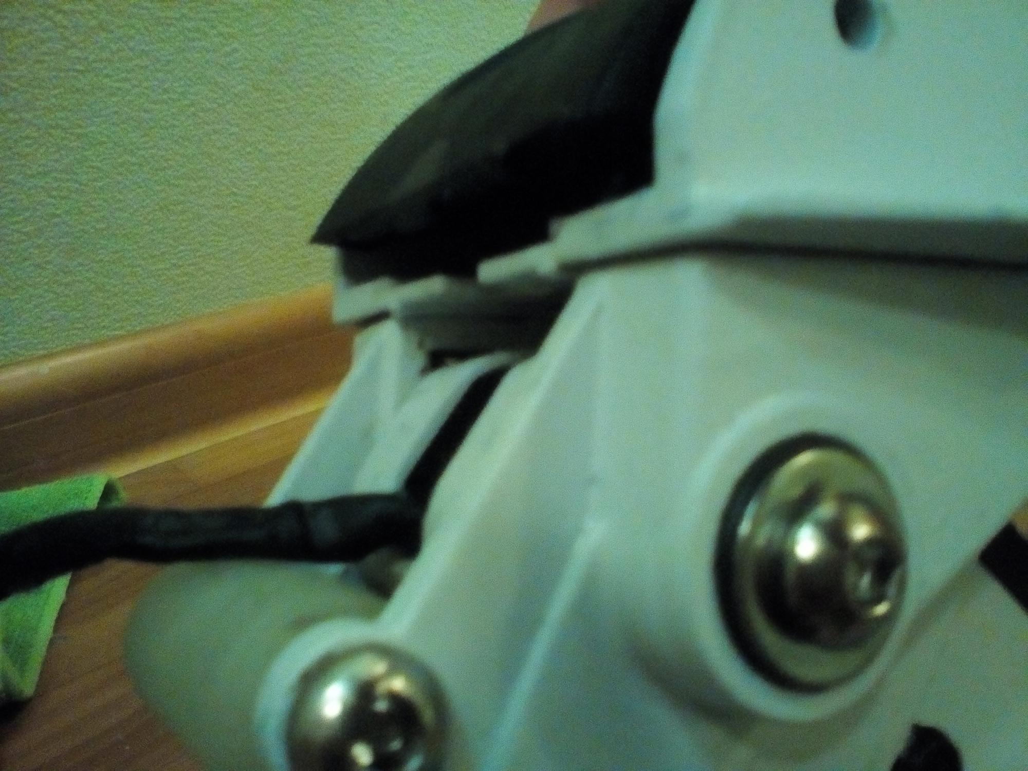

#3015
нужна помощь, вытащил батарею и начал закрывать и крышка не хочет вставать на место (фото приложил)... в месте контакта с шнуром...
а еще купил шестигранник 6-ку..а она нифига не подошла..кажись там 4-ка...воо печаль то
там даже дырки теперь не совпадают чтоб закрутить болты
shume1
ладно, проблему решил сам путем насильного вкручивания болтов в дырки которые чуток были видны
