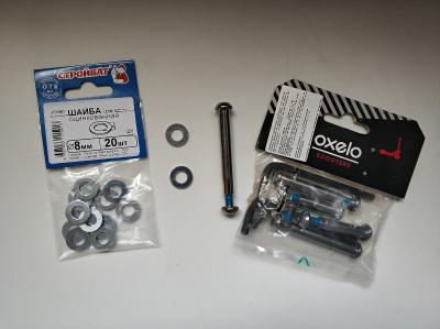

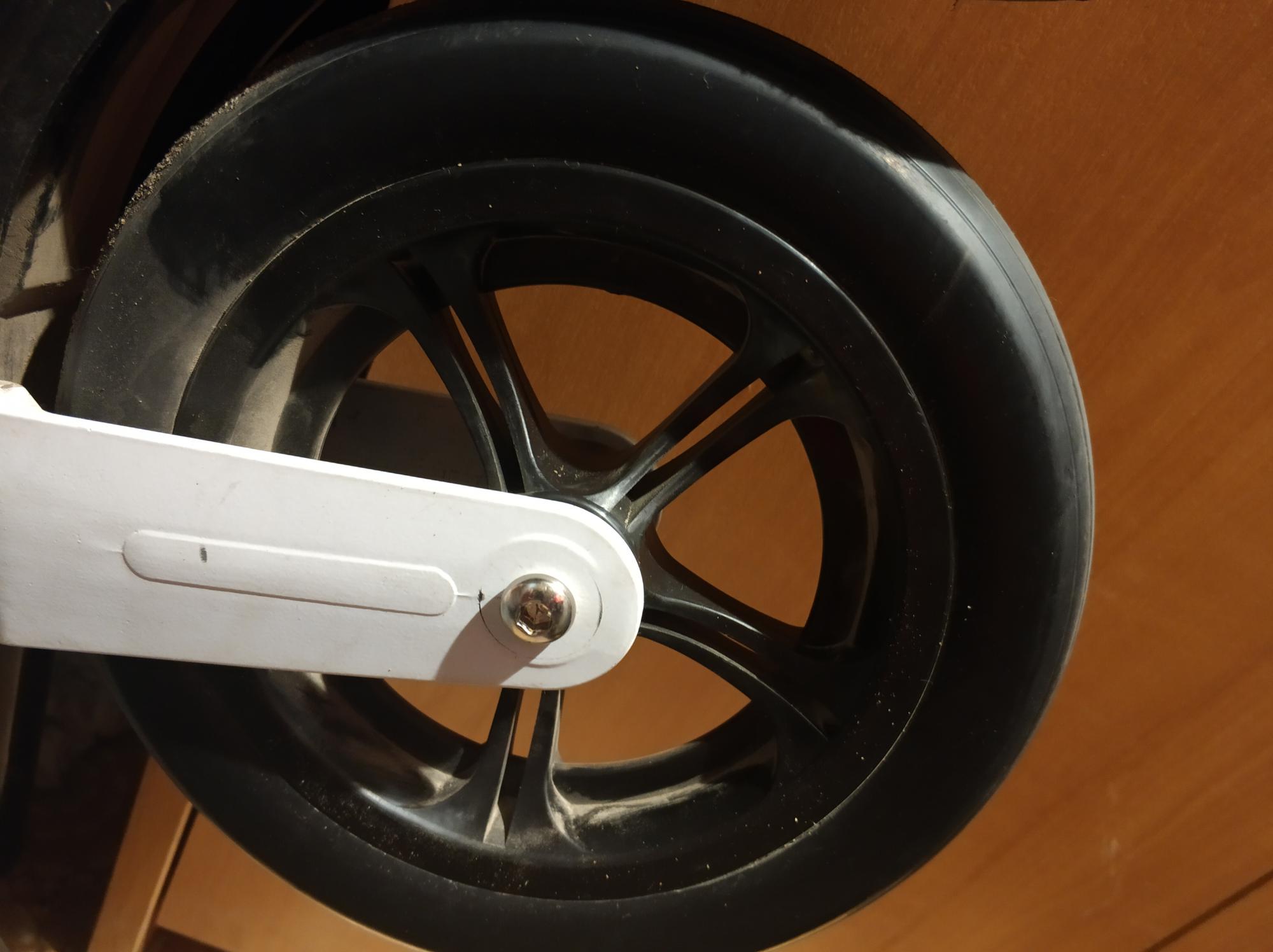

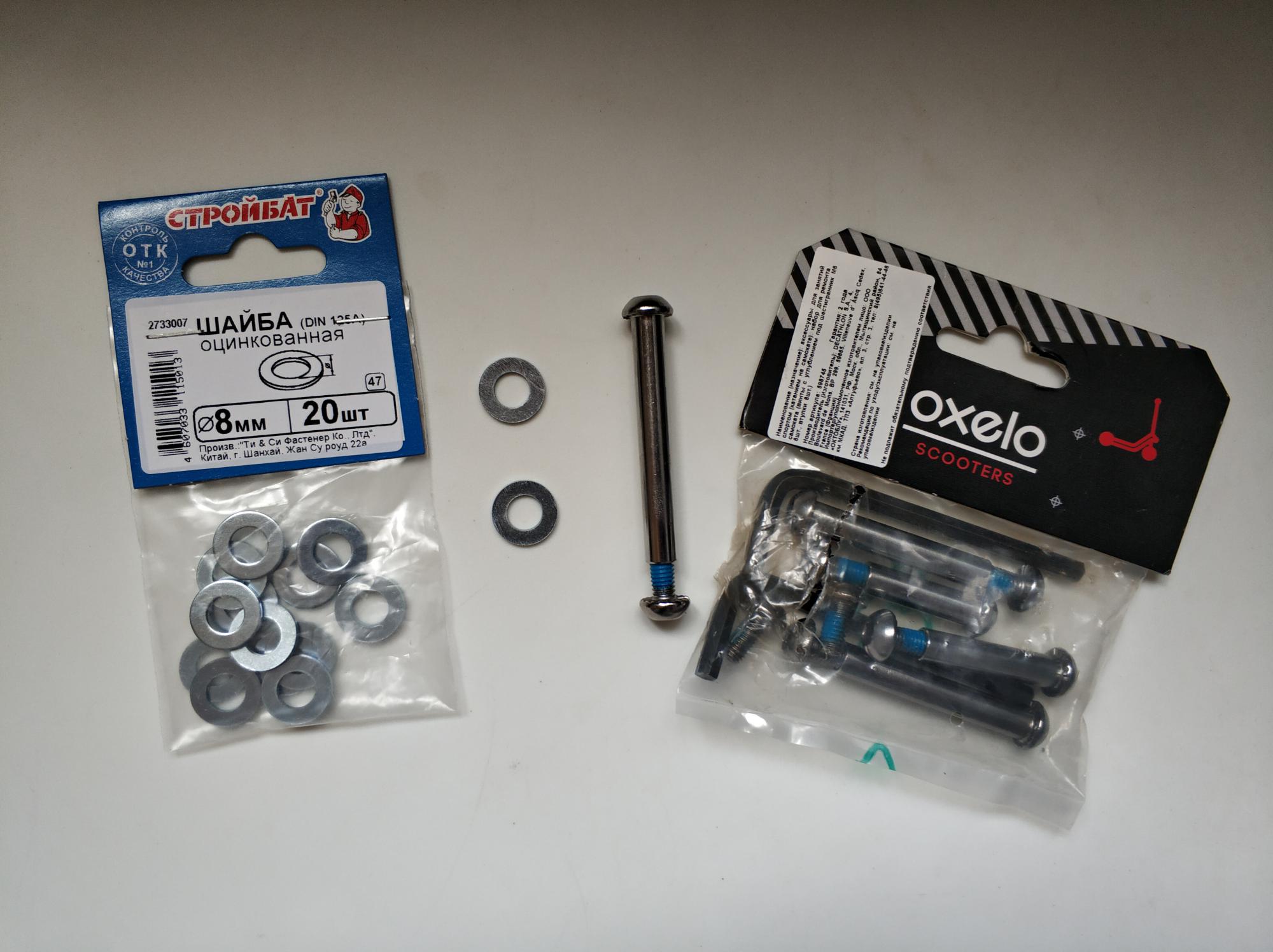

Поставил себе колесо заднее из вспененной резины.
Езда стала на порядок комфортнее. На сколько меньше стал пробег пока не определил.
Колесо 600 руб.
Набор в декатлоне осей 400 руб.
Шайбы 25 руб.
С одной стороны пришлось увеличить отверстие круглым натфелем, примерно на 0.5мм покругу
Пневмо колесо сильно сказывается на пробеге -4 -5 км., а штатное очень твердое. По мне колесо из нормальной резины золотая середина.
smiley Invadersmile, а колесико откуда? в декатлоне такого не нашел.
В поиске забей колесо sulov 200
Ключевое слово при поиске колеса было "резиновое" находил несколько вариантов. Это колесо из якобы вспененной резины, про технологию слышал раньше, применялась для тракторов.  Мягче и тише однозначно едет, пробег замерить на сколько стал меньше позже отпишусь
