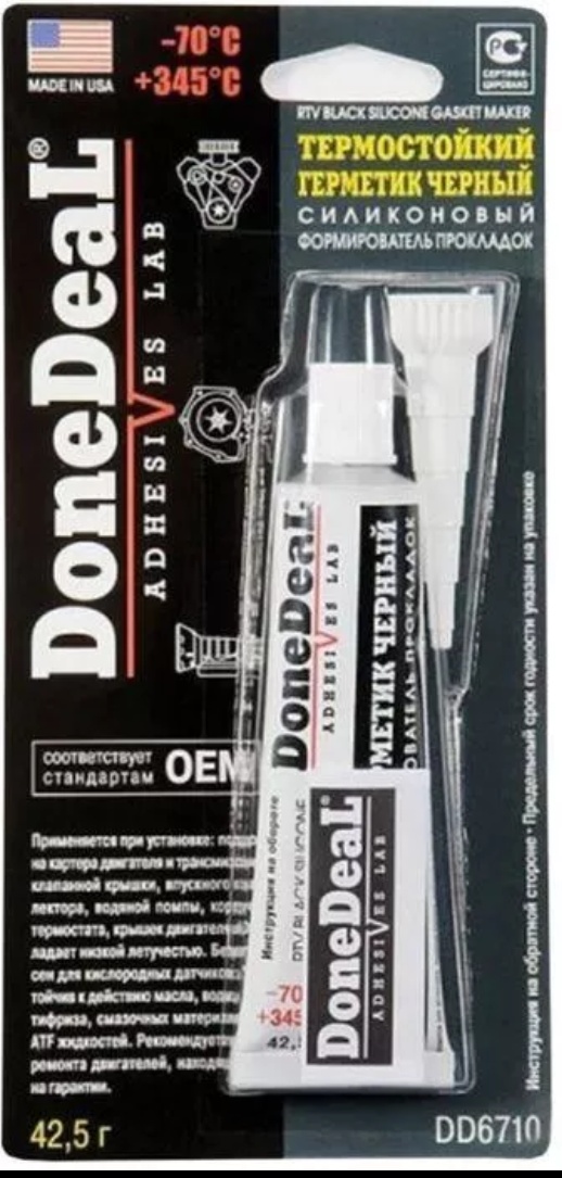

SanRomStaV
Цитата: gindos33 от 05 Май 2018 в 22:26пройти стык батарейной крышки, плевое дело.
И со стороны амортизатора загерметить дэку не забудьте. Комрады этот советовали, мне понравился)
