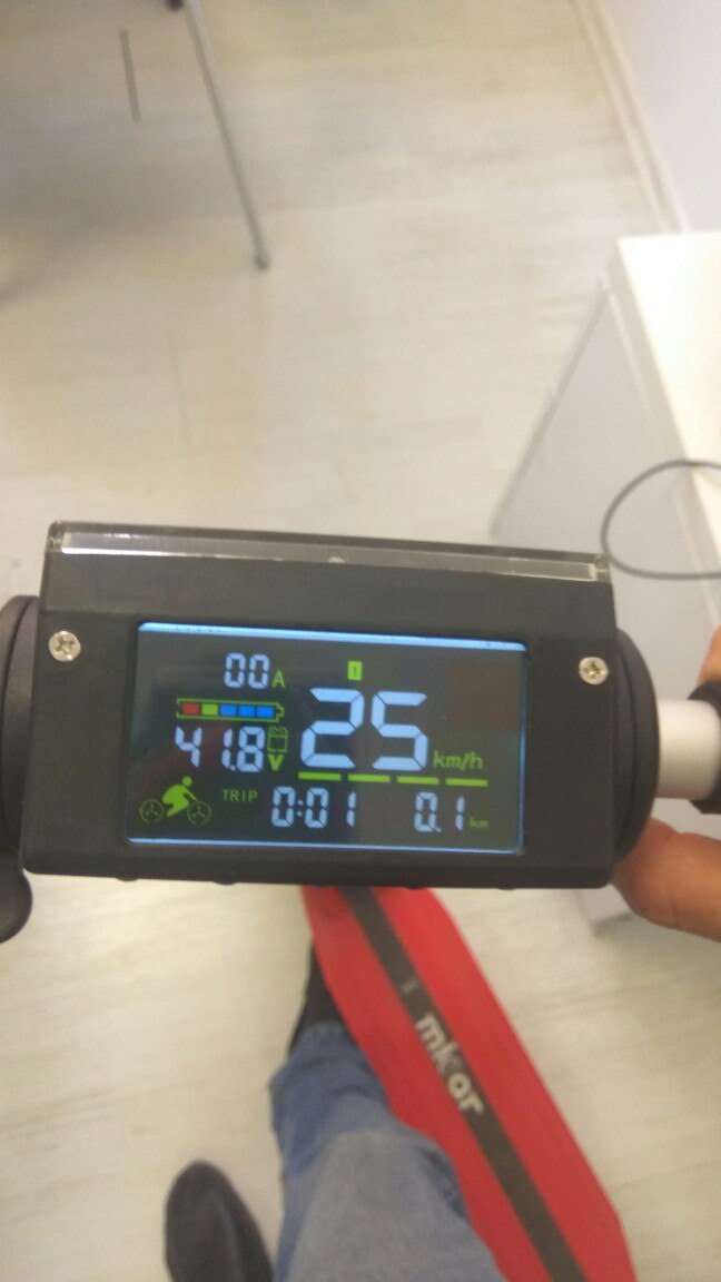

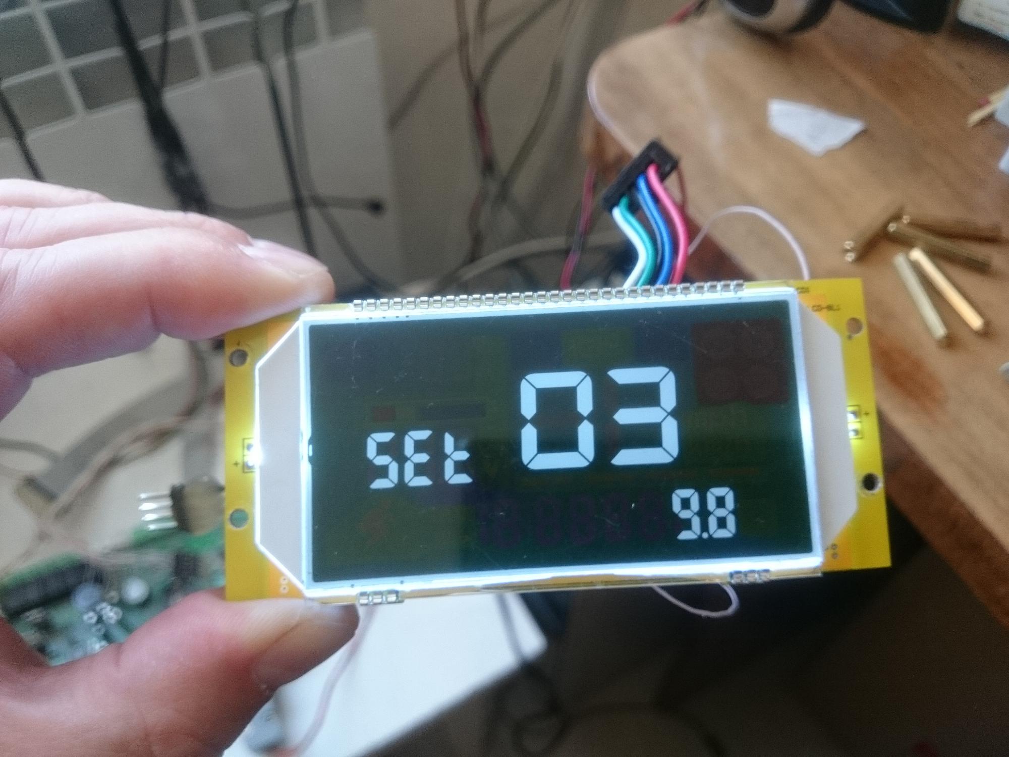

Продолжение моей истории на тему того, что "самокат не едет" после замены экрана.
В воскресенье встретились с [user]Mit[/user], стали разбираться.

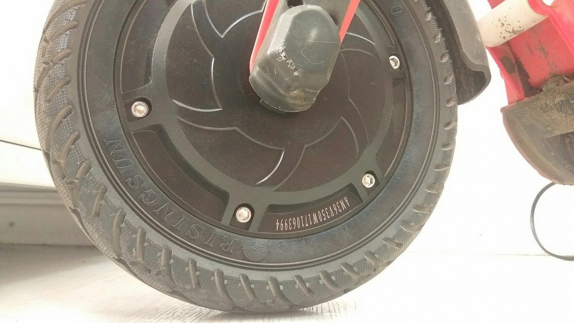

Чуть ранее я обнаружил интересный момент - по идеальному асфальту и с попутным ветром самокат не разгоняется больше 25 км/ч, при этом потребление стоит на отметке 9А. То есть, он даже не пытается ехать быстрее.
Сперва я прокатился туда-сюда с курком в пол, против ветра и по ветру, записывая GPS-трек. Максимальная достигнутая скорость составила 24 км/ч по GPS.
[user]Mit[/user] предположил, что новый дисплей "залочен" на максимальную скорость в 25 км/ч, поскольку (возможно) предназначен для Европы Решили попробовать занизить показания скорости, чтобы при 25 км/ч отображаемых реальная соответствовала примерно 32 км/ч - это соответствует 42 магнитам вместо 30. Так же писали трек - ничего не изменилось! Показания спидометра упали - и только.
Потом [user]Mit[/user] просто взял и прокатился сам. Результат? У меня МК на 250Вт, оно совершенно не тянет - но понять это можно, только до этого покатавшись на нормальной "куге".
А цифры скорости в 32 км/ч на старом дисплее отлично согласуются с тем фактом, что пробег "по карте" составил 15 км против 20 по одометру, т.е. настройками показания скорости и пробега были изначально завышены НА ТРЕТЬ.
Итого имеем в сухом остатке:
В фирме "Одно колесо" мне продали Линбол с МК на 250Вт, хотя на маркировке написано 350, настроенный таким образом чтобы создать иллюзию что это нормальная Куга. Я считаю это прямым обманом покупателя, который привел ко многим дням ненужного секса и разбирательств, вызванных тем что старый экран мне разбили и проверить, какие там стояли настройки, не представлялось возможным.

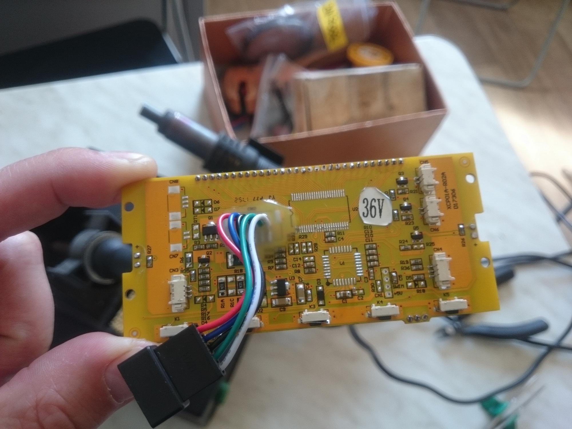

Если сейчас [user]Mit[/user] сотворит чудо и припаяет чип с моего экрана на своей, то он сможет проверить какие настройки там стояли перед крушением об тротуар.

Mit
Кстати, наклейка красненькая на колесе...
Вот твои старые настройки:
Диаметр колеса вместо 8 - стоит 9.8
То есть врал на 22.5% в большую сторону.
То есть вместо реальных 25кмч ты видел 31кмч.
Так и есть. Кстати, а в новом, купленном у них дисплее, какой стоял диаметр и число магнитов?
Сначала я расстроился (1 вольт на цифровой части), но потом оказалось, что процессор, это единственное что выжило на твоей плате))
Как живая ))

jnarical
Цитата: Mit от 07 Май 2018 в 10:15Так и есть. Кстати, а в новом, купленном у них дисплее, какой стоял диаметр и число магнитов?
Уже не уверен - помню что начал смотреть настройки, но толи они были сбиты и я поставил нормальные, и самокат стал "ехать медленно", то ли они были верные и он сразу стал "ехать медленно", и поэтому я полез в настройки.
Помню только, что когда понял что он может врать - решил что врет именно новый дисплей, стал разбираться как настроить и появилось подозрение, что врал старый.

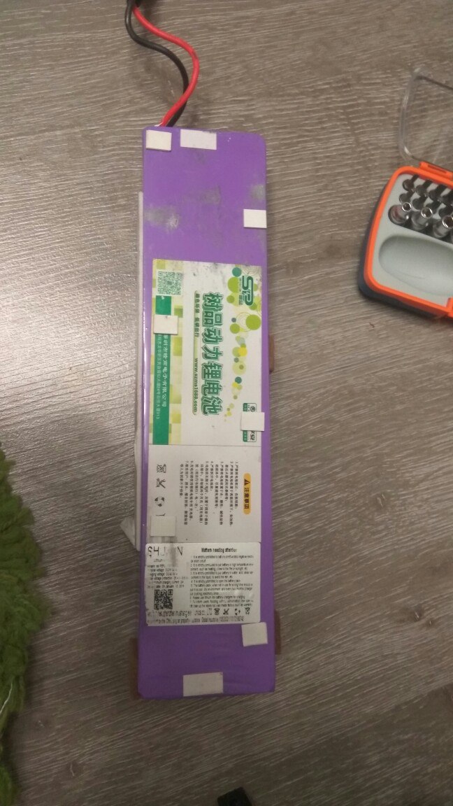

avshik

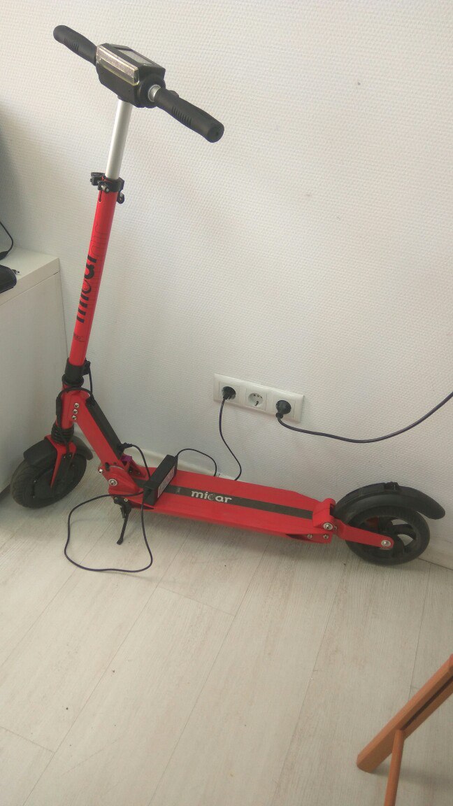

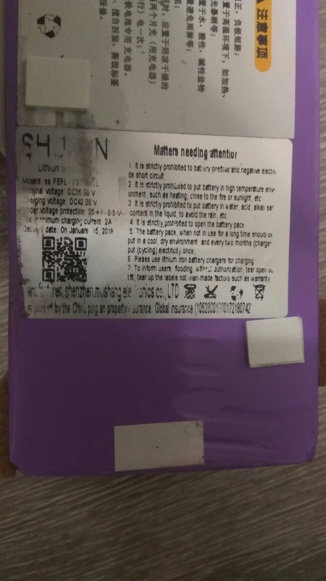

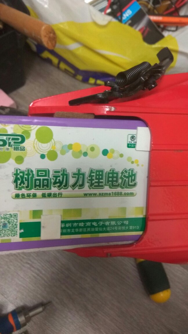

Вчера таки вызволил свой Red Edition Микар-Кугу из столиц, сегодня уже на работу приехал на нем. Легкий обзор от меня, ибо Микары уже разобрали вдоль и поперек:
подножка удобная, но положение самоката не очень устойчивое
МК без наклеек, но уверен, что 350 Вт номиналки там есть, судя по токам потребления.
на ХХ и полном заряде при 100% мощности цифры говорят по "правильном" Клон Клоновиче)
Батка хуньсуньвынь, амперчасов не обозначено, на тест поеду к [user]Mit[/user]. Болталась сильно внутри, вот мое решение:
Войлочные самоклейки мебельные для длинного торца (примерно 4 мм), самоклейка 2мм на верхнюю плоскость и скотч по всей длине для легкого вытаскивания. Дребезга стало заметно меньше, но спереди что-то колбасится по-прежнему. Загерметил переднюю крышку черным титаном, задняя - с завода прозрачным клеем.
Амморт работает сносно, пока не обслуживал, небольшой люфт колеса лево-право подтверждаю, не знаю, насколько это критично, на езде не сказывается. Свет - так себе показался - на замену/доработку.
Поздравляю.  :wow: Напишите о результатах замера батарейки пожалуйста
inwin
[user]Максимыч[/user], в шапке темы есть измерения батареи с таким же термоусадочным рукавом. предположу, что батарея будет 7,8 ач, но замеры будут не лишние ;)

Цитата: Максимыч от 07 Май 2018 в 15:37Поздравляю.   Напишите о результатах замера батарейки пожалуйста
Спасибо. Напишу, но уже тестили тут батки подобные, можете поискать, не делал закладок, к сожалению. Тоже надеюсь на те же 7,6-7,8 Ач.
