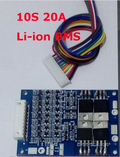

Цитата: kkm от 09 Май 2018 в 23:17и БМС без балансировки)
Я вообще не могу понять, где кто то увидели балансировку хоть на 1 куге  :bn:
Достаточно долго был в РС хобби, все аккумуляторы с балансиром имели доп выход-штекер именно для балансировки, а не только силовые провода, как на большинстве представленных фото.
Я убейте не могу понять, как через силовые провода (которые по факту подключены к 1й банке + и последней -) можно балансировать по ячейкам.
Все БМС с балансиром что видел на том же али, имели возможность [b-b]дополнительного подключения для каждой банки/ячейки[/b-b], по факту  минус 2й банки это же и + 3й и т.д.
У нас БМС обычная, следящая только за КЗ, высоким и нижним вольтажом, типа как на шуруповертах с Li-ion аккумуляторами.

Yurain
Цитата: gindos33 от 10 Май 2018 в 00:18все аккумуляторы с балансиром имели доп выход-штекер именно для балансировки
Так они не имели встроенной BMS, а рассчитаны на заряд от внешнего ЗУ с возможностью балансировки. В нашем случае требуется симметричный BMS с балансиром. Такой, учитывая симметричность и необходимые размеры, тяжело найти. Хотя где-то ссылка проскакивала. Был-бы благодарен за ссылку на подходящий BMS/
