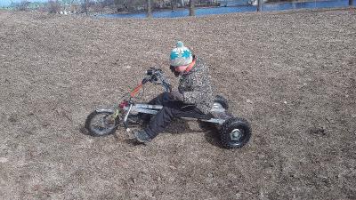

Serj
Поставил 13" покрышки на задние колеса. Выглядит монстроидально :) .
Спасибо пользователям гироскутерной ветки, надоумили.
Можно было геморрой с приставными колесами не городить..
Несомненный плюс- трайк стал на 5 см уже по габариту,
и пролезает в квартирную и подъездную дверь :)
Колеса эти можно считать всесезонными..

Протестировали новые покрышки на  бездорожье.
Гораздо проходимее велика моего с 70мм шириной покрышками..
Около 30 км проехали, 7-8 км с плохой дорогой. 55% батарейки потрачено, 3.5 часа времени.
Причем сын всегда старался проехать посередине лужи :)
это вообще цветочки, такой дороги было отколо 3км
вот тут сложнее- у меня мокрые ноги , километр как
Ну и это болото стало непроходимым препятствием, т.к была возможность намочить ноги у сына, а до дома 15 км и снаружи +7 градусов тепла :)
Принципиально нигде не помогал, только через ж/д пути перенести, но он нигде и не застрял :)
Интересную для сына выбрали стратегию- ехать наугад а потом по местным видам угадывать, куда приехали, без карты..
Приключение ...
