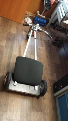

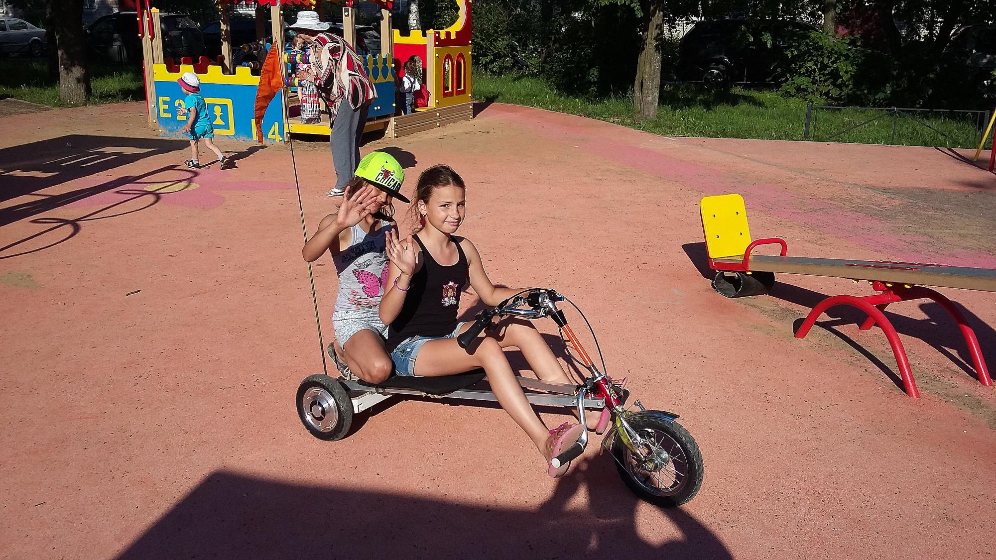

В общем история такова. Хотел сделать гироскутер с ручкой ( а-ля сегвей, только ручка сбоку)
Он же должен являться задней осью трицикла.
Гироскутер получился наполовину ( схемотехника контроллера неверная, для плавного реверса нужен аппаратный ШИМ на всех ключах).
Трицикл получился вполне успешным, по крайней мере по контроллеру.
Делал с расчетом, чтобы взрослый также мог сидеть..
Колеса гироскутерные, но питание поднял до 64 вольт. :)    на хх  скорость 45км/ч :)
Пока ездили только взрослые в коридоре, с ограничителем на 15 км/ч  ;-)
Ускорение просто ппц.  %-) Для ребенка оно удвоится.. Надо делать спинку для сидения...
Пока сидение это просто от сломанного стула офисного сидение :)
Так как это гироскутер в девичестве- предусмотрен режим " автокозел" - ограничение мощности при угле выше 30 градусов.
Вес гироскутера 11.8 кг, всей конструкции 15.5 кг. Тормоза и электронные (рекуперативные  на задние колеса), и механические- на переднее колесо.

Пока пищит- это идет разгон (писк- работа ограничителя фазного тока) На видео фазный ток 18 А :) Моторы позволяют  примерно до 30A, далее идет значительно снижение KI. ( N*m/A)

Serj
#6
От покупного гироскутера только 10" колеса :)
Изначально делал гироскутер "двойного назначения", с ручкой сбоку , по типу "сверчка гиро" или первых моделей сегвея от VVK.
Он же является задней осью трицикла.
Контроллер свой, фоток не делал, надо платворму разобрать,  а там штук 30 винтов :) , не очень удачно в смысле сборки- разборки.
Размер контроллера 75х75х16мм, 100в, транзисторы инфинеон  1.5миллиома 100в :)
Задний ход- да, есть. Ограничен 7 км/ч.
На трицикле нормально ездят и взрослые - см. первый ролик.
Сидение двигается взад- вперед.
Жена бывшая прокатилась и заявила что она на нем в магазин ездить будет :)
Подножки- да, стало после первой же поездки ребенка, что надо сделать переставные.
Я надеялся обойтись только штатно меняющим длину рулем ( 20 см глубина регулировки.) и двигающимся сидением, но- неудобно.
Также нужны крылья на задние колеса, а то по лужам грязью брызгать будет.
Пока не нашел для крыльев " доноров". Велосипедные слишком большие и крепить непонятно как.
DED, про низкий ЦТ справедливое замечание. Изначально старался сделать ЦТ как можно ниже.
Трицикл  легко разбирается на 3 части- снять  блок гироскутера это отвинтить 2 барашковых гайки и один электрический разъем, снять руль- один болт на 12, отцепить тросик механического тормоза и также 1 электроразъем..
При желании можно и переднее колесо с вилкой снять- одна гайка, но нужно быть готовым  прикасаться к смазке рулевой колонки:)
Сборка занимает около 5 мин, в в багажнике в разобранном виде занимает мало места..

Покатались уже много, около 50 км наездили.
средний расход около 6 втч/км.
При 600втч батарее- за месяц ни разу не заряжал :)
при 40 км/ч ест 420вт по прямой, при 15 кмч- всего 55вт.
на 17А фазного тока буксует :) , разгон до 40 км/ч за 2.5с :)

Serj
Вес трайка 17 кг :)
Ну и 40 км/ч это больше для экстрима по прямой..
Этот пустой стадион - единственное место, где сын пробует разогнаться "до полной"   на дорожках парка прямых и широких обычно едет  до 25-27..
Меня очень радует это чувство меры :)  Даже перед плавными поворотами он тормозит так, чтобы повернуть без каких-либо намеков на поднятие внутреннего колеса.
Попробовали склонность к опрокидыванию в повороте на малых скоростях- неплохо получается езда на 2-х колесах по кругу радиусом 2-3м метра, скорость около 10 км/ч.
И отсутствие боковой поддержки именно для езды на 2-х колесах по маленькому кругу помогает- есть возможность балансировать корпусом.
На днях думаю спинку приделать.
Ну, и ограничитель скорости и момента еще никто не отменял,
остальные все кому даем кататься, только на нем ездят.

Serj
Не у всех есть возможность кататься по дорожкам стадионов .
[/quote]
На стадионе катаемся только на скорость :)
Катаемся в окрестностях Петергофа.
Обычно это все места, где может проехать велик, гравийные и лесные дорожки.
Конечно, это не дороги с колеями по 30см от тракторов ( там велик может проехать посередине :))
С типичного бордюра 10-15см съезжает без проблем, свеса заднего нет., клиренс 11см.
Заехать да, надо с осторожностью, т.к переднее колесо всего 12 дюймов.
Но по лесу с выпирающими из дороги корнями едет нормально, по дорожкам с выпирающими камнями с кулак величиной тоже.
Но не быстро конечно же.
Дело в том, что рама не жесткая,  пружинит и прогибается немного.  И небольшая задняя  подвеска все-таки есть, внутри коробки, с 25мм ходом, дюралевая рессора 17мм длиной и резиновые "аммортизаторы".
Если делать трицикл как трицикл, а не как гибрид из гироскутера, то правильно было сделать рычаги назад из шатунов из педалей и газовые мебельные стойки как аммортизаторы.
Вышло бы не тяжелее чем задняя платформа- 10мм бакелитовая  фанера,   с стенками из  10мм ПВХ пластиком и низом из 2мм стеклотекстолита..
( сам задний корпус 1.5 кило весит, композитный можно было бы в 300г склеить, но долго и муторно. )
Но пришлось бы алюминий варить, возможно часть деталей композитные должны быть.
Алюминий варить не умею, посему выбрал более простой путь.

Serj
Да, колхоз еще тот :)
Мне понравилась концепция сравнительно длинноходной задней подвески в трайке "гагарин"- ( в ветке электромобили) -она дает возможность наклонов в поворотах.
Возможно, к следующему лету переделаю..
Расход сильно отличается от нагрузки- в выходные дали покататься стайке девчонок 7-10 лет во дворе,
Несмотря  на ограничение скорости в 13 км/ч , он умудрились за 40 минут высадить 170втч, катались они  по двое.:)
Обычно расход не более 60втч/ч. на такой скорости.
Нагрев почти неощутимый, колеса- 37 градусов, контроллер 30.
Пока наездили больше 50 км- полет нормальный, ничего не отваливается  :-D
На гравийной дорожке при фазном токе 18А стартует так:   :dance:
