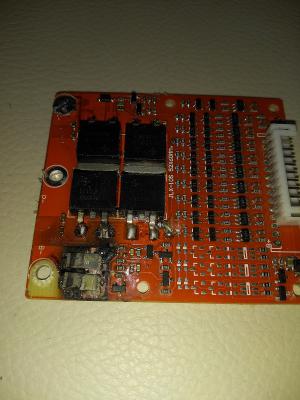

Поджарил я бмс.тянул в гору на прицепе чоппер berg двухместный с дочкой и женой на борту.

kost
Автомат поставил на 32ампера это слишком много надо на 25 ставить будет как раз
Бмску выкину у меня ещё две в запасе лежат пока без бмс ездит
Alex_mac
Цитата: kost от 21 Июнь 2018 в 17:37Бмску выкину у меня ещё две в запасе лежат пока без бмс ездит
БМС страшная. выгорел шунт. он плохо сделан на резисторах. надо норм брать.
вот без бис я бы не ездил. можно без силовых проводов ее подключить.
