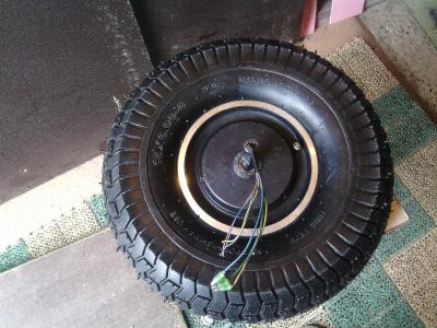

Подскажите мк гироскутера сколько градусов 60 или 120?
Piramidon
kost
Это колесо от гироскутера 10.5
А покрышку 6 натянули или я ошибаюсь
Почём покрышка обошлась ?
Как определили что мотор 120  градусов?
Piramidon
[user]kost[/user],  начну с конца, у меня тестер моторколес с таблицей, подключил, покрутил, посмотрел на светодиоды и определил по таблице, что колесо на 120°. Покрышка с камерой на местном рынке мне обошлась в 600 руб. Да покрышка на 6", но это посадочный размер, а у гирика 10,5'' это наружный диаметр покрышки, померил рулеткой диаметр диска гировского и диска от этой покрышки, разница в 1-2мм, покрышка села, как положено.

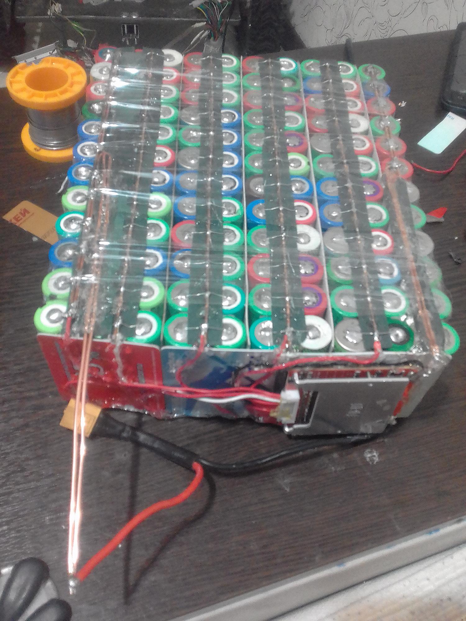

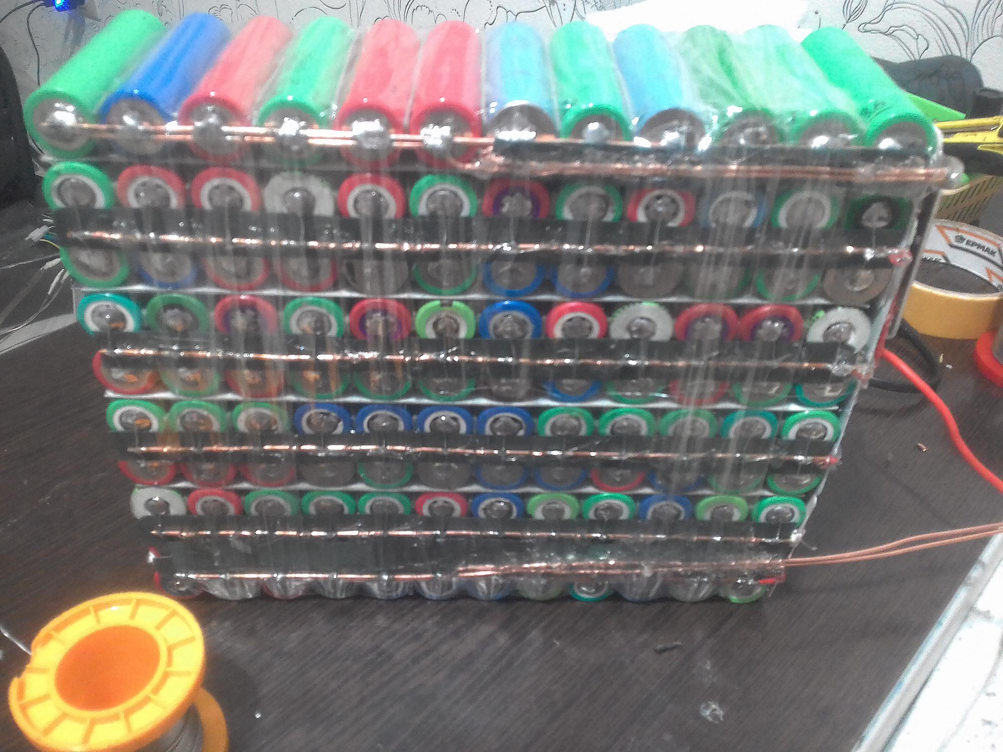

Собрал батарейку из б/у ноутбучных акков
36v 24600mah получилась емкость вес 6 кг
Бмс от гироскутерной батареи использовал
120 элементов 18650.
v61
Цитата: kost от 27 Май 2018 в 11:17Бмс от гироскутерной батареи использовал
Эти БМС как правило без балансировки (только защита от перенапряжения и переразрядки)
Для подобной батареи КМК  лучше БМС с балансирами (ну или параллельно балансир приколхозить)
kost
Да я в курсе на некоторых гавняных батареях даже бмс стоят без нижнего порога отключения.убийцы акков

Есть фотки таких бмс-убийц ? Мне тут как раз такие убитые АКБ попались, буду вскрывать смотреть че за бмс такая высадила в ноль батареи
А то, что батарею на 24Ач собрал интересно как с ней будет работать бмс гироскутерная она же 10 А держит максимум. А, блин у тебя ж там нагрузка то маленькая вроде.

Цитата: proekcionika от 28 Май 2018 в 19:06Есть фотки таких бмс-убийц ?
Характерный признак - отсутствие мощных шунтирующих SMD резисторов на каждую банку
kost
фото нет выкинул нафиг
первый признак плохой бмс это банки которые стоят в гироскутерной батарее если в инете даташита на них нету значит подделка.
без нижнего порога бмс идут не случайно. что бы гироскутер при просадке не вырубался так как банки низкотоковые и при хорошей нагрузке просаживаются ниже 2.5v.

обкатали с сыном  кошмар батарею катались около 4 часов проехали 35 км заряд еще остался показывает 37 вольт.
погонялись с трайком city coco порвали его и по разгону и по максималке владелец был немного шокирован.
на данный момент стоят контроллеры 350w c наполовину залуженным шунтом .автомат защитный 16A. сын катается с ним не вырубается я сажусь иногда вырубается 25A будет самое то. бмс чувствует себя отлично ни разу не выключалась нагрева тоже не заметил. я думаю кратковременно бмс может вытянуть 30-40ампер.
Димыч и Иваныч
Всем привет!
У меня вопрос к "Kost": сколько может выдать такая батарея от ноутов в амперах ? У меня уже таких на 2 батареи хватит.

kost
Цитата: Димыч и Иваныч от 08 Июнь 2018 в 00:01
Всем привет!
И ещё вопрос к людям :  подскажите пожалуйста мне нужны два контроллера с задней скоростью.
36 вольт 250 ватт каждый. Можно и больше ватт но тогда нужна глушилка на 25 км/час. Заранее благодарю.
4-5 ампер с банки ноутбучной можно снимать если по даташиту позволяет. у меня 12 банок в паралели 5*12=60А но это уже предел и только краковременно а 30-40 ампер батарея отдает легко и непринужденно.
