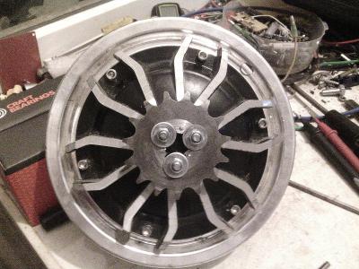

Цитата: Piramidon от 06 Июль 2018 в 18:02Больше вольт, больше скорость, а мне скорость не нужна, максимум 20, если снижать напряжение, то упадет тяга, взвесил все за и против, остается только редуктор, какой? Только цепная передача. Решено, буду делать.
с цепью мороки много. в контроллере есть ограничение скорости.
Piramidon
С цепной передачей сделано мной большое количество транспортных средств, для меня в этом деле сложностей нет.

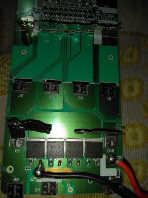

kost
Цитата: Alex_mac от 21 Июнь 2018 в 22:33
БМС страшная. выгорел шунт. он плохо сделан на резисторах. надо норм брать.
вот без бис я бы не ездил. можно без силовых проводов ее подключить.
вот такая бмс лучше или тоже самое?
Alex_mac
proekcionika
Такая же бмс, хороша только тем что механически держит приваренные ячейки и уменьшает риск при тряске протирания изоляции.
Eltreco Rhino 48V, (1kW), Ливер.
JackHot Carbon.
Alex_mac
Цитата: proekcionika от 12 Июль 2018 в 12:59Такая же бмс, хороша только тем что механически держит приваренные ячейки и уменьшает риск при тряске протирания изоляции.
и при плохой сварке может поотрывать соединения. или китайцы пр сборке их периодически отрывают.

Piramidon
Скрестил моторколесо гироскутера со звездочкой от мотороллера, все получилось, как планировал.
Ведомые так же готовы, завтра планирую установить на колеса.
Михаил2115
А что это будет? Зачем звездочка?
