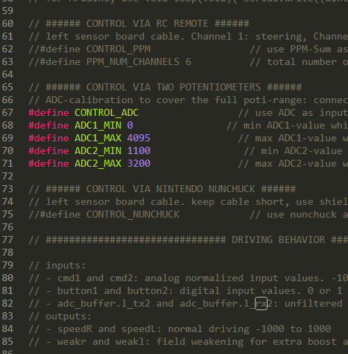

wh1te
Решил поэкспериментировать на лежащей без дела платой с гироскутера. Залил прошивку с гитхаба.
Подключил ручку газа по данной схеме:
По рекомендации [user]Viktor_7[/user] отредактировал файл config.h а точнее переменные CONTROL_ADC, ADC2_MIN, ADC2_MAX
При включении платы колесо сразу начинает вращаться хотя ручка газа полностью закрыта, при открытии ручки газа скорость вращения колеса увеличивается.
Но почему колесо сразу вращается без газа? Не могу разобраться. АЦП GD32F103.

Pau62
попробуй для adc1  поставить те же значения что и для adc2.
ЭФЭ
Цитата: wh1te от 30 Окт. 2018 в 23:13По рекомендации  Viktor_7 отредактировал файл config.h а точнее переменные CONTROL_ADC, ADC2_MIN, ADC2_MAX
Подскажите, переменные входа ADC1 и ADC2 к чему привязаны? Допустим ;
#define ADC2_MIN 1100
какое должно быть минимальное напряжение в вольтах?
Pau62
11000 - это 1.1 вольта. надо измерить, сколько ручка газа выдает на минимуме и на максимуме, и вписать в мин. чуть больше измереного, а в макс - чуть меньше измеренного максимального.
Например, намерял 1.1 - вписал 1200 в мин.
Намерял 3.1 на максимуме - вписал 3000 в макс.
Думаю что так.
Но лучше проверить экспериментально.

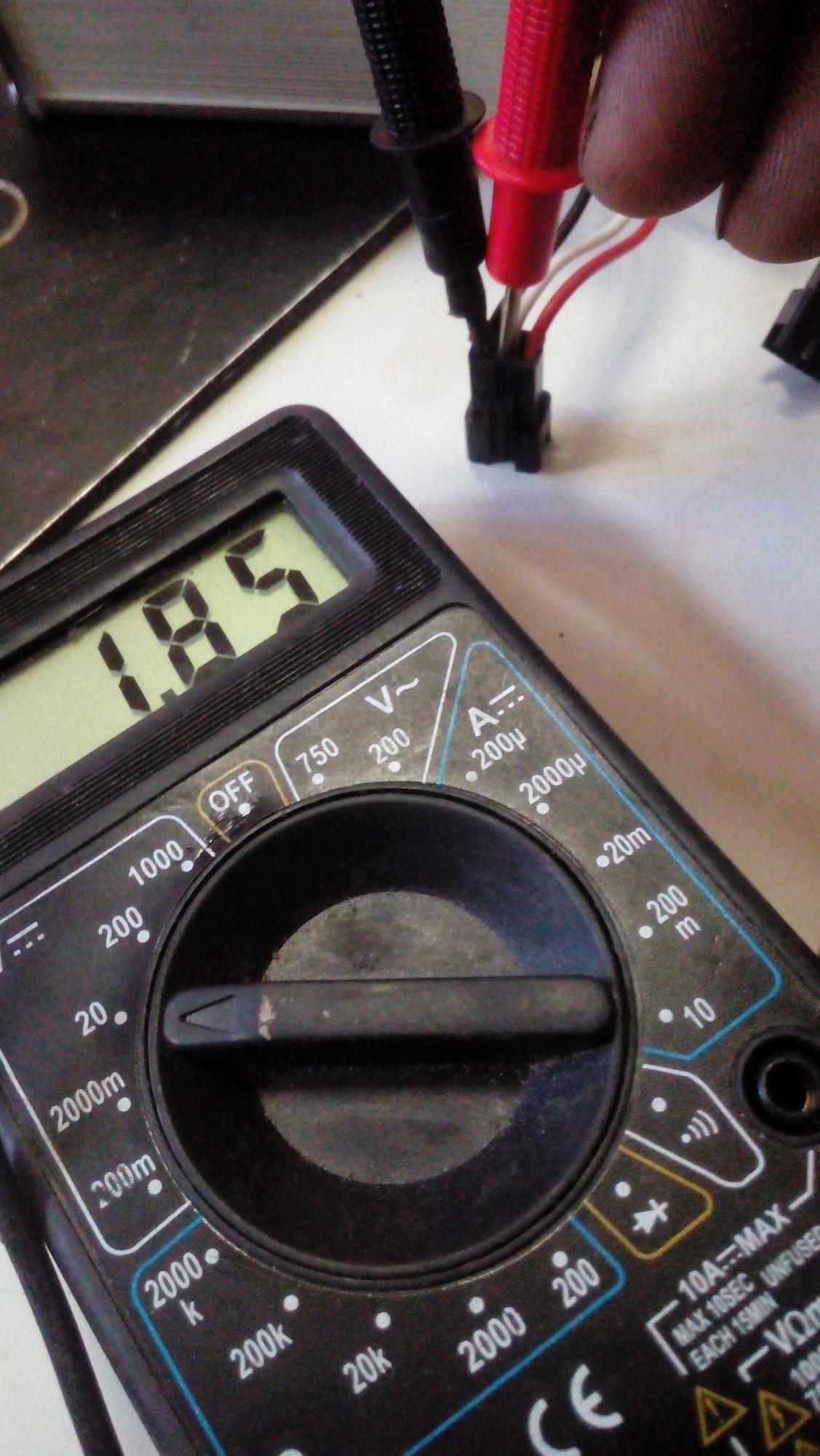

Jeca
Цитата: wh1te от 30 Окт. 2018 в 23:13При включении платы колесо сразу начинает вращаться хотя ручка газа полностью закрыта,
Ручка хоть исправна? Бывает магнит отвалится и холл в среднем положении (2,5в.) зависает.
wh1te
[user]Jeca[/user], я думал уже об этом и пробовал ставить заведомо исправную ручку с самоката.
8D - Hoverboard, 13s5p - HE4, Range: 40~km, Max speed: 32km
Jeca
Цитата: wh1te от 31 Окт. 2018 в 10:05пробовал ставить заведомо исправную ручку с самоката.
А какое напряжение на сигнальном? Был у меня глюк.
Viktor_7
АЦП GD32F103.
Можно дальше не мучиться, проблема в том, что исходники "написаны" под микроконтроллер STM32F103, а не под его китайскую копию GigaDevice GD32F103. Меняйте МК на нужный.
Сам не пробовал в такой микроконтроллер зашивать код от STM, в теории, ничего не должно работать  :bw:

Цитата: Viktor_7 от 31 Окт. 2018 в 14:18Сам не пробовал в такой микроконтроллер зашивать код от STM, в теории, ничего не должно работать
Однако у [user]wh1te[/user] крутится мотор. :bw:
Добавлено 31 Окт. 2018 в 15:26
[user]wh1te[/user], попробуйте замкнуть ADC1 и ADC2 на корпус (-). Если не вращаются, проблема в ручке газа.
