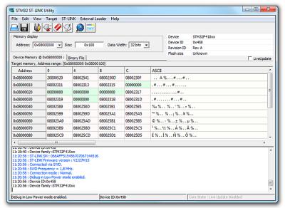

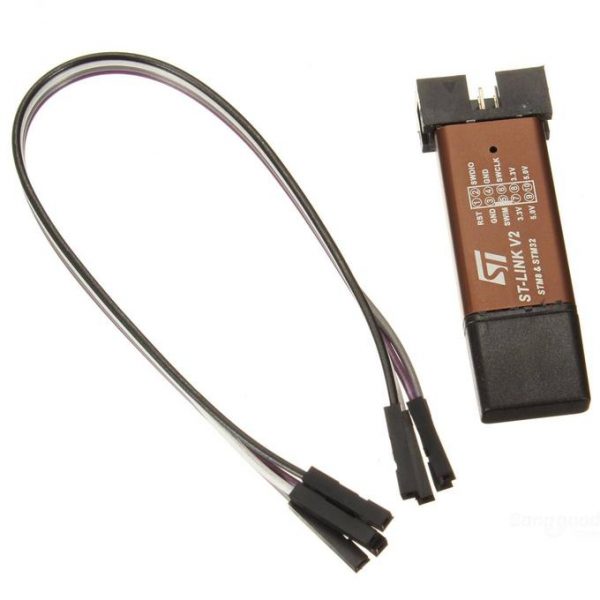

Сергей1952
[user]wh1te[/user], Скажите каким программатором и какой программой прошивали GD32F103.
wh1te
[user]Сергей1952[/user], программатор ST-LINK/V2 MINI
Прошивочный софт  ST-LINK Utility
8D - Hoverboard, 13s5p - HE4, Range: 40~km, Max speed: 32km
Сергей1952
[user]wh1te[/user], Спасибо а то я на одной плате менял на STM32 поимел гиморой
Dmitry__
Цитата: Сергей1952 от 06 Нояб. 2018 в 11:11Скажите каким программатором и какой программой прошивали GD32F103.
Разве они шьются стлинком? Это же кЕтайский клон. Сам в себе...
Pau62
А что, не шьются?
Dmitry__
У меня не шьются, не читаются. И на этом форуме говорили - gd менять на нормальный stm32.

Фиг знат, тут человек писал, что прошил. Ну можно еще через uart попробовать.
wh1te
Цитата: Dmitry__ от 06 Нояб. 2018 в 17:09Разве они шьются стлинком? Это же кЕтайский клон. Сам в себе...
Да все норм прошилось, работает.
