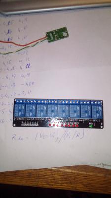

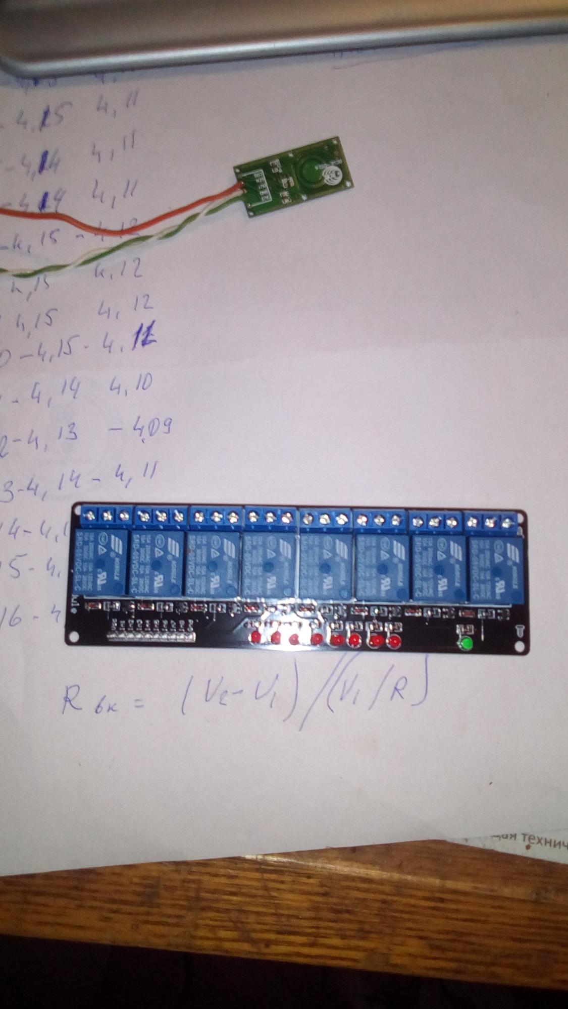

Замечательная особенность- элементарно реализуется тормоз. От педали тормоза включаем реле -подключается масса и на вход фиксированное напряжение 1.5v тормозим реверсом. Не нужно городить механику не нужно разбирать колеса и пытаться закрепить на тонюсеньком силумине тормозной диск гадая когда его сорвет и куда улетит трехлетняя шумахерша.  Viktor_7 не могли бы Вы поделиться исходниками своей прошивки  В наших палестинах рельеф сильно пересеченный и дороги чисто Российские  нужно поднять ток и напряжение да и попытаться подключить дисплей  С питанием в исходниках я разберусь а вот как реализовано у Вас управление увы Что-то после 65 новое в голову лезет с трудом зато вылетает моментально.
Piramidon
[user]Сергей1952[/user],
ЦитироватьОт педали тормоза включаем реле -подключается масса и на вход фиксированное напряжение 1.5v тормозим реверсом.
Правильно, реверс включился, затормозил, и транспорт поехал в реверсивном направлении, т.е. назад, так? Чем отключить реверс?
Сергей1952
#322
Цитата: Piramidon от 17 Янв. 2019 в 08:40Правильно, реверс включился, затормозил, и транспорт поехал в реверсивном
Отпустил педаль тормоза и Вуаля или на ардуине замутить через функцию delay (300-500) в зависимости от того насколько выставлен переключатель скорости ( в прошивке от  Viktor_7)   Я буду использовать релейный модуль на 8 реле противоугонка из комплекта приемника и брелка на ней внешнее правление тормозом  ну и музычка Вот этот комплектик.
