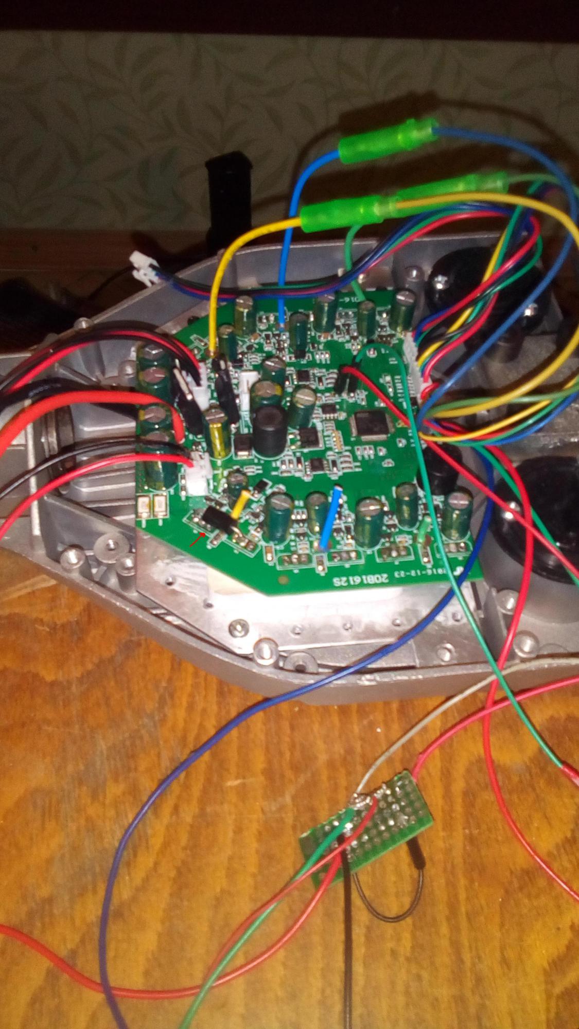

Найден источник проблемы - контроллер с б.у гироскутера на одном из мосфетов изначально было короткое между истоком и затвором отсюда и низкий момент и вылетающие пачкой мосфеты на одном из колес Отрубил левое колесо на правом пол дня  изголялся на всех режимах -убить не сумел -будет жить в таком качестве на снегокате. Сам виноват надо было прозвонить сразу но вроде-бы работало  Сомнения закрались после тестирования 2 контроллера там все прекрасно но на первом я перепаивал процессор грешил на свою подслеповатость а оказалось элементарная коза Да и еще мосфеты летят если под нагрузкой вылетит питание (полудохлый АКБ .обрыв провода) лечится  защитным диодом в цепи питания  https://www.chipdip.ru/product/1.5ke68ca
markus193
Сергей1952
Да параллельно. Я вдобавок поставил автомобильный предохранитель на 20А поскольку нонеймовские батареи гироскутеров  больше не держат В результате всех тестов одну поджарил придется перебирать.

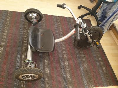

Всем Привет! Начал новый проект, детали всё есть, кроме коробки для аккумулятора. Так как живу в Германии, то по улице на обычной самоделки не покатаешься, нужны права, страховка, допуск (Tüv). В этот раз решил сделать из этого донара , e-trike. Без ручки газа , только через педальный ассистент. Освещение, катафоты, и прочие необходимости, чтоб выполнить, если не все , то максимум критериев по немецким стандартам. Чтоб если тормознут, докапатся не до чего было.
Решил улучшить сиденье, как минимум увеличить спинку, пока что делаю небольшой рессорный амортизатор, не решил куда и как прицепить контроллеры, кашмар-батарею в коробку и за спинку сиденья спрячу.

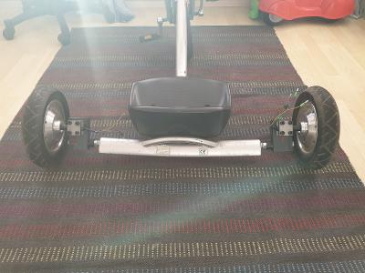

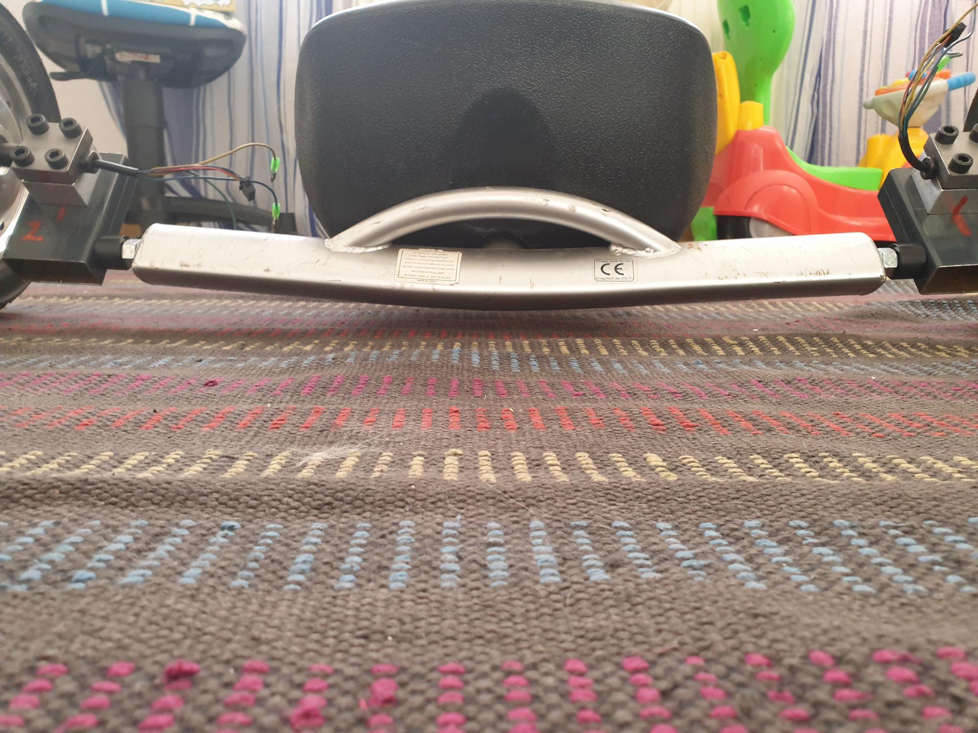

Михаил2115
Вот мой трайк для дочки,примерно 80% готовность))
