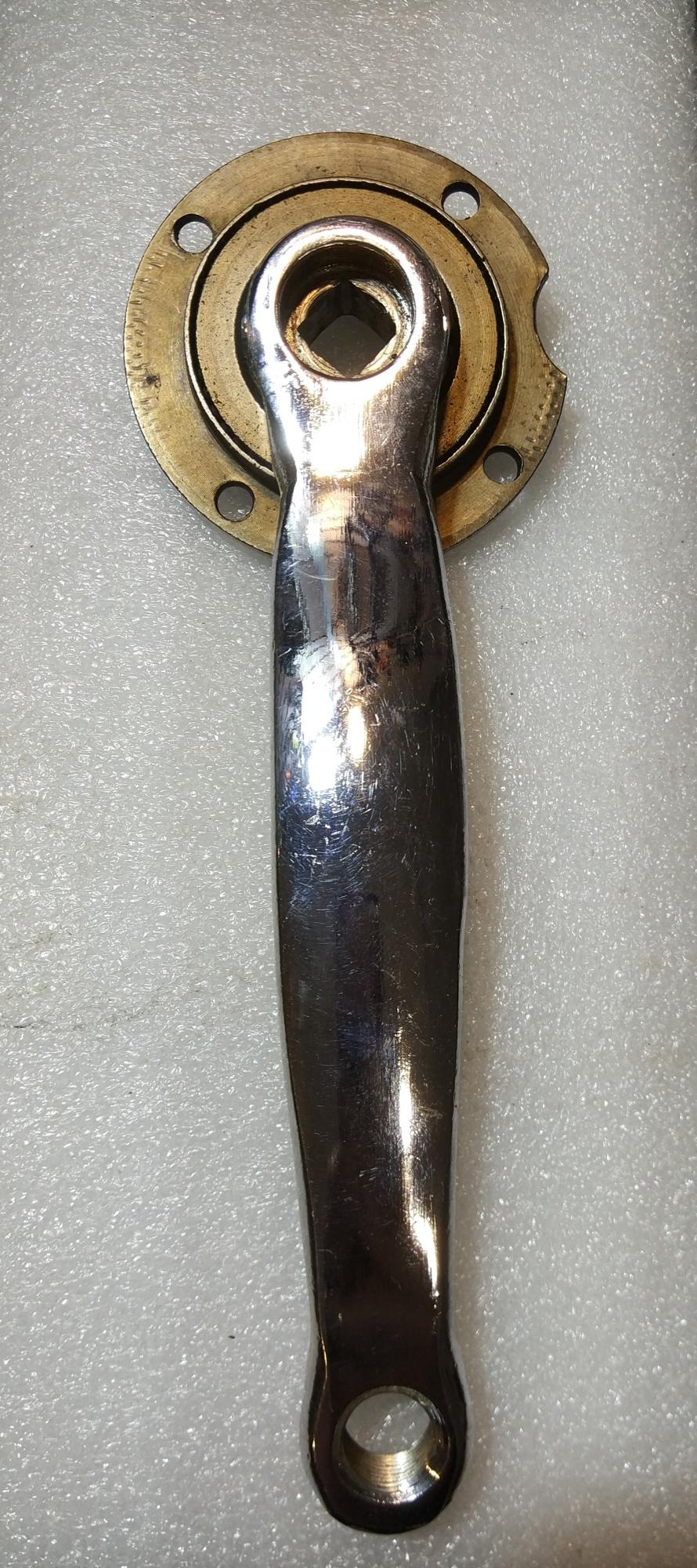

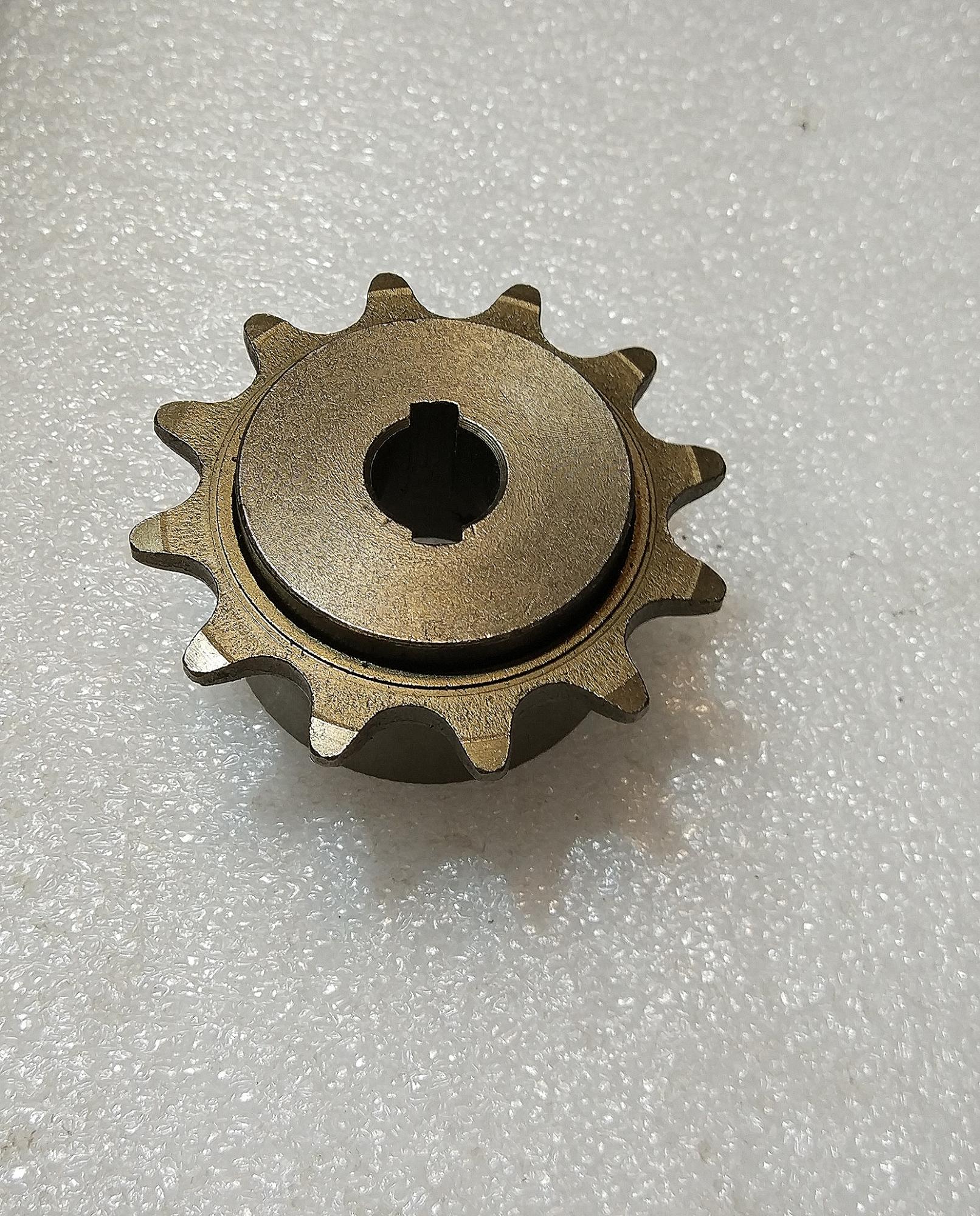

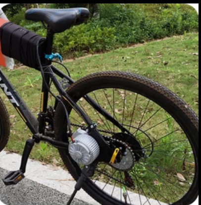

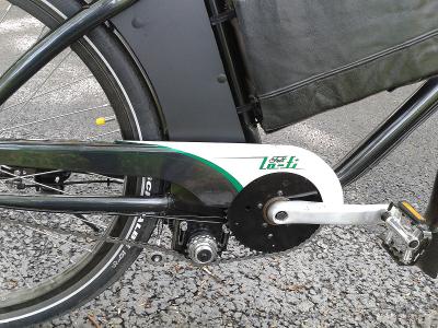

Нет,мне надо сразу на цепь.Обгонная муфта только на движке.То есть движок крутит цепь и педали а я ногами помогаю .Было где-то на форуме
Вот так
igor.k.i

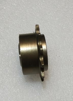

Тогда вам нужен редукторные мк в раму либо фривил на моторе или костыль с фривилом. Всё будет на одной цепи. На этот мотор который вам рекомендовали можно одеть фривил и поставить его на правую сторону на сторону цепи.

Я видел такие конфиги, где цепь шла с ведущей звезды каретки на ведущую звёздочку мотора и далее на заднее колесо. По идее все равно нужен мотор с редуктором, по идее для такого YALU  и аналогичные MY**** сгодятся, тот же циклон с редуктором.
GreyK
Вот так
В этом случае всё равно фривил в каретке нужен.

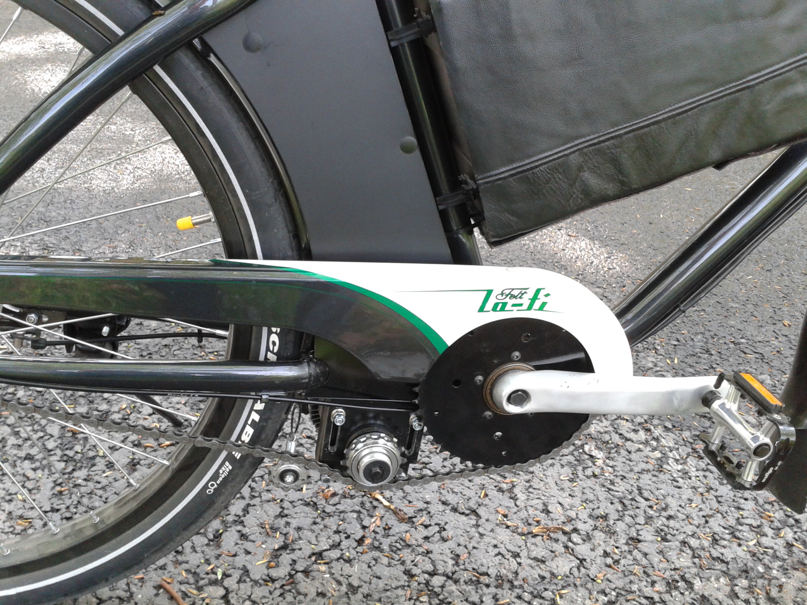

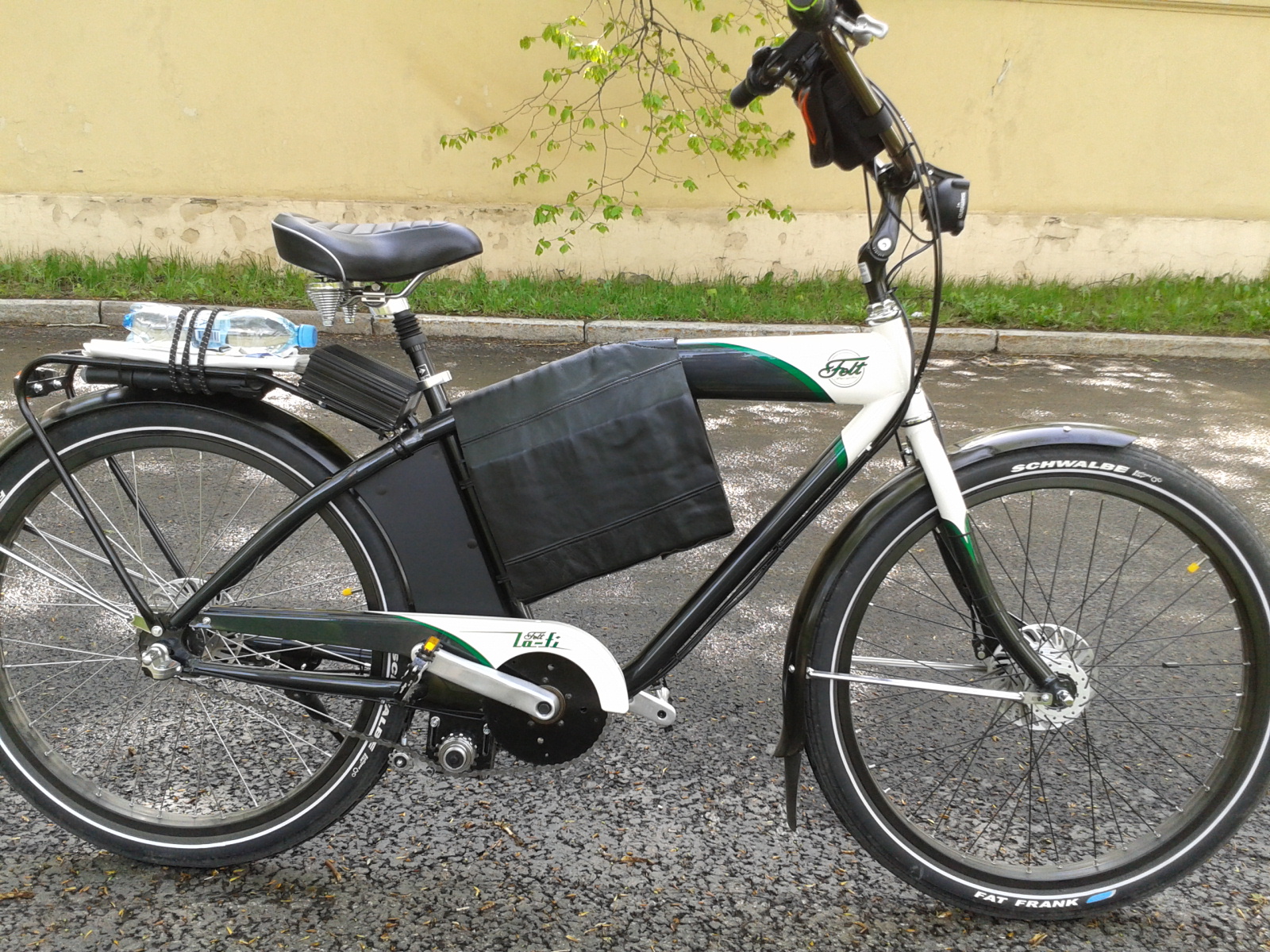

Вот так наверное имелось ввиду.
Здесь стоит маленький редукторный циклон.
Геодезист
Uran-ОНО САМОЕ!!!!!!!!!!! :run:
А есть где тема? Там какие то нюансы были
Хотя вижу-там вторая еще звездочка нужна что бы цепь прижималась.
Uran
Темы конкретно про этот электрокруизёр нет, он существовал ещё в далёком 2012 году, просто фото остались на память.
Нюансов там особых не было, дополнительная звезда стояла в качестве натяжителя цепи, система простейшая.
Геодезист
Вот без нее у меня и не получалось-цепь соскальзывала
Пробовал с движком от шуруповерта -это просто эксперимент.
Теперь бы еще движок найти и попробовать его и сравнить с фрикционом.
Uran очень сильно благодарю
