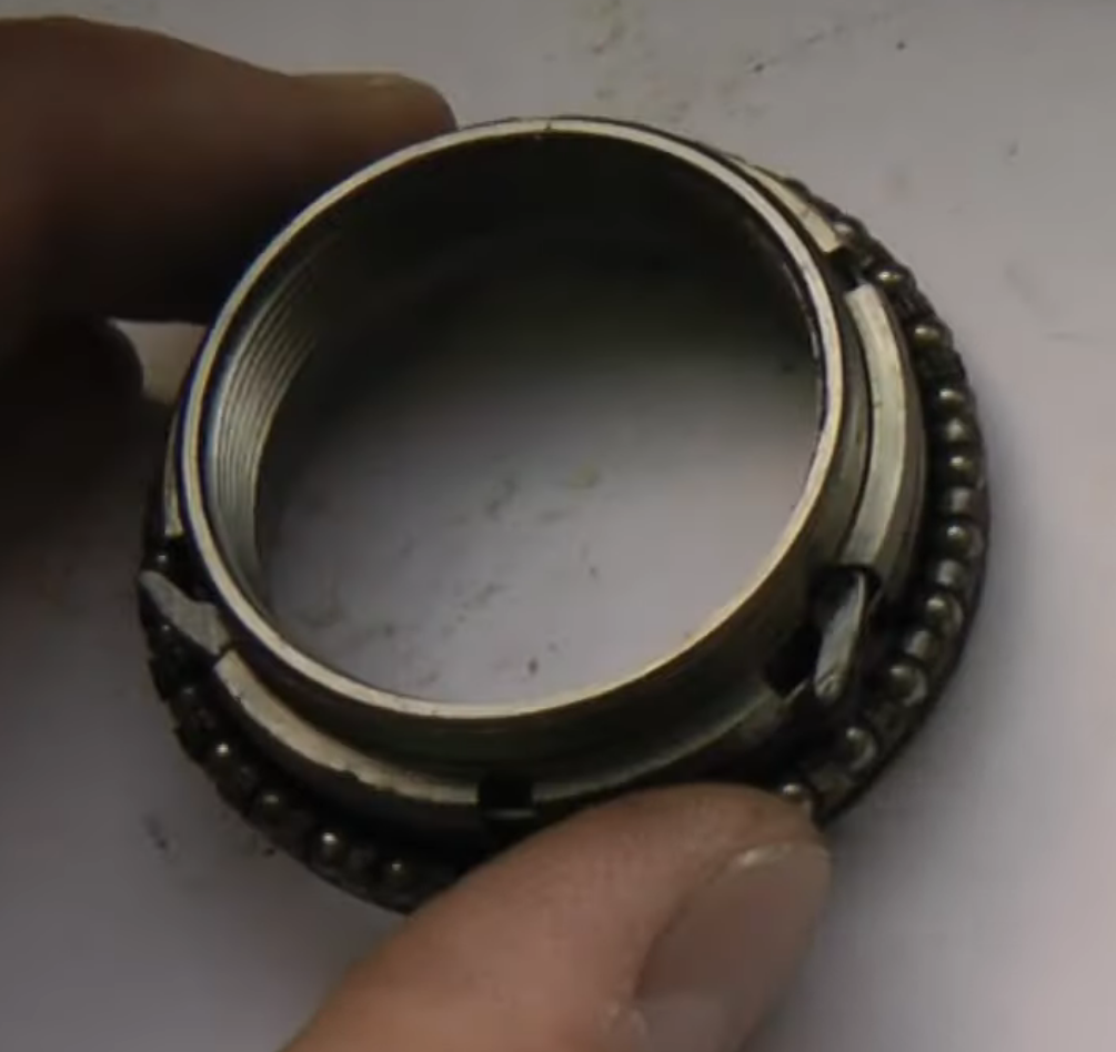

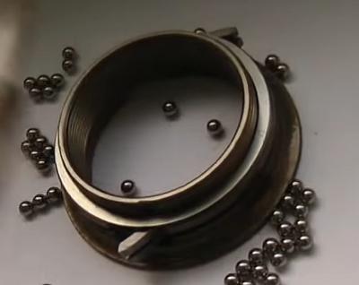

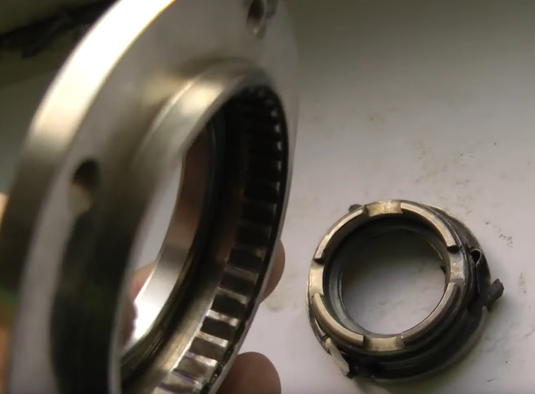

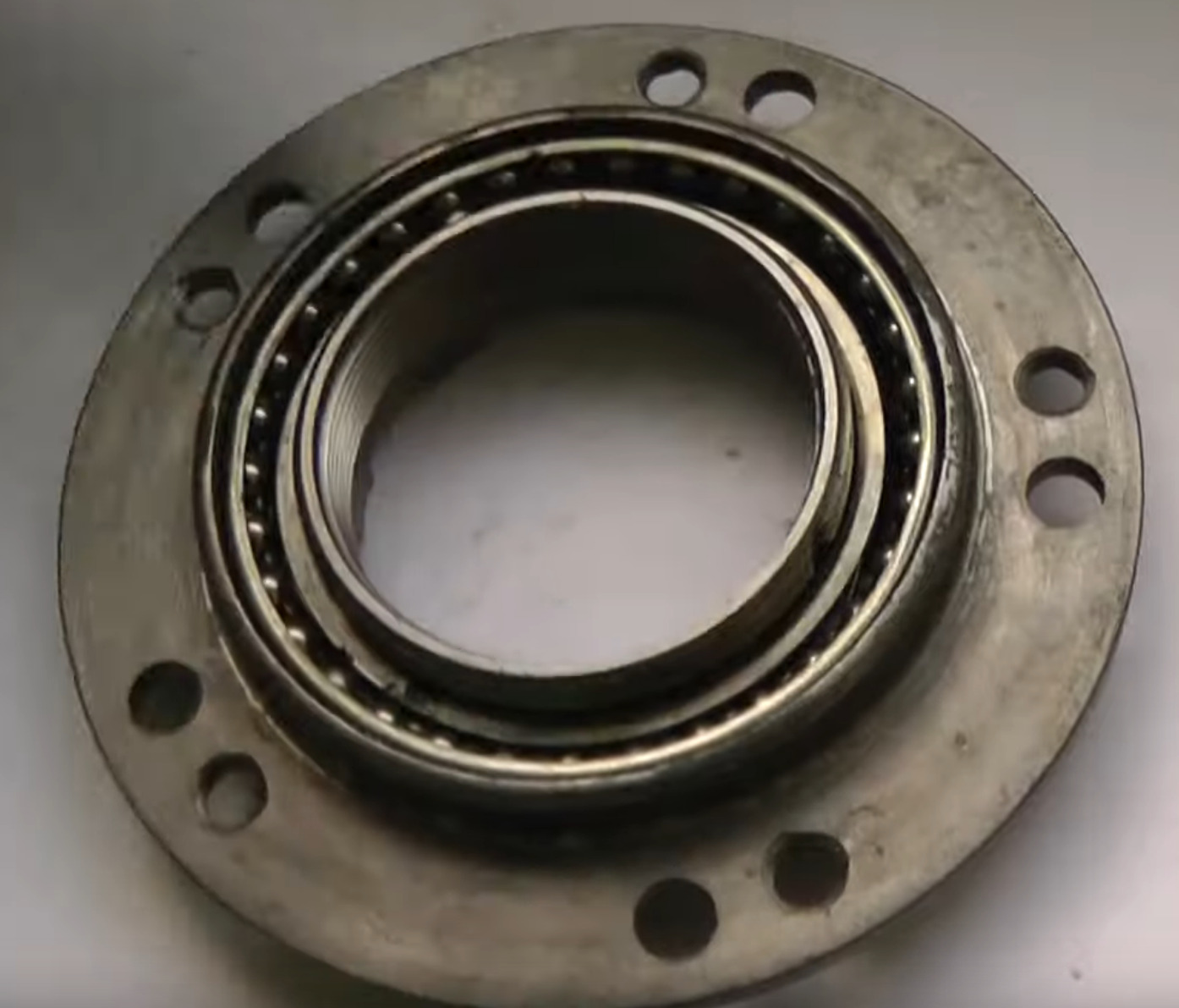

Фривилы, (обгонные муфты).
С фривилом на валу проблем почти не бывает, я помню только один случай, когда он раскрутился на ходу.
Проблемы бывают с фривилом на шатуне, так как качество его на троечку, но сейчас циклоны предлагают усиленный вариант - DNP с тремя зацепами. Практики пока нет, но, думаю, этот вопрос можно считать закрытым.
- Судя по тому, что пишут на "Сфере", износ происходит как раз наоборот когда НЕ педалируешь. Это из за того, что работает во фривиле подшипник, который не рассчитан на нагрузку от цепей. Когда педалируешь, он не работает и следовательно не изнашивается. А собственно проскакивать он начинает уже после того, как в подшипнике образовался приличный люфт.
Обсуждения фривилов на сфере:
bulletproof freewheel
Destroyed! A warning to those using freewheel cranks....
Freewheel crank resources
Strong freewheeling crankset
Обзор от Чупы на кареточные фривилы:
https://youtu.be/GZEnW8jojlA
Диагностика и ремонт фривила от Чупы:
https://youtu.be/aoD4cEyzC5I
Изготовление фривила для шатуна из BMX трещотки
https://youtu.be/mzadJk8_w10

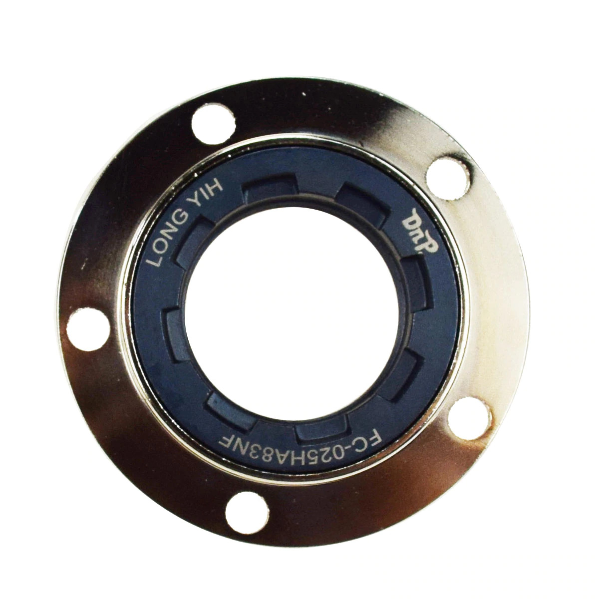

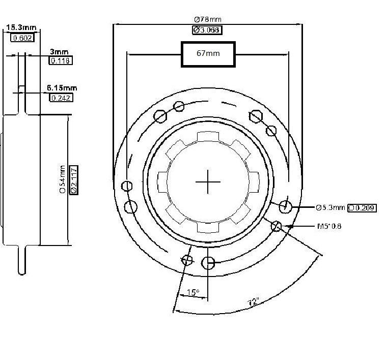

1. Фривилы у циклонов двух вариантов - Dicta и DNP, оба производятся на Тайване. Как недавно выяснили, последний более надежный, с тремя лапками.
Купить ACS можно на staton-inc.com

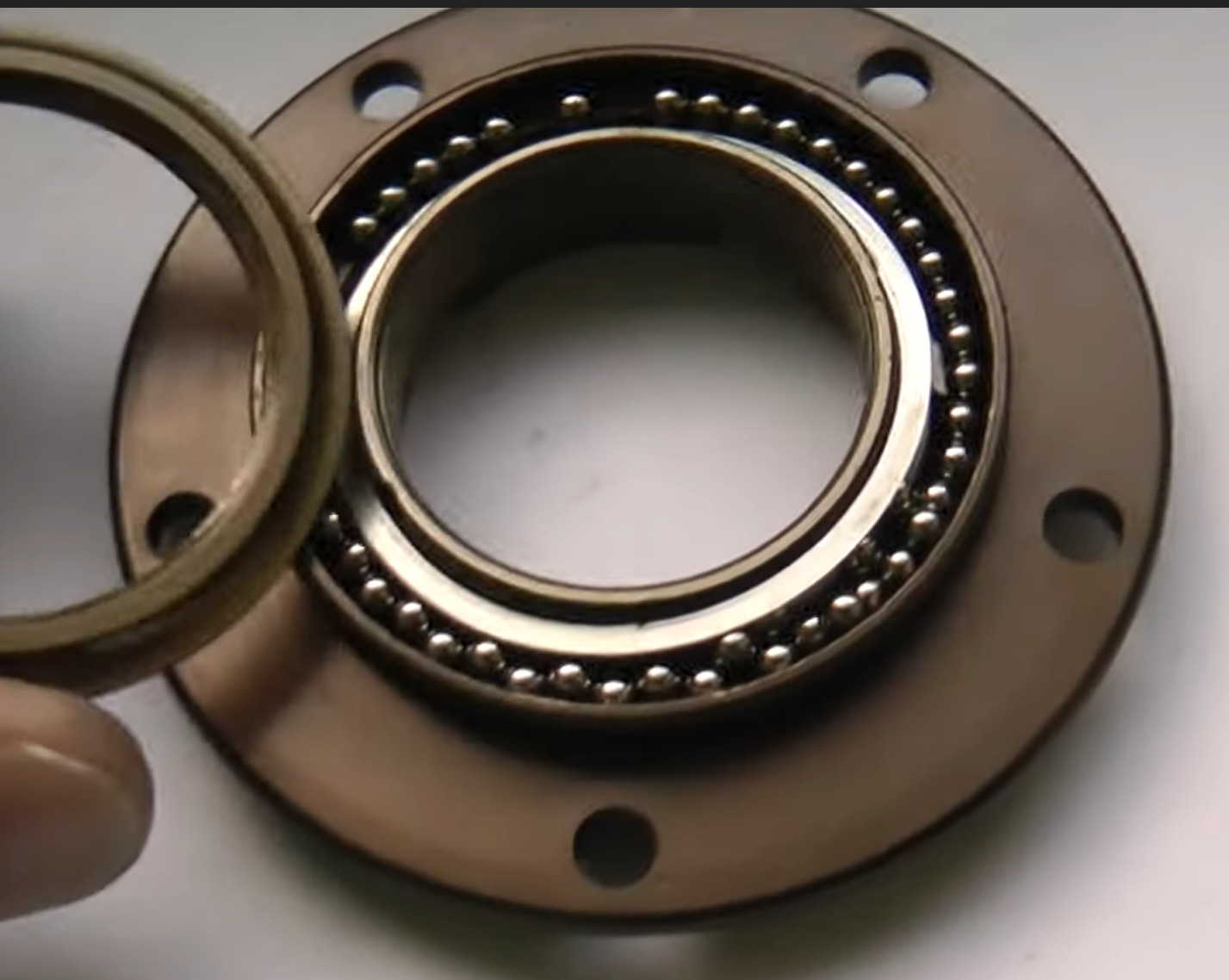

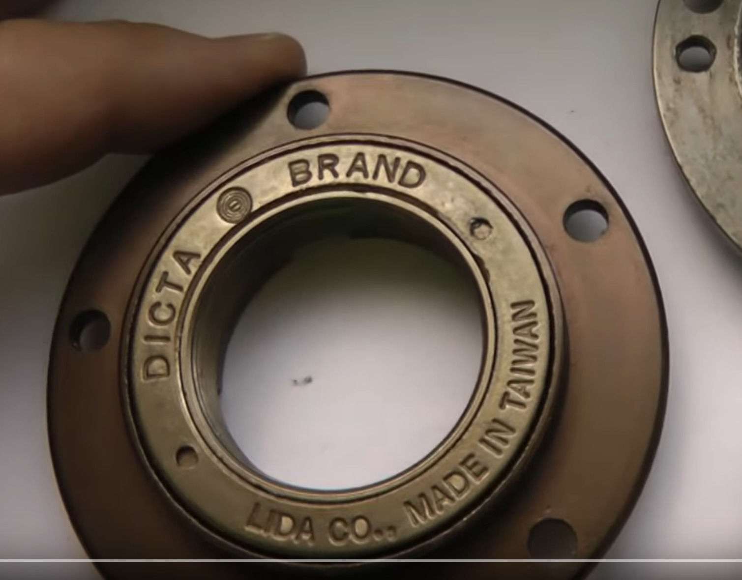

Dicta
Dicta brand 2 собачки и насыпные подшипники.
http://www.staton-inc.com/store/index.php?p=product&id=2070

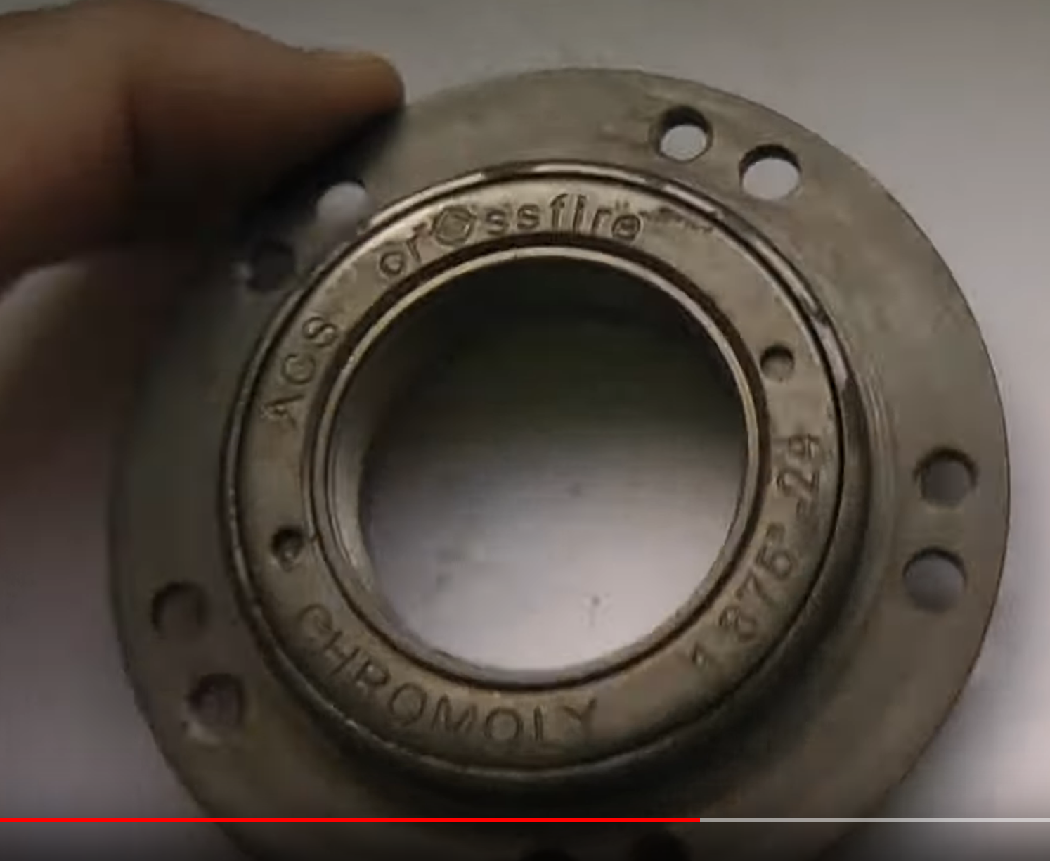

ACS
Acs crossfire 2 шариковыx подшипника с сепаратором, 3 собачки
Бывают и на 4 собачки:

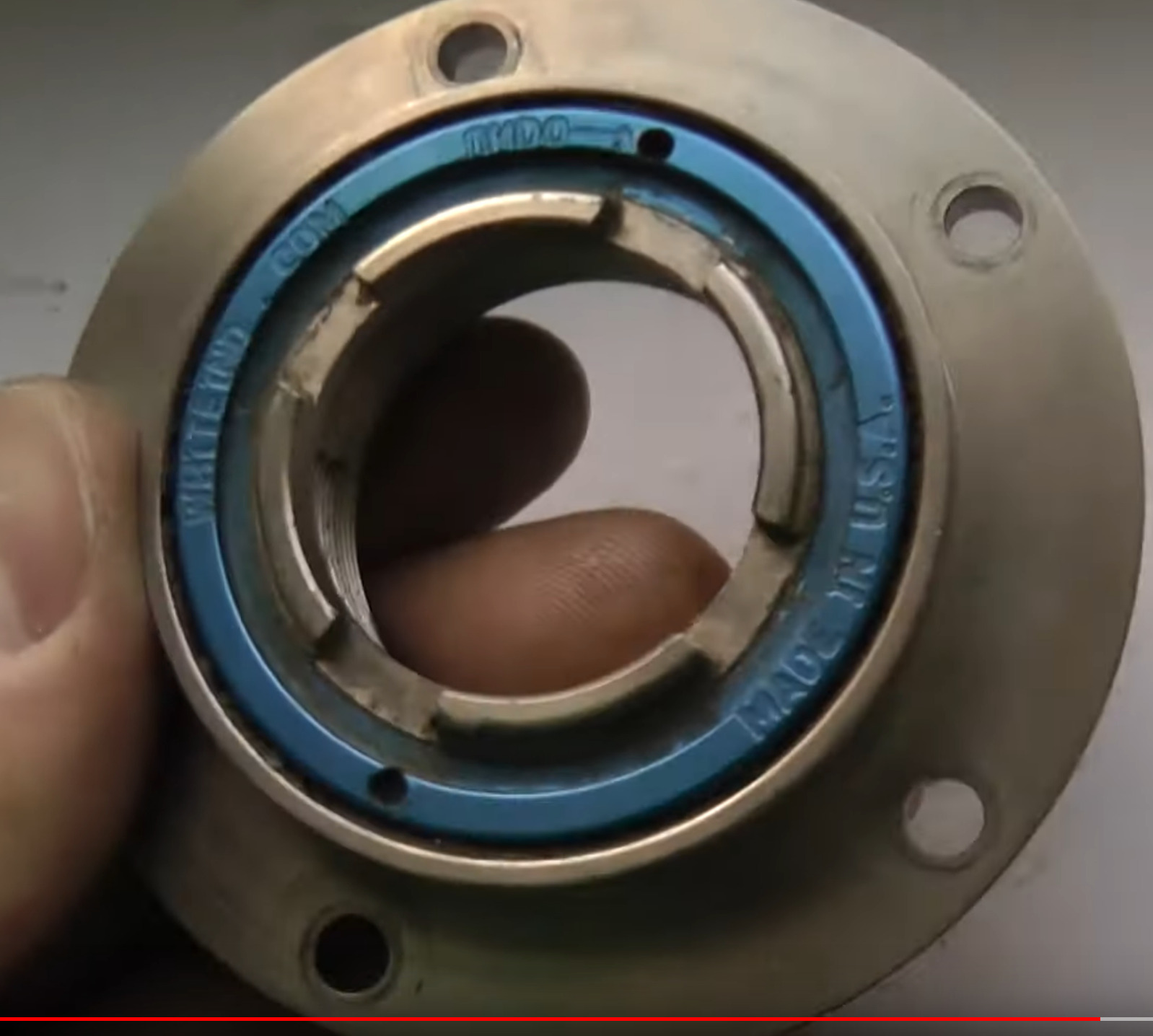

White Indastries
1 односторонний промподшипник, 3 собачки. Можно переставить собачки для вращения в другом направлении.
Из-за 1 подшипника не держит 4квт.

DNP

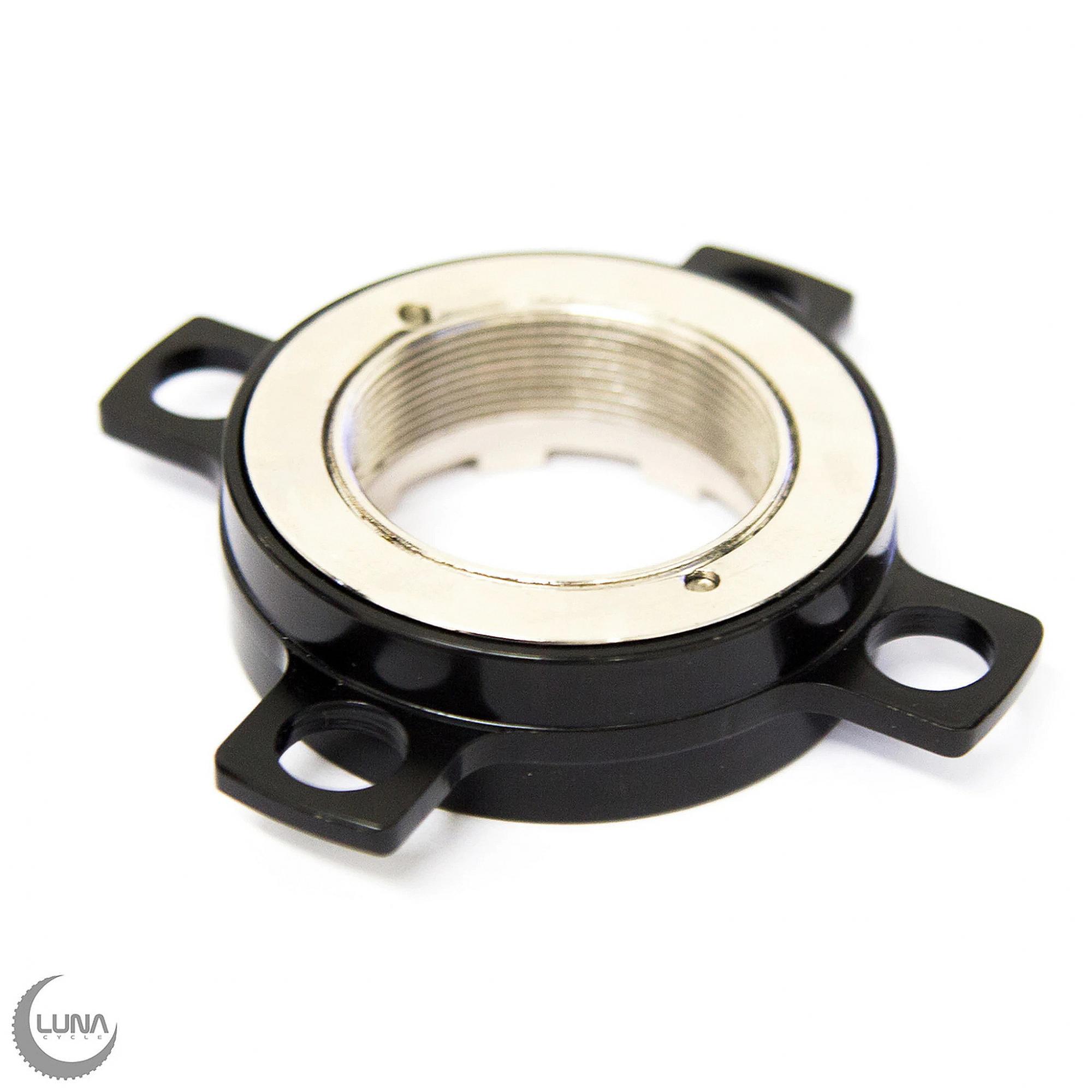

Luna Circle
Усиленный фривил.
4 лапки. 2 подшипника.
Luna Tic Freewheel for Mid Drive Ebikes]https://lunacycle.com/luna-tic-freewheel-for-mid-drive-ebikes/. На текущий момент отсутствует.
    Heavy Duty Chromoly construction
    4 locking pawls with new independent technology
    Each pawl works independently of the others for rugged durability.
    2 rows of bearings for double the robustness
    Strongest ebike freewheel available mid-drives
    Double Row of Bearings
    36 points of engagement across 2 sets of bearings
    68 BCD
    Standard thread, same as ACS

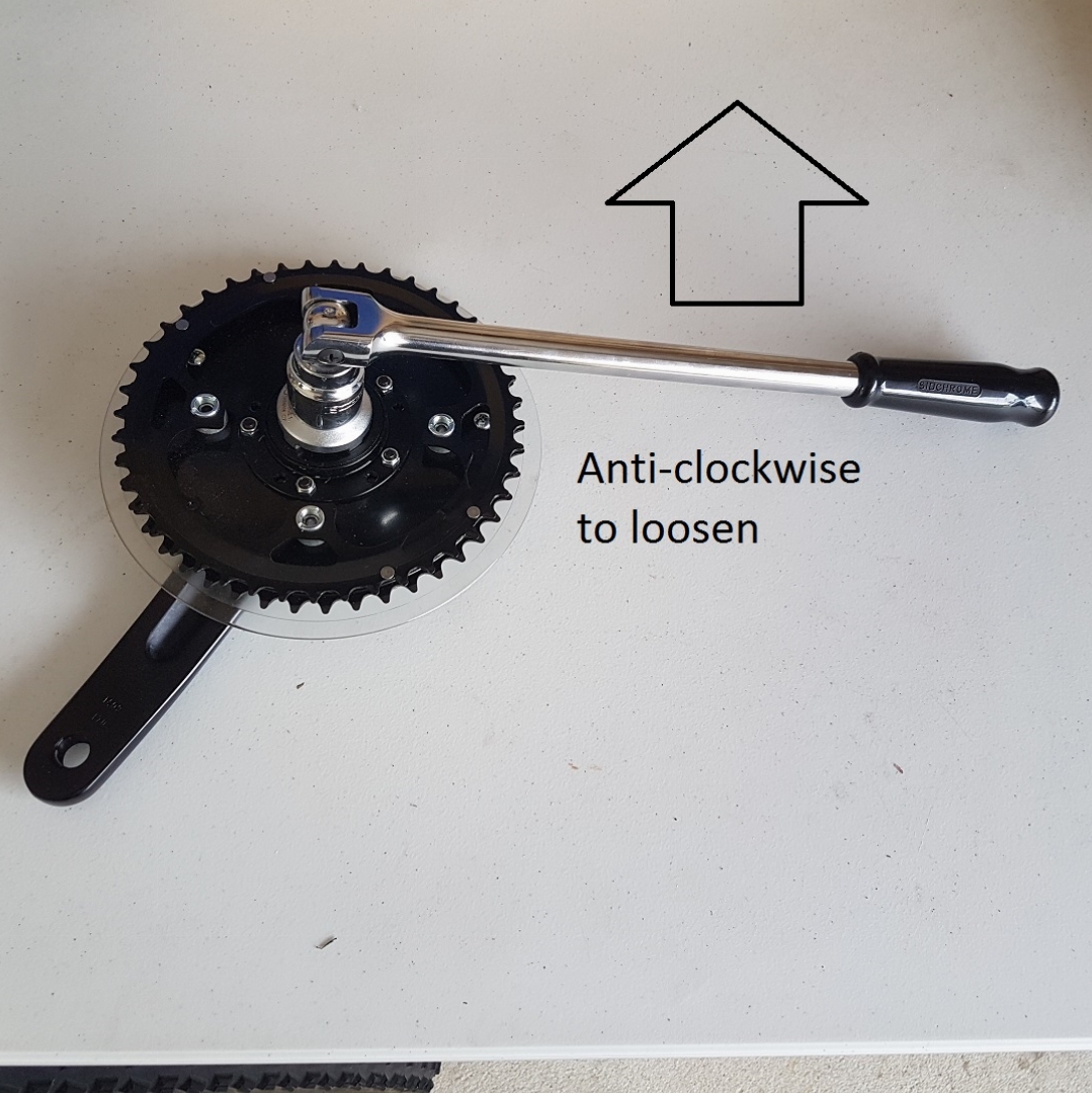

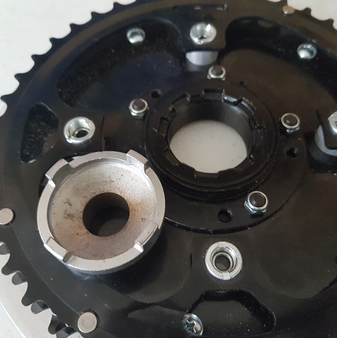

Снять фривил
Шпонки
Размер используемой шпонки 2x2x20mm.
