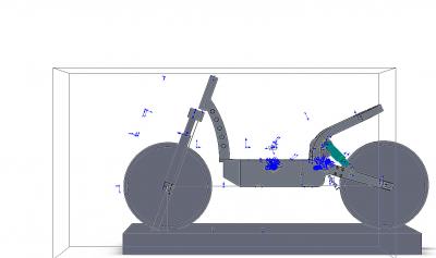

В общем и целом потихоньку осваивая солид и по мере средств собирая мот наткнулся на Авито на нулевую деку от алюминиевого 48в Носорога за смешные 1200р и,помня о наличии у меня в заначке вилки и колес решил порисовать самокатку под 1.5квт мотор с Алиэкспресса.
Материал - алюминий+сварка,маятник - Д16т,фрезерованый из плиты толщиной 25мм+винты,аналогичную конструкцию я подсмотрел у маятника от питбайка.
В каждое перо маятника впрессовывается пара подшипников 35х15х11.
Вилка  - типичная китаевилка под 10-12 колеса.
Колеса - зад 10,перед,возможно,12,в вилку такое колесо лезет.
Задние аморты - пока рисую под 165мм вело,но в принципе есть мысли о переносе амортизаторов ближе к колесу и установке мотоциклетных,есть у меня в заначке комплект из 2х Showa от CB400 после замены манжет.
Хотелось бы некоторых советов,критики и прочего.
Пока что вытанцовывается такая схема - передача на колесо - цепь 420,ось вращения промежуточной звездочки - совпадает с осью маятника.
Промежуточная передача от мотора  = на ремне,HTD5-15.
Мотор китайский по номиналу на 5600 оборотов и прямая передача с разумной по размеру звездочкой = маловероятна,мотозвезд такого размера(чтоб иметь 1000об на колесе) подобрать не выйдет.
Дорожный просвет - 210мм,ноги уже не на деке,а на подножках(такое решение,заодно,дает возможность разместить АКБ большей емкости)
Схема пока примерная,компоновочная,более-менее подробно отрисованы маятник и зад,сама дека - схематична,верна лишь ширина и высота деки.
Складываться как прародитель он уже не будет,гусь с рулевой колонкой будет приварен по шатному месту,складываться будет руль(как на Векторе) и,возможно,седло,хотя скорее всего не складываться а опускаться вниз.
С удовольствием приму критику и полезные советы)Особенно меня интересует какой материал брать для рамы(дека,гусь и пр) - что лучше всего сваривается при условии доступа к аргоннодуговой сварке.В идеале - кто уже варил алюминиевую деку - из какой марки алюминия она.
Сам агрегат в железе начну делать зимой
Сам агрегат в принципе,полагаю,уже не самокат,ближе к скутерам...вилка,передние и задние тормоза,колеса будут скутерные.
Седло - а-ля велосипед,возможно от Риги

Вы "водителя" посадите на свой самокат и поймете, что геометрия никуда не годится.  :hello:
1. Деку надо удлинить в два раза.
2. Спереди уменьшить расстояние между декой и колесом до минимума.
3. Наклон рулевой колонки уменьшить.

1)Дека абсолютно стандартная,от Рино,алюминий,версия с 48В акб.Куда(а,главное,зачем???) ее удлинять?
Притом,с учетом крепления маятника,она и так сзади,условно говоря,будет удлинена.
На данный момент колесная база  1119 мм.С учетом колес - получается что 1550+мм от края до края покрышки.Это близко к габаритам СузукиЧоиНори(1055 и 1500мм,соответственно),на которого я и ориентируюсь.Собственно говоря и у многих других скутеров габариты близки - база 1200+,длина 1500-1800+
2)Безусловно,это компоновка,все  будет выбираться исходя из хода вилки до упора,с учетом колеса.
3)Наклон рулевой колонки будет аналогичным скутеру,с которого снята вилка.
Сейчас наклон и т п - условный,на него в принципе внимания не обращайте - нет доступа к раме данного скутера для замеров,пока нарисовал навскидку,естественно что гусь в таком виде никуда не пойдет.Вилка аналогично,условна,реальны лишь длина перьев.
Самостоятельно варить(а так же резать,фрезеровать и грызть зубами) я ничего не буду - для этого есть специально обученые человеки,которые этим и должны заниматься.

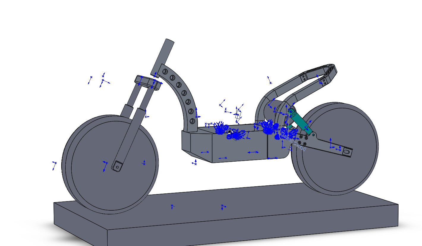

Сегодня чуток перерисовал деку и гуся,с учетом вчерашней критики.
Параметры деки привел к реальным,вчера ее замерял.
Так же перерисовал вилку,с учетом межосевого расстояния перьев и вала руля.
Угол наклона рулевой выбрал в 70гр,с ним получилось(по замерам в солиде) вот что
Кастор - 20гр(если я правильно понимаю,то это - мало,у мотоциклов он колеблется от 21 до 35гр,в зависимости от назначения байка,для скутеров таких значений я не нашел)
Вынос - 75.9мм.(упс,в 1 замер забыл убрать откат в короне траверсы
Колесная база 1045мм.
При замерах руководствовался вот этой статьей.
http://www.motoshkola.ru/Trail.pdf

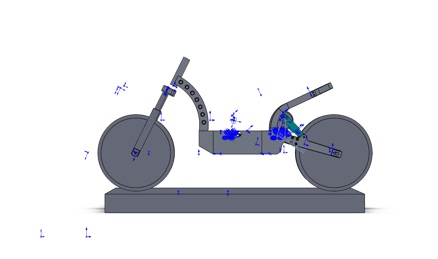

Пока я вот так все вижу,но перед буду перерисовывать - я поджал колесо вперед почти до упора,но мне не очень такое нравится.

1) Гусь ужасен
2) Цепь в топку, 2вд в 100 раз лучше.
3) блок под аккумуляторы нужно делать максимально широким для ног, максимально длинным и минимально глубоким, при этом чтобы лез в лифт (расстояние между осями 1м
4) Клиренс - мне хватало клиренса блэквана на 8 колесах с скутерной резиной = 10см
5) Сзади полюбому 1 амморт от питбайка (если полезет) либо от вело
6) передняя вилка должна быть с минимальным весом. Т.е. колхоз ввиде вилки от стелса + его же акмморты очень тяжел.
7) переднее колесо лучше сделать больше но уже. Туда можно качать до 1кВт иначе прокручивает впустую.

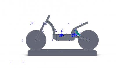

Касаемо гуся - да,мне он тоже очень не нравится,есть мысль о 1 трубе от рулевой колонки к креплению седла либо о 2х трубах аналогично от верха рулевой колонки к торцам деки,ближе к середине.
Вот,как-то так
Касаемо блока - я не планирую стоять на нем,ноги = на подножки.
Имхо его ширина достаточна.
Ужаснее некуда. Обычно делают 3 трубы параллельно друг другу для усиления гуся.
Самокат без площадки, на которой стоять, это не самокат а скутер. И проще уж тогда сразу брать готовый скутер и переваривать. В несколько раз дешевле выйдет.
А вообще надо просто Вам посмотреть на готовые варианты у меня Сереги [user]golds123[/user], Димы [user]18f46k20[/user] и вот еще [user]chelo_vert[/user] подтянулся с его аццким аппаратом :-)
MaF
Аморты можно взять простые,пружина+гидравлика.Д а и моты многие - на 2х амортах)
Касаемо гуся не очень понял,кажеся т как раз о таком варианте сказал,только труб 2 и с декой стыкуются ближе к середине.Н е пойму пока только как нарисовать кривую,сегодня вечером еще пару уроков посмотрю.
Касаемо площадки - стоять можно и на подножках,хотя я не спорю - аппарат ближе к скутерам получается.
P.S. - чем плохо соединение 1 трубой с подсиделом,как на рисунке?
